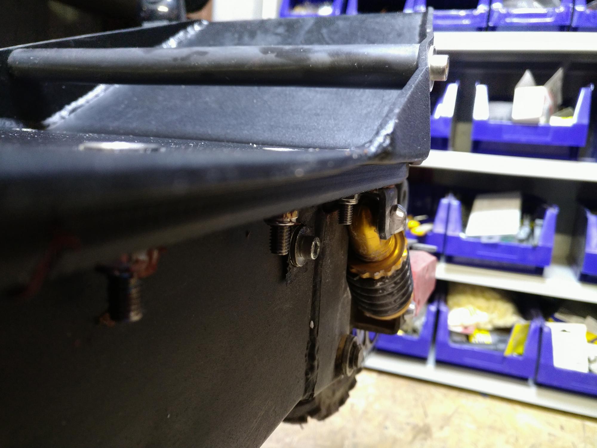

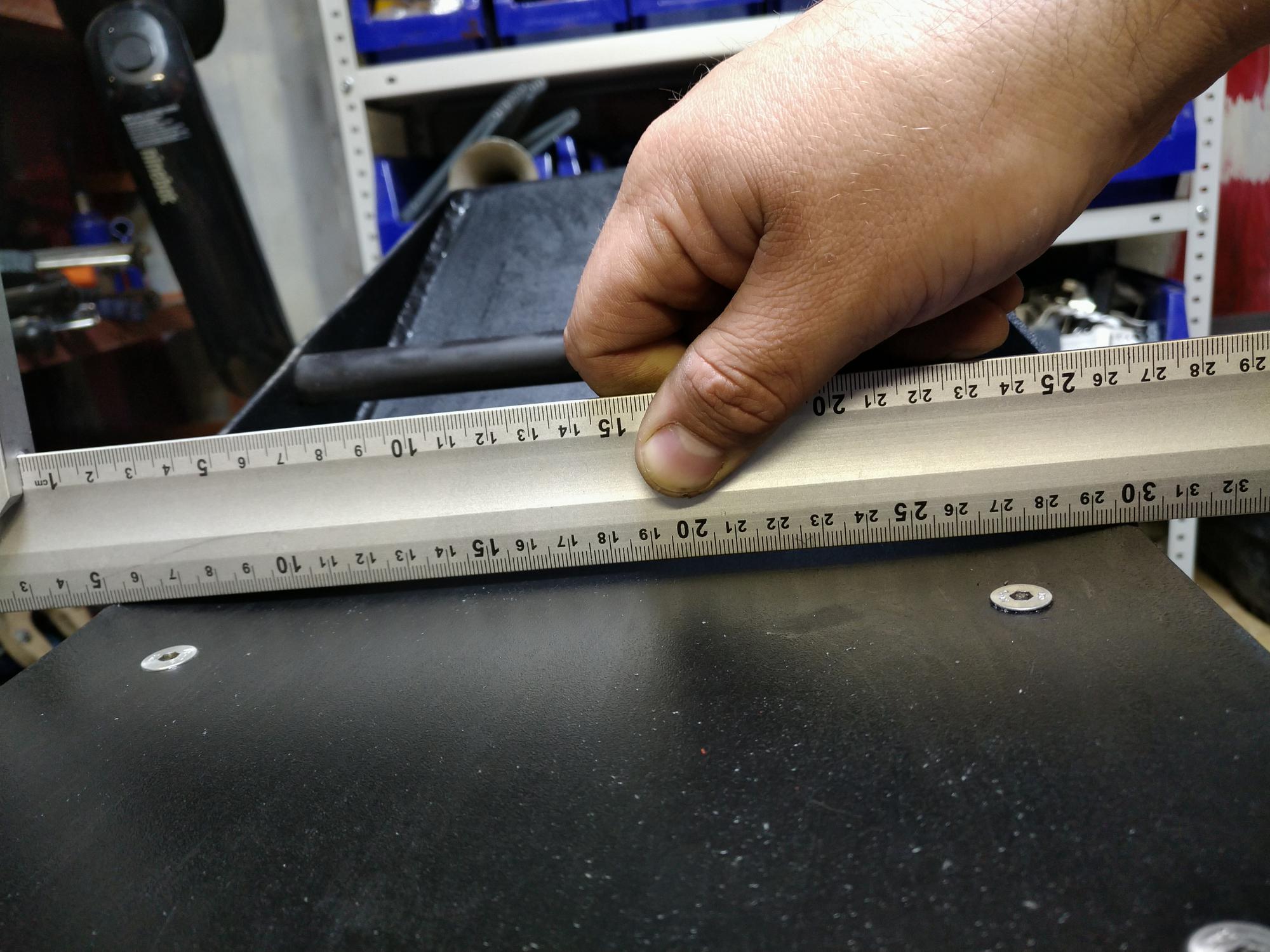

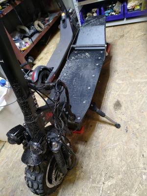

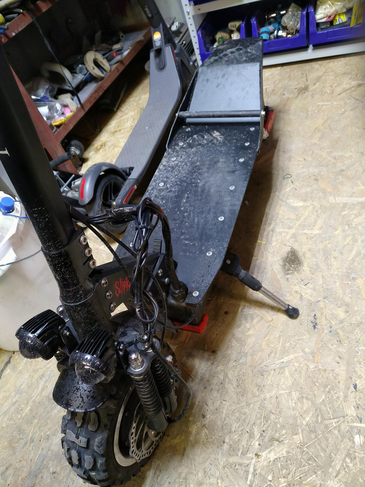

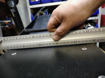

Сегодня после дождя провел тестирование своей гидроизоляции + проверил конструкцию деки-крыла на прочность. Проехал 30 км по мокрому асфальту, лужам до 5см, легкому бездорожью. Заметил прием, который раньше на самокате сделать было трудно/невозможно, если переместить большую часть веса на заднее крыло и поддать газу, самокат легко встает на дыбы, причем на любой скорости. Таким образом можно въезжать на мелкие бордюры не боясь уткнуться передним колесом, по аналогии с велосипедным поднятием переднего колеса путем сильного нажатия на педаль и переноса веса назад. Нужно только хорошенько попрактиковаться... Выводы:
1) Последняя брежь в гидроизоляции это уплотнитель под крышкой деки, у меня по временной схеме там вспененный полиэтилен (самоклеющейся уплотнитель для монтажа сэндвич панелей) - протечек нет, но кое где "слезится". Проблема решится при замене на бутиловый герметик.
2) Защита от брызг сзади. Эффективность - 90%. На маленькой скорости капли с колеса нет - нет да прилетают на спину. Вывод - нужен мягкий брызговик, сантиметров 5 длинной. Учитывая что штаны сзади снизу не грязные - ширины крыла хватает.
3) Защита от брызг спереди. Эффективность на троечку, всё что поднимает колесо с дороги, летит вместе со встречным ветром на фонари, деку, ноги. Выход - нужно удлиннить переднее крыло и опустить его, максимально приблизив к колесу, так что-бы капли оставались на крыле на подъеме от земли.
4) Прочности конструкции, как говорится, мало не бывает. Выявляя новые возможности самоката, а именно езду на заднем колесе, наскочил на бордюр (на незнакомой дороге, съезд с тротуара был плавным, а заезд сделать, видимо, забыли) задним колесом, стоя на крыле, на скорости ~30 кмч. Итог - чутка выгнуло крышку сзади, где боковые усиления заходят на деку. Выход есть - локальное увеличение толщины крышки до 6-8 мм (+200 гр.), чем и займусь в ближайшее время. Да и ещё, такая езда сопровождается срабатыванием задних амортизаторов в ноль с ударом в конце, сие излечится только заменой и правильной настройкой на пневму, которая уже пришла из китая и просится быть смонтированной на самокат!
П.с. Забыл сказать, после перемонтажа всей электрики внутри деки освободилось около 5см свободного места между акб и контроллерами, соответственно батарее упереться было не во что и (видимо) при ударе о бордюр, оторвавшись от двустороннего скотча на дне, она уехала прямиком в контроллеры, изрядно смяв провода. Ничего страшного конечно не произошло, но зафиксировать аккум внутри деки конечно необходимо, желательно через аммортизирующие прокладки вроде экструдированного пенополистирола.
