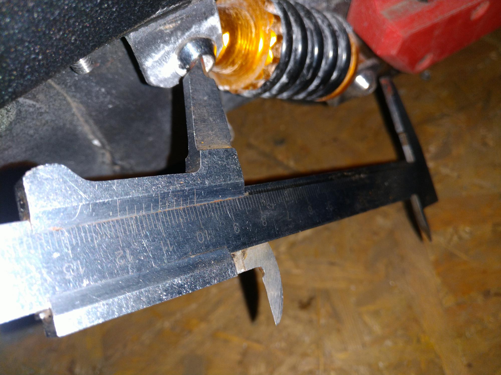

Не...ну конечно зачётные аморты..ток они 100мм а у нас 125 стоят. Это 2.5 см в минус подвеске. как-то не айс

Цитата: Maksimoff от 03 Июнь 2019 в 20:26они 100мм а у нас 125 стоят.
У нас как раз стоят 100мм, 125 влезут только с серьезными доработками...

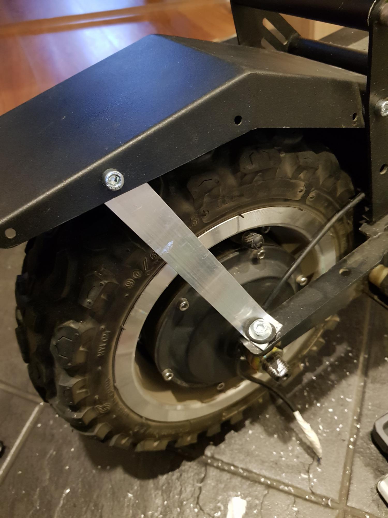

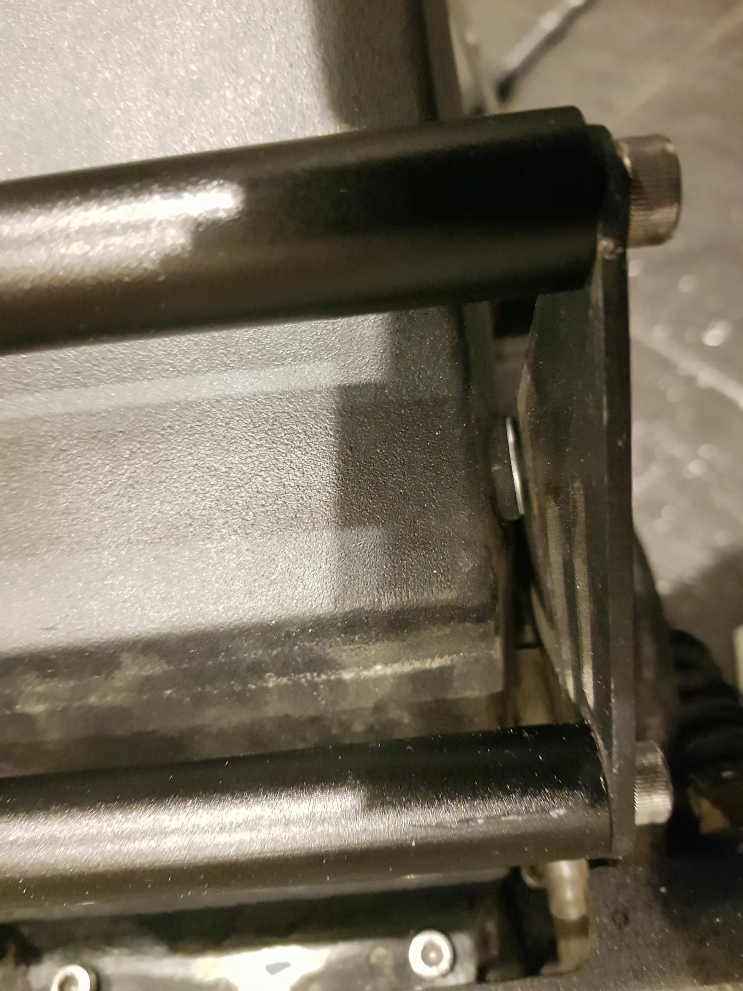

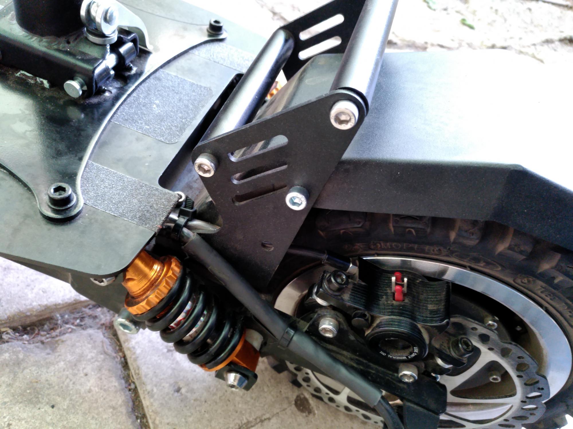

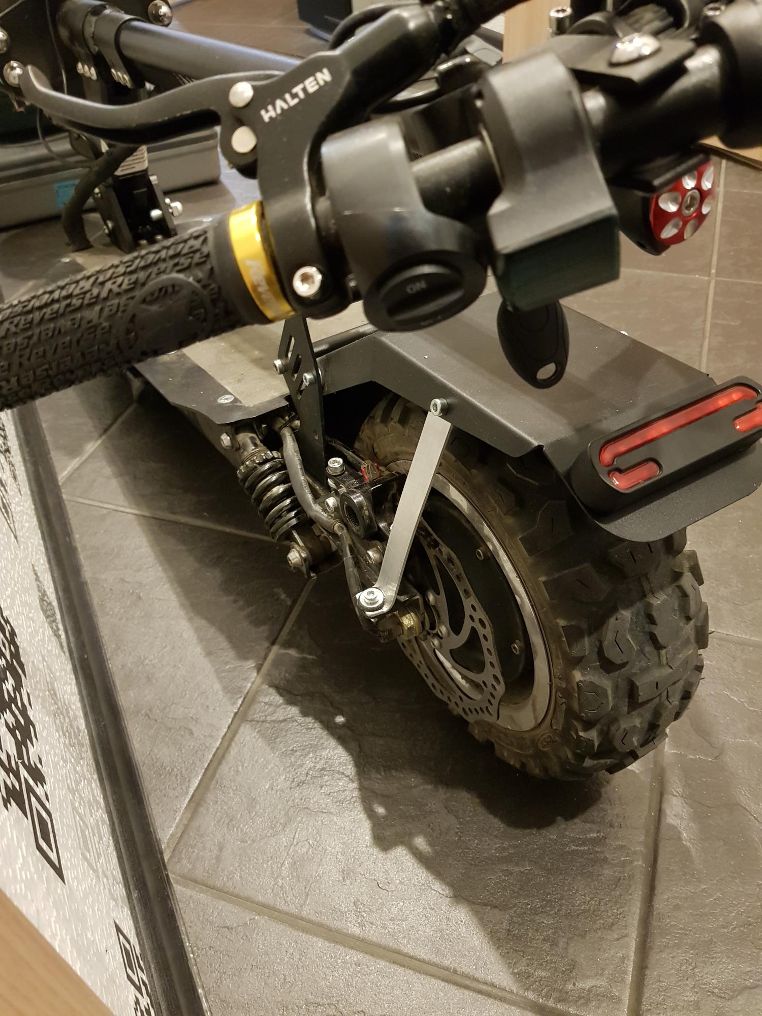

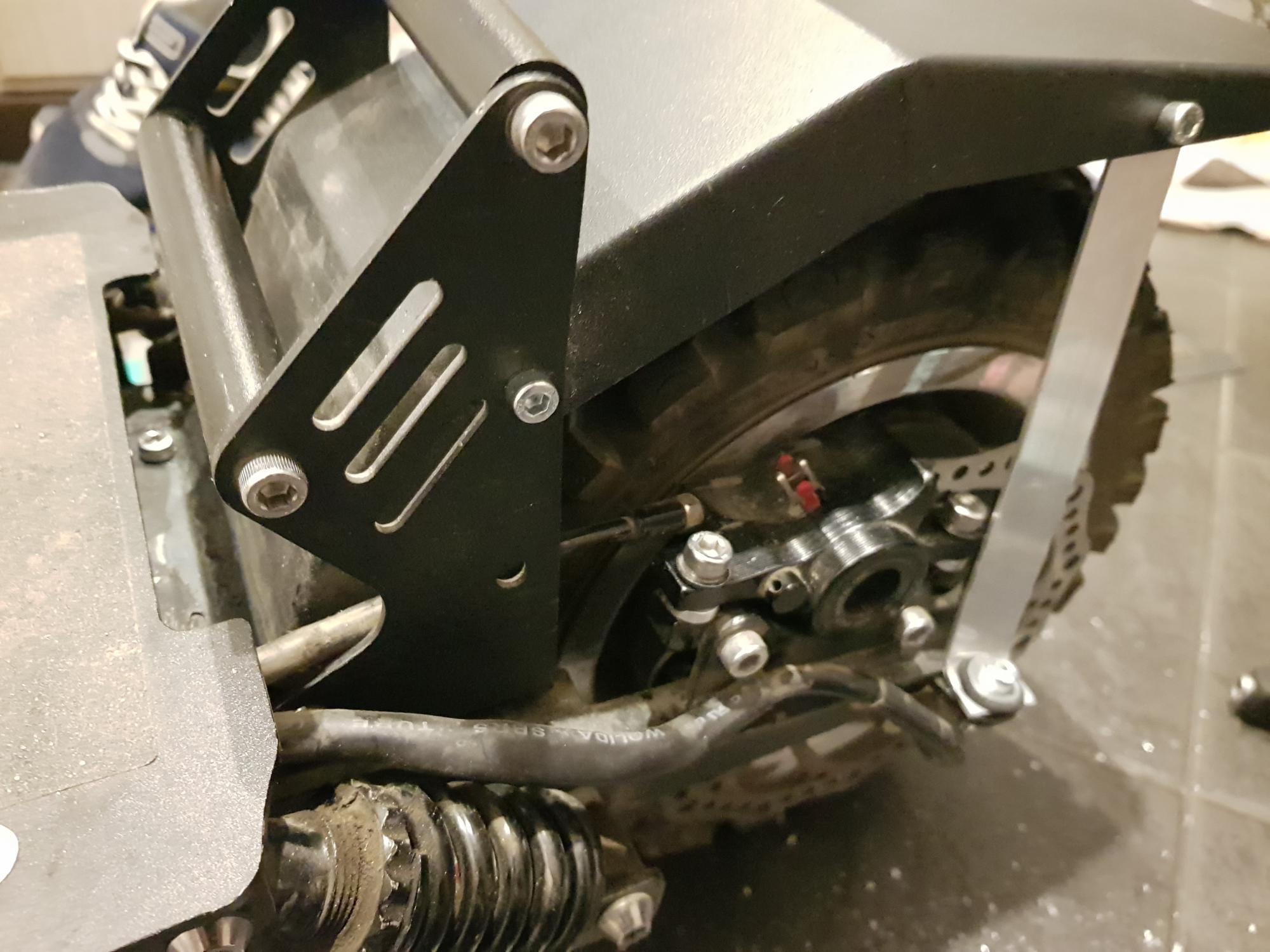

В общем потратил немного времени. И допилил крыло. Дополнительно усиленно проварил крыло в области крепления. Далее, просверлил доп отверстия у ручки и прикрутил к ручке крыло. Поставил прорезиненные шайбы между ручкой и крылом. И из алюминия сделал усы для того что бы выбрать вибрации на крыле. Все сидит на контргайках. Если все это опять сломается. Выкину нафиг это крыло и буду колхозить что то более страшное:)

[user]KostyanoFF[/user], Вот это уже норм решение, я про такое и говорил, но мое сломалось и опять варить уже не хотелось, поэтому и поставил пластик.
