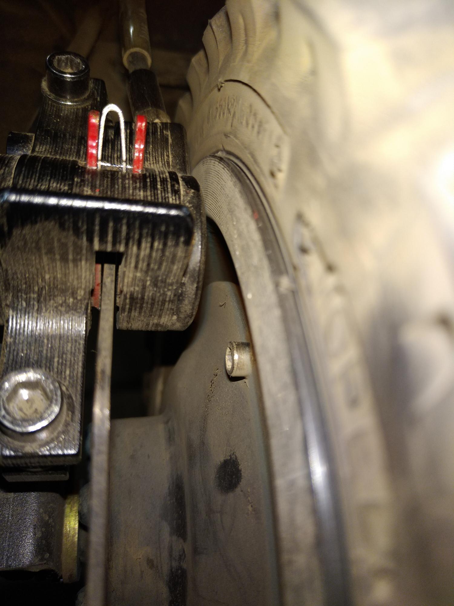

Цитата: Carpenter39 от 04 Июнь 2019 в 00:20Винтик этот выверните миллиметров на 5 и прочистите тормозные колодки (там где "пинцетик") карбоклинером и будет Вам счастье!
Появилась такая хня на заднем, у меня как-то один поршень который толкает колодки, как-то не до конца отходит,когда отпускаешь тормоз, при вывешивании регулирую калипер, на холостом все крутится без зацепов, стоит сесть и поехать более 20км в час начинается терка о колодку. Как быть? :bn:

Carpenter39
Цитата: KainDekart от 06 Июнь 2019 в 09:51стоит сесть
может в этом дело? может гайки недозакручены? или люфт в подшипниках появился...
KainDekart
Вот как-то так, как их настроить?

KainDekart
Вообщем сделал так, вроде все работает, снял калипер, не снимая колодок и пинцетика плоской отверткой подвигал колодки чтобы встали ровно и поставил на место, держатся как надо, значит не завоздушено.

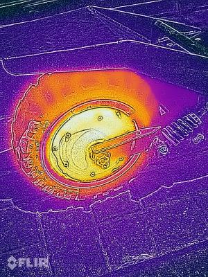

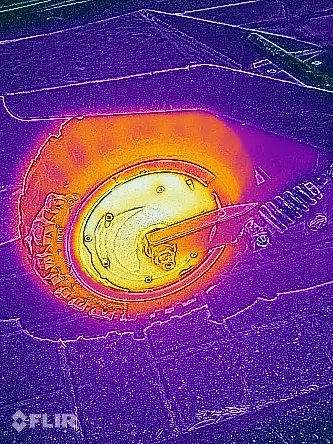

Проехал 22 км, 90% тапка в пол. Периодически полный привод. Сфоткал тепловизором заднее МК через 5 минут после остановки, температура была 56 градусов, боюсь представить какой она была сразу после остановки...
А какова допустимая температура МК кто-нибудь знает?
Denzal
alexandrFox
[user]Carpenter39[/user], сразу после остановки она будет ниже. Тк крышки охлаждаются встречным потоком воздуха. А через небольшой простой, тепло от статора и обмоток переидет на ротор и он будет горячее.
Carpenter39
[user]alexandrFox[/user],  проверим сегодня вечером

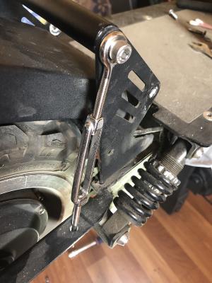

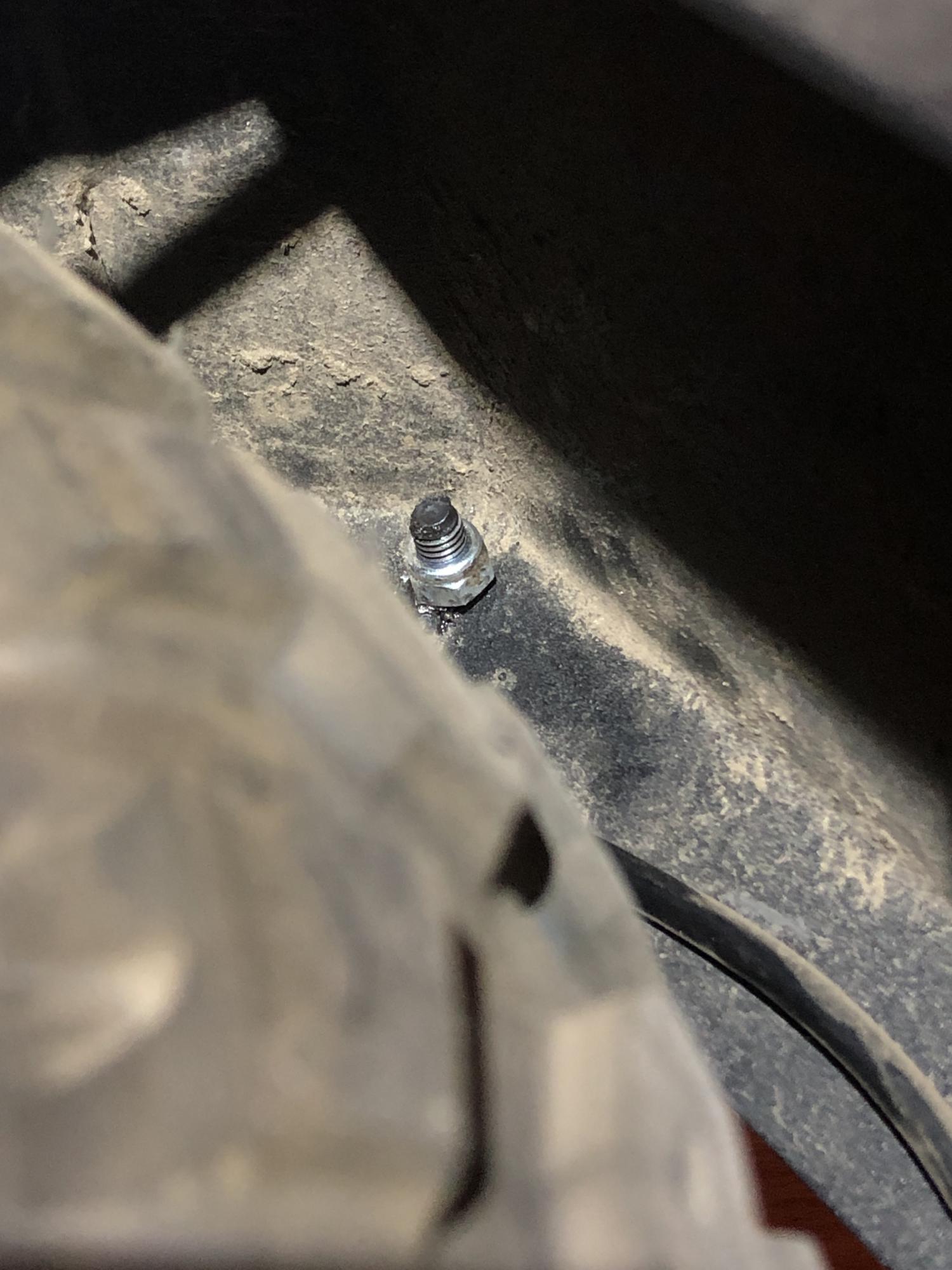

Всем привет! В общем беда с крылом это явно производственный брак! Отвёз в Раптор тв заварили хватило ровно на неделю.  Дальше все разболталось ещё сильнее. В общем решение было такое. Все ч 4 шестигранника были заменены на удлиненные посажены на самый сильный фиксатор резьбы и снизу затянуты гайками с фиксатором. Задняя часть площадки с ручками стянул крюком из крепмаркета. Через отверстия в площадке просверлил две дырки в крыле, и притянул крыло двумя шестигранниками и внутри также зафиксировал гайками с фиксаторами и посадил на фиксатор резьбы. В общем крыло намертво закреплено и двигается только с самокатом. Как оказалось то что я думал было пробитие подвески это гремело крыло. Сейчас тишина и благодать. Крыло спустя неделю жестких покатушек держится намертво.
