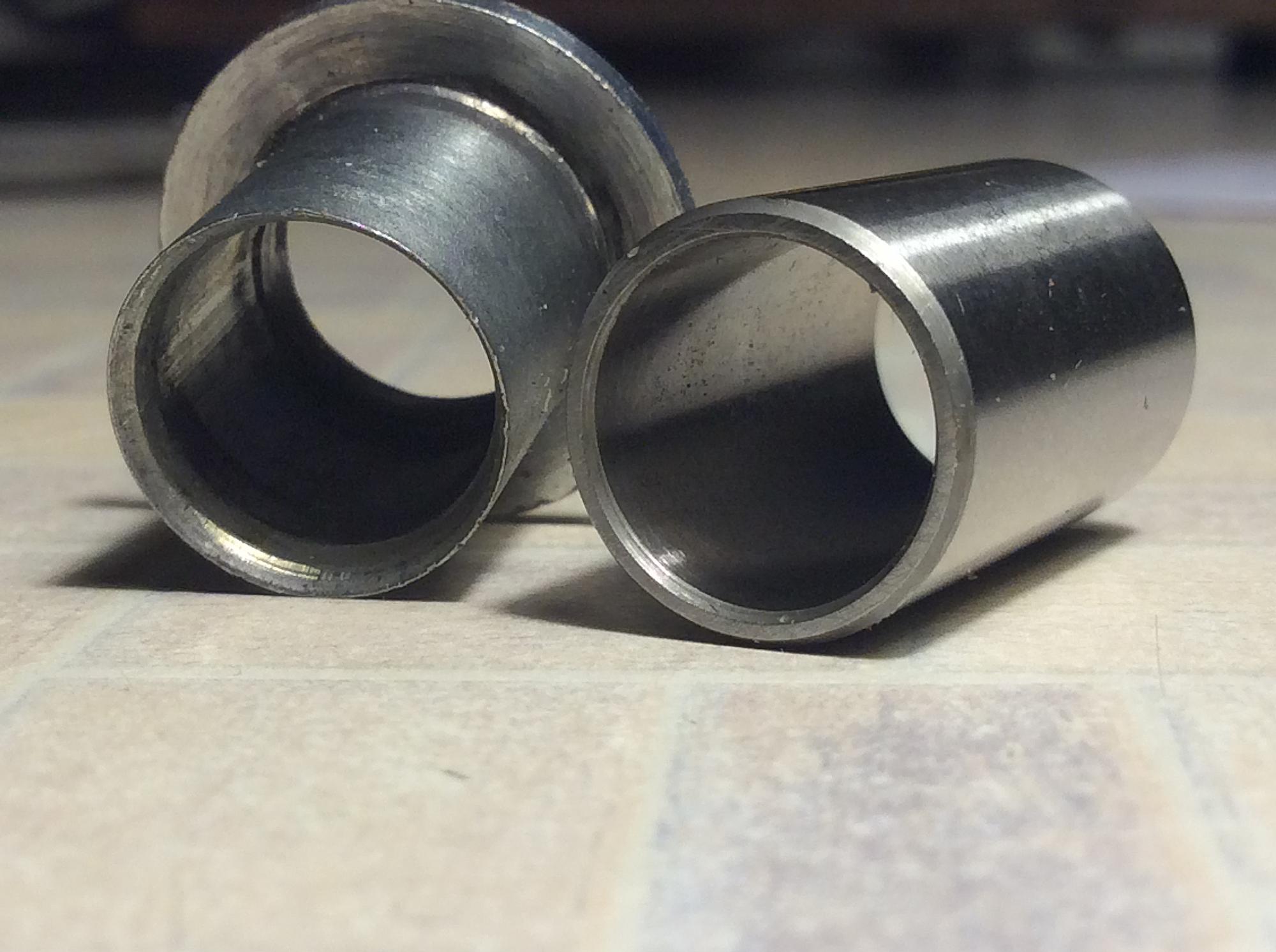

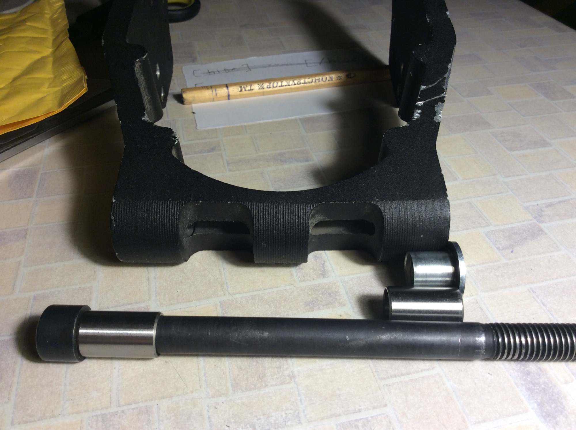

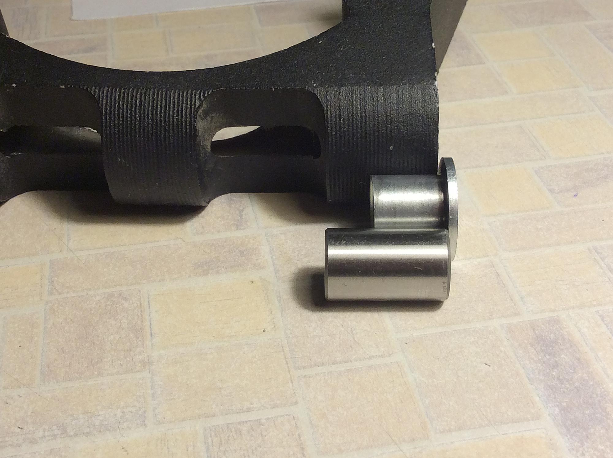

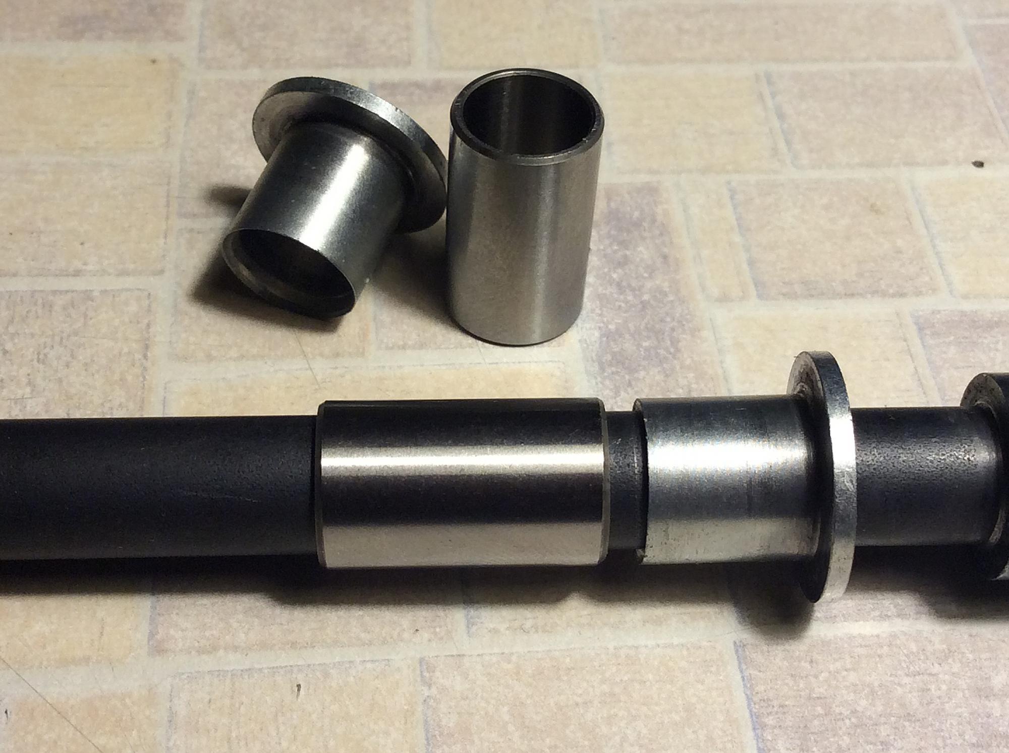

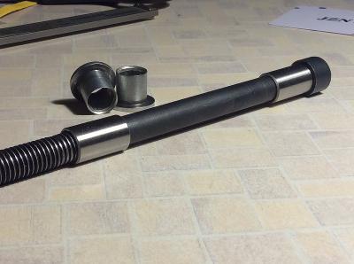

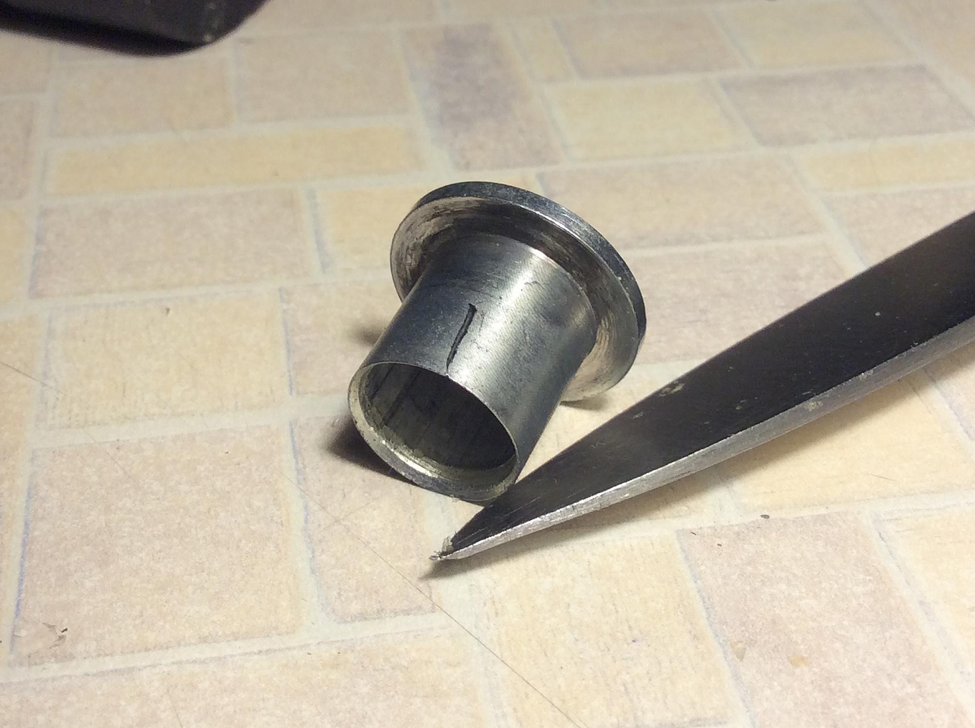

Втулки забрал.
Что сказать - они даже по внешнему виду и тактильным ощущениям ОЧЕНЬ отличаются в сторону высокого качества изготовления!
Если родную втулку я свободно процарапал закаленным лезвием ножа, то новую я так и не смог поцарапать.
Замеры внешнего и внутреннего диаметра новых втулок показали ТОЧНО ЗАЯВЛЕННЫЙ РАЗМЕР.
В отличии от родных втулок с погрешность в 0,2 мм.
Оригинальная втулка со свистом пролетает в отверстие на заднем маятнике.
Новая втулка требует легкого усилия путем постукивания.
Руками «вдавить» в посадочное отверстие мне не удалось.
На крепежном болту новые втулки сидят как влитые, свободно вращаются, но люфт отсутствует.
Фото прилагаются.
Цена замены втулок составила 353 руб.

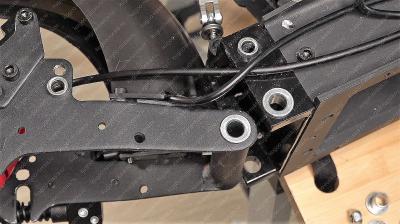

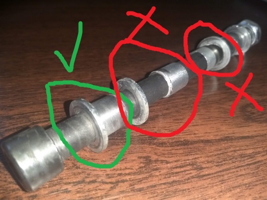

А вот у меня немножко другая конструкция
прям сижу и плачу, внутренние переломились, внешние сношены... а у меня только пара стальных как выше предлагалось - думал все подвески одинаковые сзади(((
