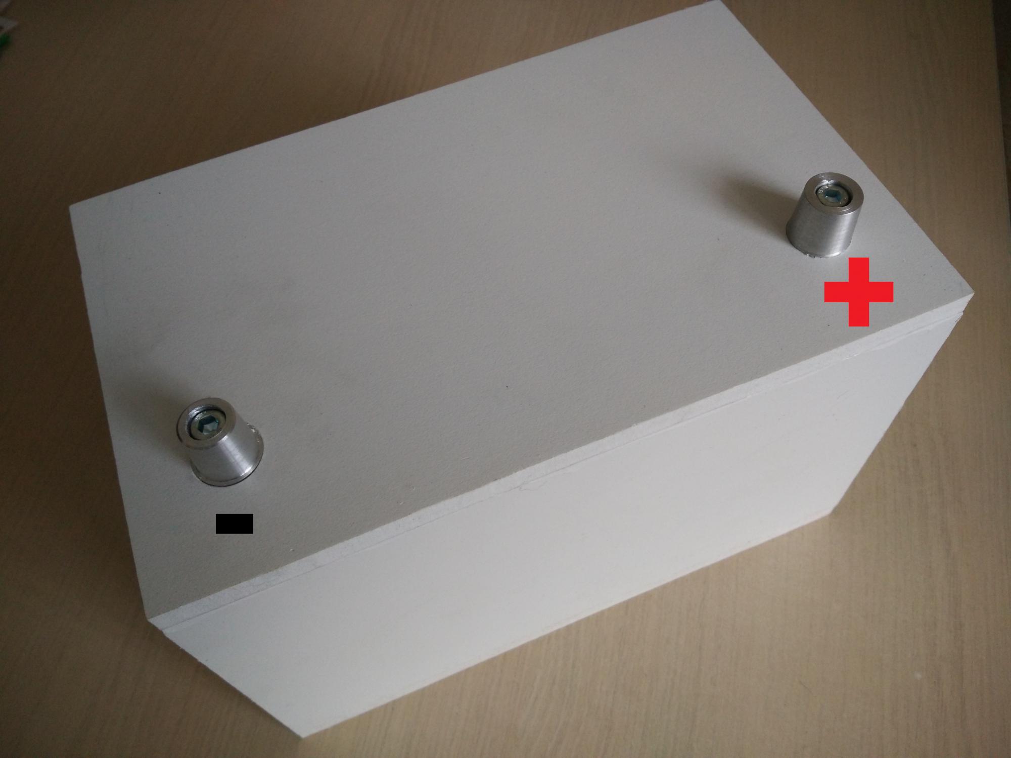

Я себе АКБ собрал из титаната от Тошибы под Webasto и подобные режимы работы...Дороже чем 3000р но вариант рабочий. Зиму откатал без подзарядок (морозы были до минус 30)

Цитата: -xxx- от 12 Март 2019 в 20:48Я себе АКБ собрал из титаната от Тошибы под Webasto и подобные режимы работы...Дороже чем 3000р но вариант рабочий. Зиму откатал без подзарядок (морозы были до минус 30)
Это круто! Но я не настолько готов заморочиться)
Максимум утеплить могу на зиму и организовать периодическую подзарядку.
