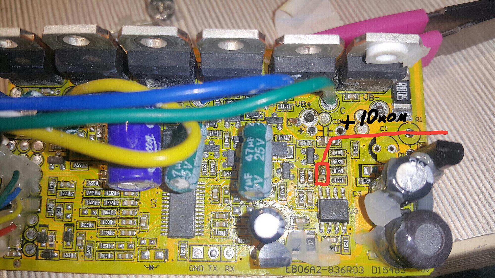

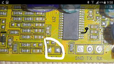

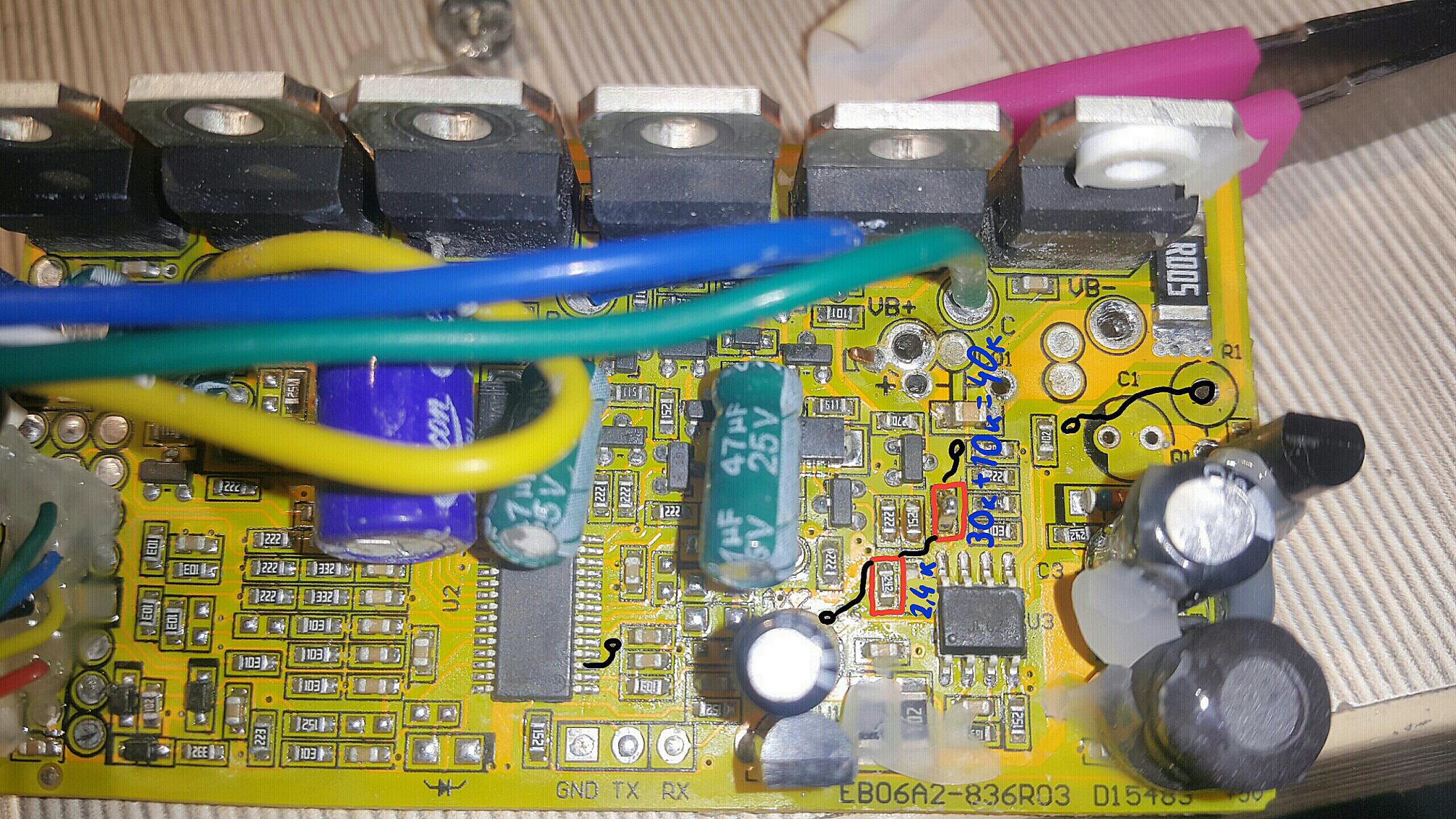

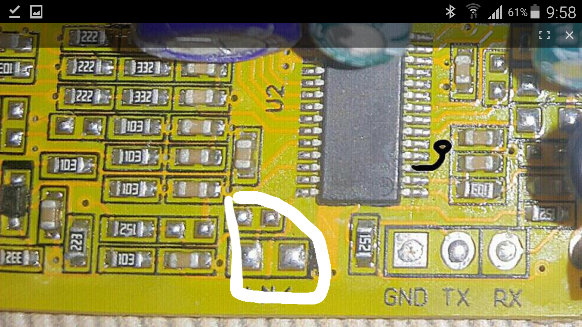

Ну я был прав попал сразу, просто лень переборол и распаял блок  МК ну и отследил что обычно чаще сам применял в программировании вольтметра или еще чего где может применятся делитель напряжения, по калькулятору на 36в при максимум 42в на 3 ногу мк приходит 3,1111в.
но если последовательно впаять еще 10к + 30к то калькулятор говорит что при 48в а то есть  максимум 54в на 3 ногу прилетит 3,0111в.
я так и сделал на скорую руку и результат положительный.
На фото нет несколько компонентов для удобства прозвонить и отследить.
Но вам советую сделать правильно а именно замерить 3 ногу мк на 42 то есть полностью заряженный 36 и после подстроечным резистором где стоял 303 вывести те же показания но уже 54,6 после чего выпаять подстроечный резистор и замерить его для того что бы знать какой наминал нужен в место 303.

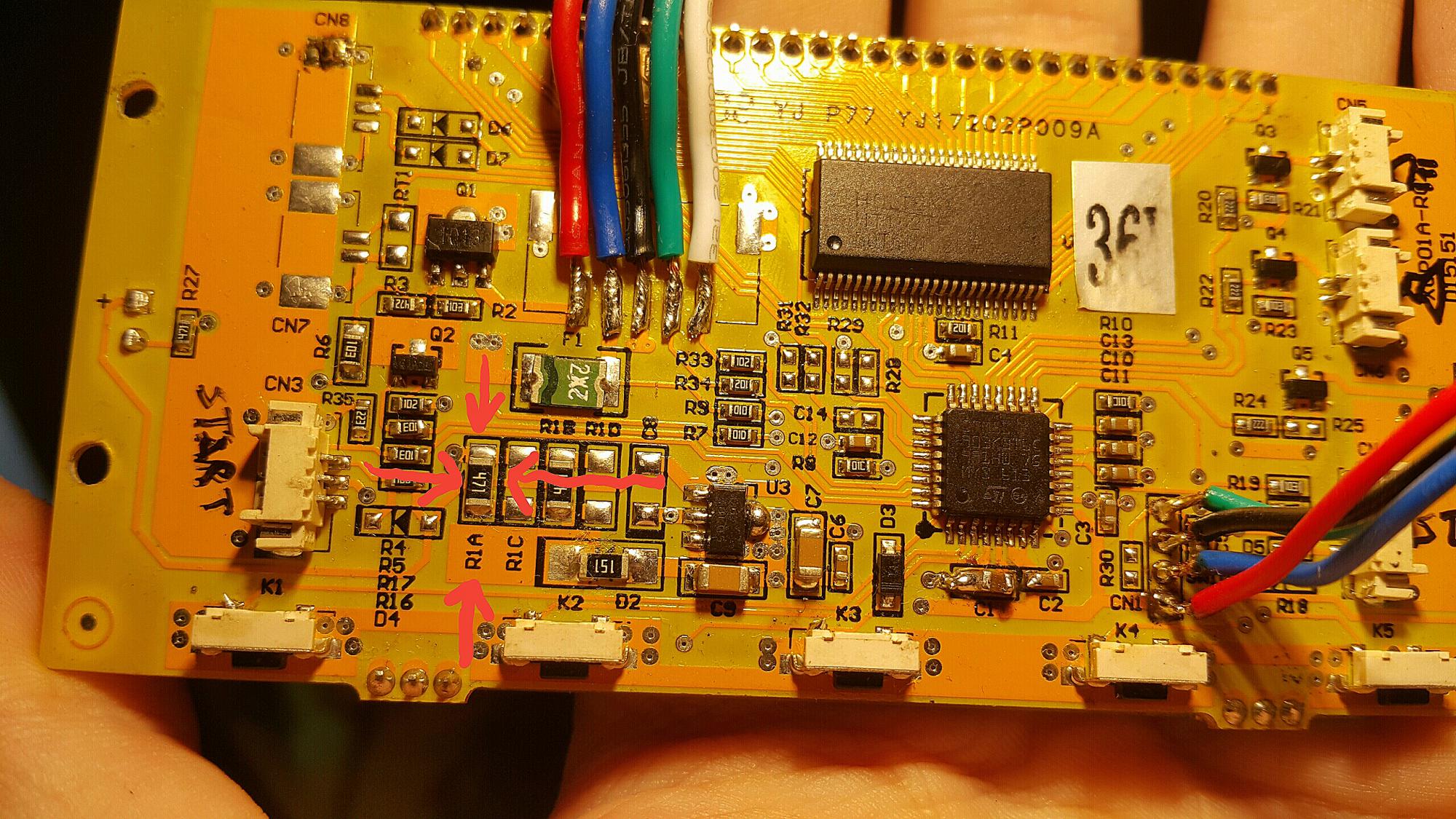

Всем доброго вечера.
Основной удар по реконструкции черного шасси (самокат цвет черный) тот что на 36в в хх крутил макс 36 км/ч.
1)С дисплейного модуля отпаял R1A  для
уменьшения перегрева U3.
2)В блоке управления МК для работы рекуперации последовательно добавил 10 ком.
32 = 2,370
42 = 3,111 и того 741 градация при стоке от аварийного режима до отк рекуперации
а если учитывать те 10 ком при переходе на 48 то
44,6 = 2,525
54.6 = 3,091 и того 566 градаций для ацп 4 пин инфиниона, тобиш мы внутри диапазона а не за рамками и это говорит только то что рекуперация
не отвалится  при максимальном заряде и аварийный режим инфинеона не включится в минимальном заряде акб.
Скажите вы мол а что такого чтобы сделать тоже диапазон что и при стоке акб и я скажу лишь одно что такое решение на данном этапе выгодно для всех так как мы пользуемся гражданскими радиокомпонентами.

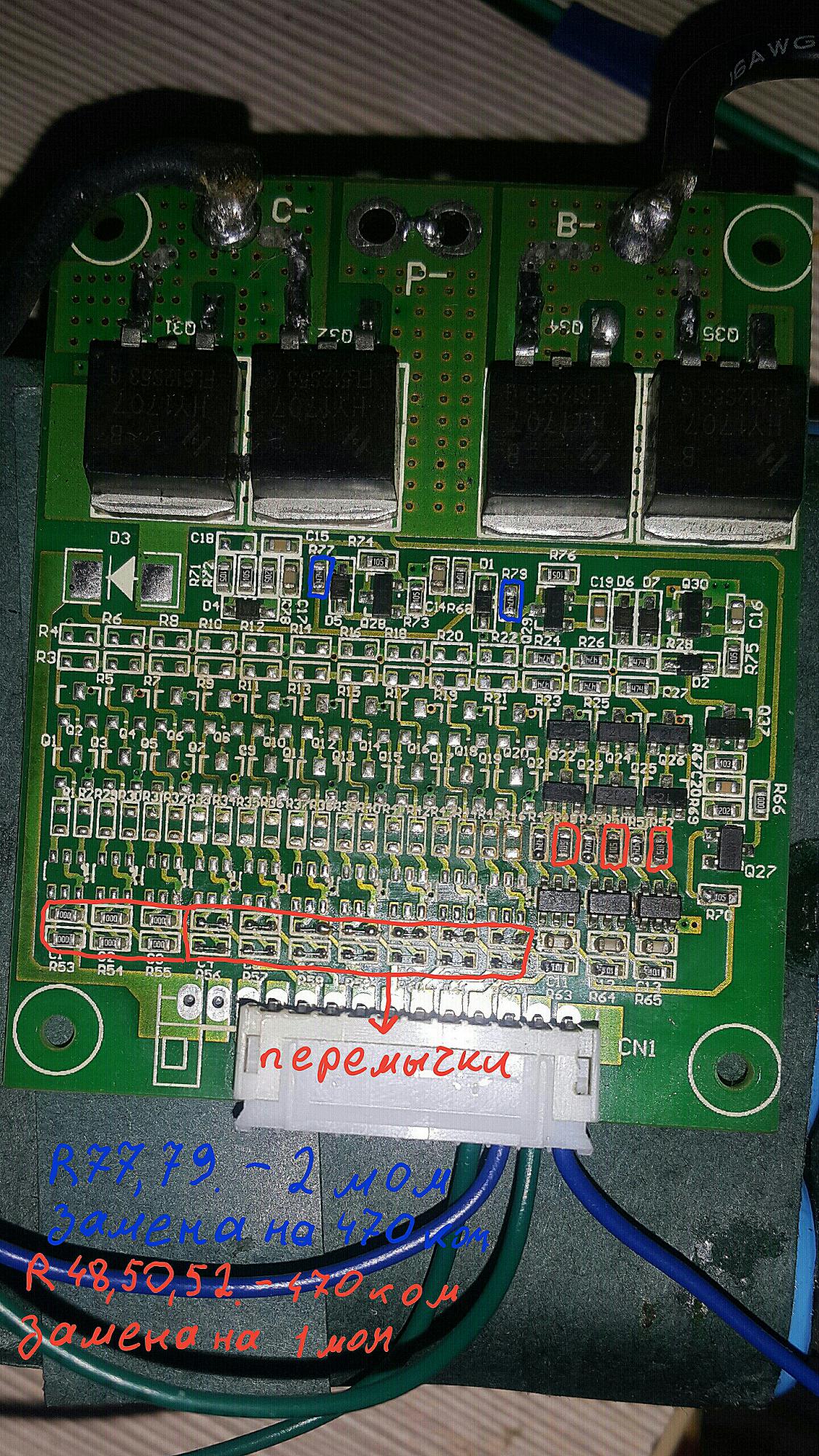

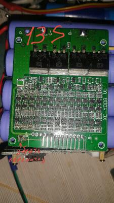

3)Собрал BMS на 13S из 10S но товарищ отказался заниматься гидроизоляции доп ячеек акб и в итоге стоковая акб с стоковым на 10S3P осталась в прежнем месте. Распаял новую BMS 10S под 3S и также собрал отдельно на вынос 3S4P. Четыре исходя с того чтобы  в амперах сравнится с стоковым акб и короче доп акб подключил последовательно. Теперь самокат стал на 48в хх 53 км/ч.
4)Переделал зарядное устройство от гироскутера с 42в на 54.6в для удобства. Старался делать так чтобы потребитель не  менял привычек эксплуатации самокатом подобной модели.
От перемоток колеса и тому подобного я отказался и вся работа была произведена паяльником.
Сделал перемычку для перехода с 36 на 48 но товарищ категорически против переходить на 36в так как двоих тащит под 39 км/ч. да и ускорение ему тоже нравится.
BMS ковырял распространенные
По переделки зарядного устройства будет позже фото отчет.
В доп скажу что у кого есть тяга допилить то там вам есть где разгуляться но это уже блошиная возня . И что это даст я не знаю но уж точно не то что я искал.

Цитата: Dima8181 от 10 Апр. 2019 в 21:06)С дисплейного модуля отпаял R1A  для уменьшения перегрева U3.
а что есть U3? и зачем этот резистор там вообще, если его можно спокойно отвязать.. ? да, я чайник  :pardon:
JILONG S3 - 2018 - Handmade: задний привод на лифте + передний дисковый тормоз.
Yokamura G - 2021 - пушка-гонка только по ДОП.
Dima8181
Этот резистор нет смысла убирать если акб на 36в.
U3 это стабилизатор на 5в для питания контролера дисплейного модуля.
