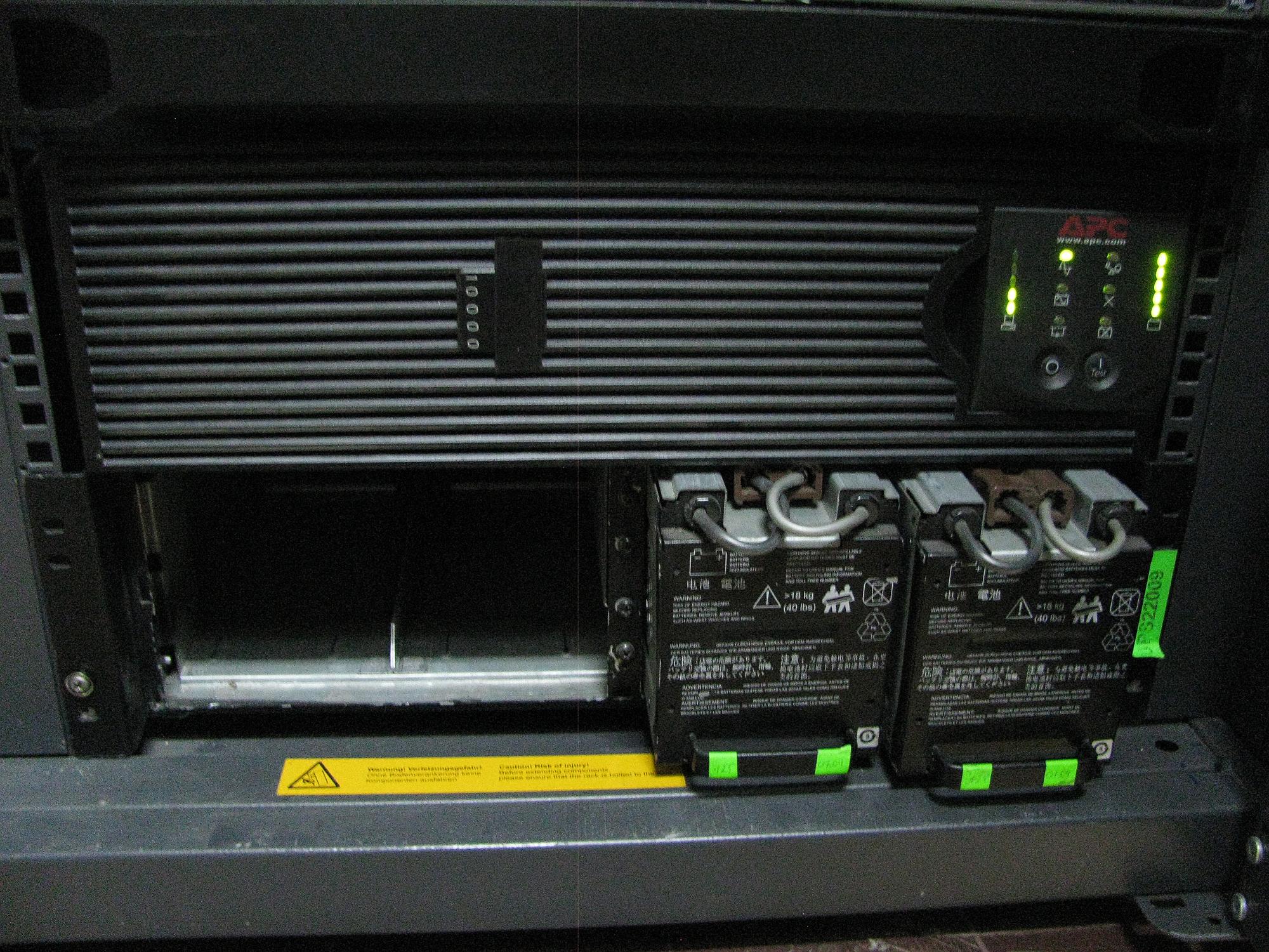

UDAV
Один из вариантов сабжа  :ку:
Добавил резистор, ома три,  супрессоры все таки жестковаты если упс  умеет  сначала задирать до 14.4в на батарею прежде чем уйти на FLOAT.
Шинки из чистой меди, 2мм,  хендмейд  :wow:    Провода до упса 10мм2 медь.
Подпись ;)
serggio
Энто че такое?!  O_O
Что энто за инсталляция?  O_O
Это последовательно соединенные батареи? И как они соединены последовательно? По тем тонким зеленым проводочкам?
А по тем тонким проводочкам которые припаяны к резисторам типа ток разряда течет для балансировке при заряде?
Что энто? Батареи в работе?  Сколько инсталляция выдает? :-D
UDAV
#250
[user]serggio[/user],  угадали практически все.   Инсталляции хватает держать UPS 3 часа (на фото лишь ее часть).
(А я предупреждал, что инженеры APС будут мягко говоря в шоке :D )
"Родные" сборки ($800 штука о 5Ач)  умерли давным давно, из остатков собрана одна - подменять внешнюю секцию на время обслуживания,  ее вы видите на снимке.
Итого уже по факту сэкономлено больше $  чем цифра на передней панели упса...  (привет авторизованным продажникам свинцовых АКБ по цене золотых  :hello: ).    И да,  отдельного человека на отдельной з.п.  для обслуживания "хозяйства" не требуется.

Кass
#251
Цитата: serggio от 11 Сен. 2017 в 21:47
Энто че такое?!  O_O
:facepalm:   Это обычное гаражное творчество. Выглядит как кладовка со старыми АКБ. У нас бы на любом серьезном объекте сие закрыли бы сразу, ибо нарушает все возможные нормы. Тут в шоке должны быть не только инженеры АРС, а вообще любые инженеры и проверяющие.
Вот общие требования к аккумуляторным и зарядным и как это выглядит: http://promstellage.ru/about/poleznyie-stati/trebovanija-k-akkumuljatornym-pomeshhenijam.html
А вот глава 4 ПУЭ: http://www.ruscable.ru/info/pue/4-4.html
Вот требования по охране труда: http://norma.org.ua/russia/pot/m008/6_4.html
А вот вам расчет категории помещения "Зарядная аккумуляторов" по взрывопожарной и пожарной опасности. http://pojbez.com/raschet-kategorii-pomeshcheniya-zaryadnaya-akkumulyatorov-po-vzryvopozharnoj-i-pozharnoj-opasnosti.html
Вот поэтому вынос АКБ из промышленного корпуса ИБП влечет за собой очень много требований. Если страдают люди, то это уголовная ответственность.
