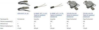

Вот так греется Бережок 14. Хочу наверное поставить вентилятор. Куда лучше подключить, не подскажете? Желательно чтобы работал только в режиме основного заряда.
Руки у меня шаловливые, лишь бы чего-нибудь допилить. :)
Хотя можно вот такой на 220 вольт поставить - это я понял от куда запитать и выключатель наружу вывести, надо включил.
Вентилятор RX 8025HS 220VAC

[user]atim5[/user], проще всего подключить на выход силовой части (к клеммной колодке) через специальный терморезистор, предназначенный для вентиляторов. Он встречается в компьютерных БП. Термодатчик целесообразно закрепить рядом с вторичным выпрямителем, (как раз где радиатор).
Конденсаторы в БП JC Power на 105°С. На сегодняшний день, ни одного выхода из строя по причине перегрева не было. Но если накрыть или сядет кошка, в основном заряде может сгореть.
Добавлено 02 Сен 2019 в 17:39
Цитата: atim5 от 02 Сен. 2019 в 16:51Хотя можно вот такой на 220 вольт поставить
Его можно подключить через миниатюрный герметичный биметаллический термовыключатель на 220В. Если не ошибаюсь, ув. [user]denkisan[/user] упоминал об использовании такого.
Если включать через такой термостат низковольтный вентилятор, лучше позаботиться, чтобы на него не приходило напряжение холостого хода 16.3В. Например, включить через 7812 в корпусе TO-220, и параллельно вентилятору подключить конденсатор 10 мкФ. А терморезистор сам просаживает на себе лишнее напряжение, потому при его использовании можно обойтись без стабилизатора.

Viktor8
Цитата: Паяка от 02 Сен. 2019 в 17:36миниатюрный герметичный биметаллический термовыключатель на 220В. Если не ошибаюсь, ув. smiley denkisan упоминал об использовани такого.
https://ru.aliexpress.com/item/1895409383.html?spm=a2g0s.8937460.0.0.69972e0eMUI5cH

т.е. берем термовыключатель на 220В с Али, один конец на колодку, второй к проводу вентилятора на 220 вольт; второй провод вентилятора - на колодку? Это на вход цепляем, на выходе постоянка 14-16,3.
Термовыключатель берем на 40 градусов? Сейчас в режиме Завершения - корпус слегка теплый 31 градус.
Мне нужен термостат нормально разомкнутый?
Посмотрел характеристики вентиляторов на 220 вольт и что-то они в 2-3 раза менее производительные, чем нормальный на 12 вольт.
У 220 - лопасти маленькие, поток соответственно тоже.
Прошу прощения за детские вопросы. :)

Цитата: atim5 от 02 Сен. 2019 в 18:24т.е. берем термовыключатель на 220В с Али, один конец на колодку, второй к проводу вентилятора на 220 вольт; второй провод вентилятора - на колодку? Это на вход цепляем,
Да, в случае карлсона на 220В.
Добавлено 03 Сен 2019 в 12:43
Цитата: atim5 от 02 Сен. 2019 в 18:24Термовыключатель берем на 40 градусов? Сейчас в режиме Завершения - корпус слегка теплый 31 градус.
Верно. 40-45 градусов будет оптимально, чтобы жарким летом вентилятор не включался слишком рано.
UPD: знающие люди пишут, что 55-60 лучше, иначе выключаться не будет. Думаю, они на 100% правы.
