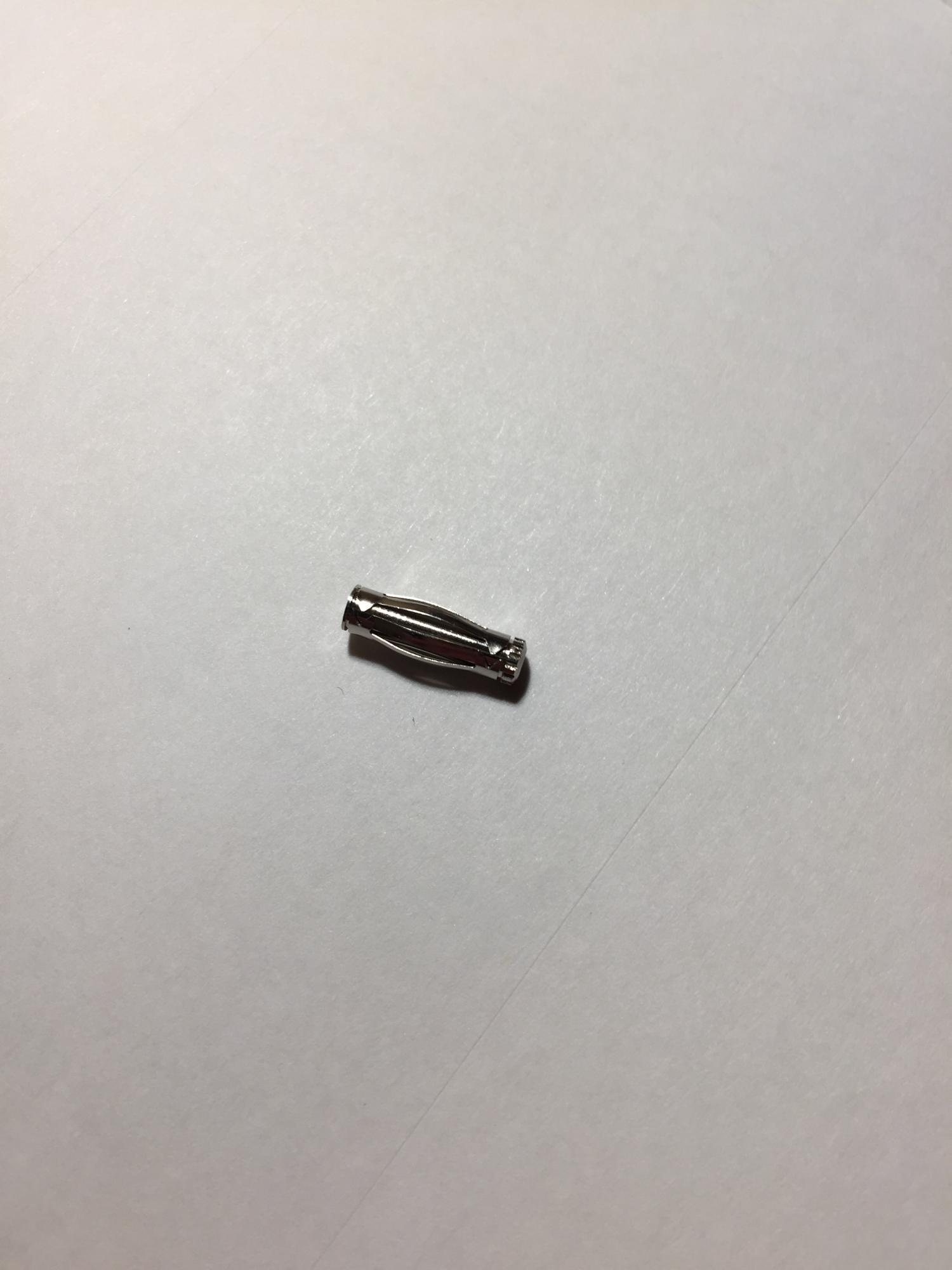

[user]Кобольд[/user], [user]serggio[/user], у терминалов "бананоподобной" конструкции, к которой относятся и применяемые в мультиметрах, гнездо представляет собой жёсткую гильзу, а пружинит штекер. Когда он плохо пружинит, или взят нештатный неподпружиненный, бывает неконтакт. У меня такое случалось, потому что иногда делаю импровизированные спецпровода для удобства подключения к разным устройствам.
Болезнь дешёвых тестовых проводов - нарушение контакта жилы с наконечником, как в штекере, так и в щупе. Мне пришлось заменить из-за этого у комплектных проводов VC99 штекеры на отечественные, из комплекта Ц20.
Что интересно, симптомом нарушения контакта были искажения показаний напряжения, из-за того, что жилы и контакты штекера являются разнородными металлами.

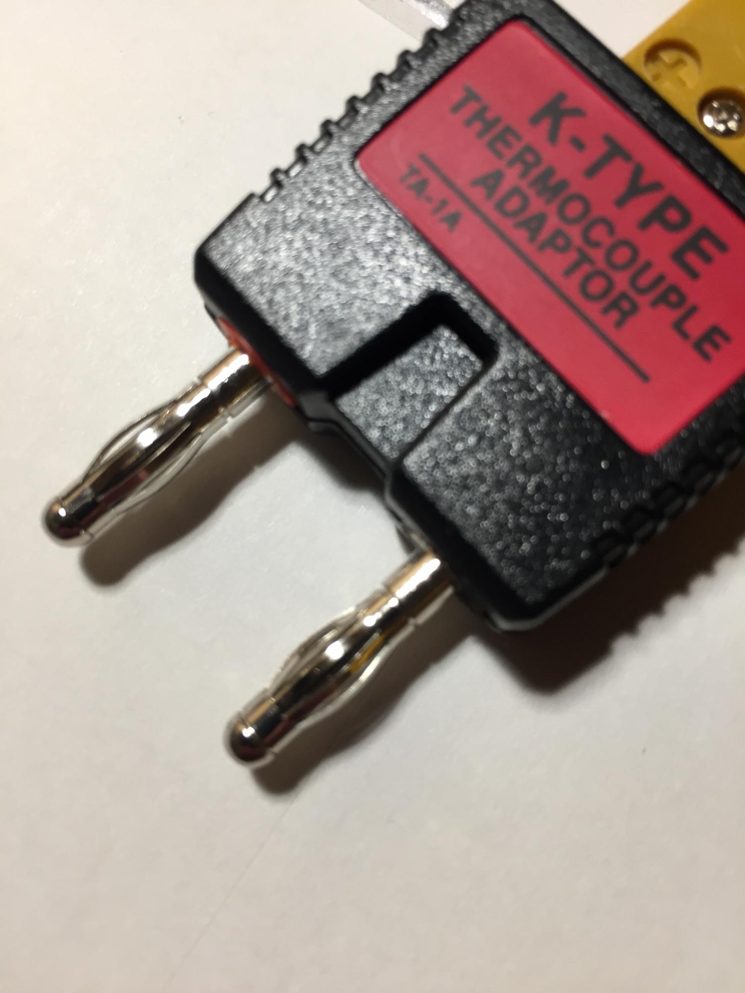

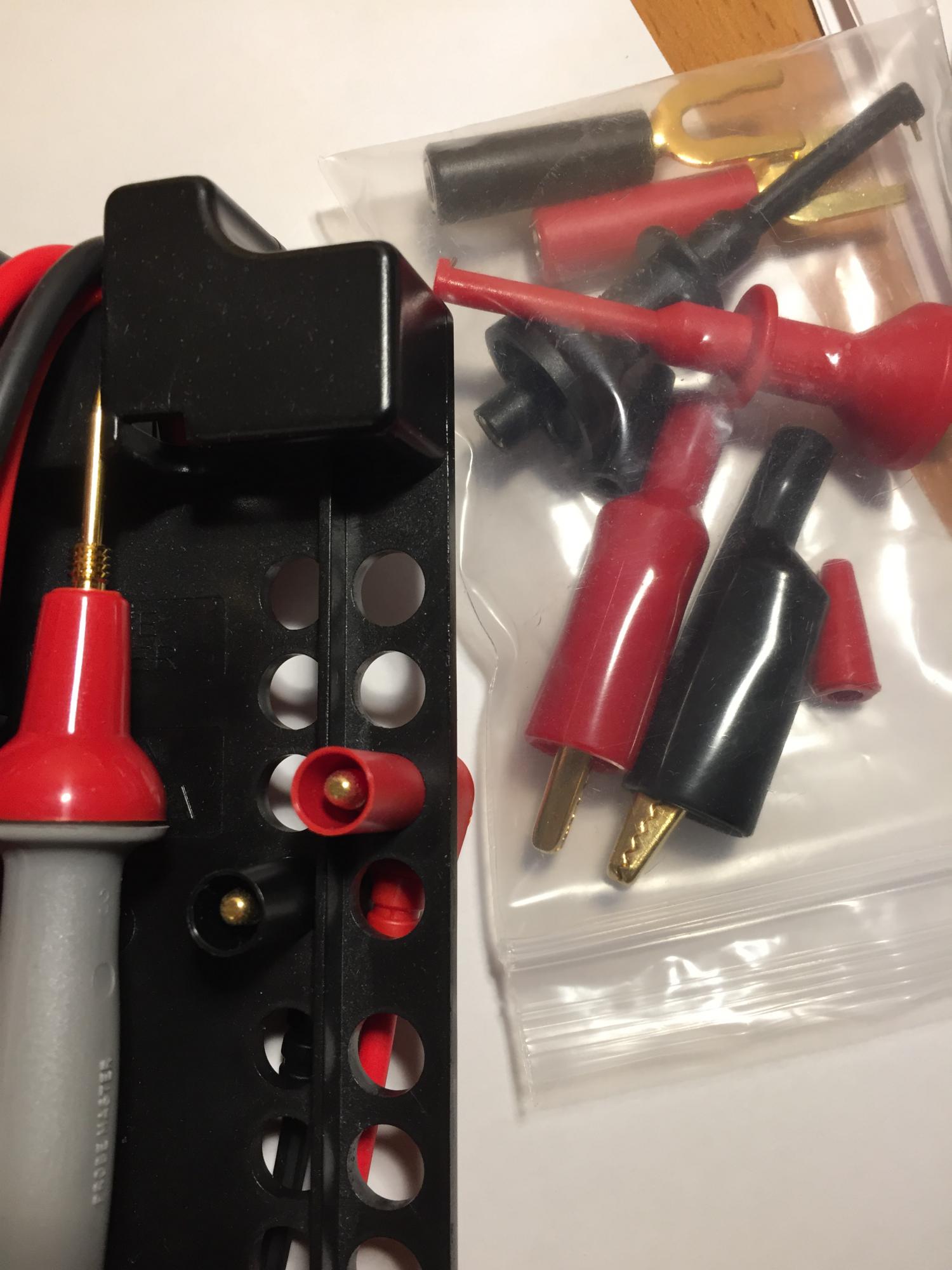

serggio
#71
[user]Паяка[/user], ну стандартная четверка (4мм банана плуг по нашему) :) как правило и с четырехлепестковыми подпружиненными контактами на щупах.
Как вот эти.
А вот, подобная штука, кстати
Это флюковкие штучки для закручивания на концы щупов если один мультиметр нужно подключить к гнездам 4 мм другого прибора.

А вот щупы Probe Master это целиком и полностью техническая позолота и тех частей что вставляется в прибор, и тех что на конце щупа и всего того что на него накручивается, включая крокодилы!
Ну а по китайским проводам для приборов целиком согласен с Вами!
