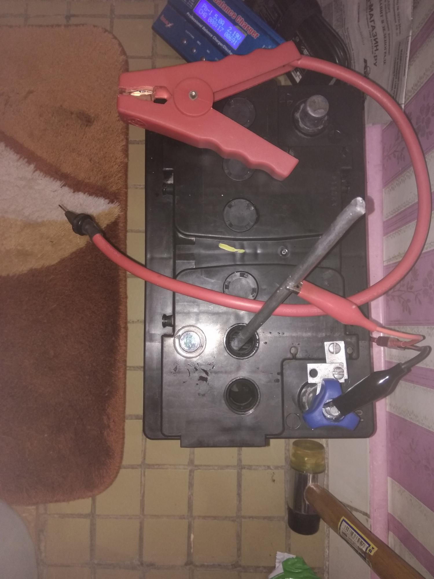

не думаю что тока кз в стартерной батареи не хватает. ток явно был больше 20а
Цитата: Cyberpapa от 22 Май 2019 в 09:14Возможно, при изгнании КЗ банка начнет работать, но нормальной емкости и токов от многократно разряженной в 0 банки не следует ожидать.

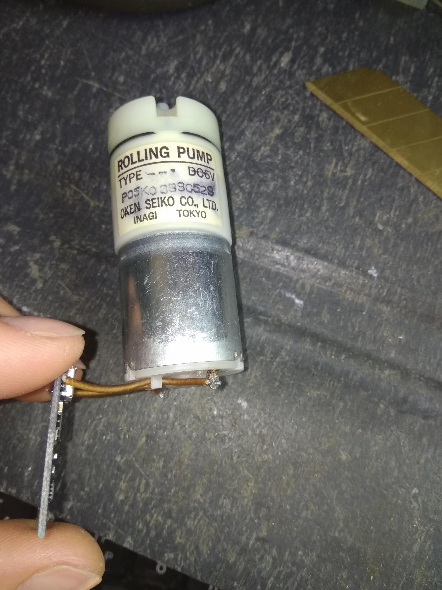

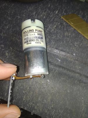

Цитата: Cyberpapa от 22 Май 2019 в 09:14При сливании электролита желательно хорошенько потрясти/покачать АКБ, дабы вместе с электролитом слить взмученный шлам, возможно через который подкорачивают пластины.  Если электролит грязный -  после заливки воды, желательно еще раз потрясти батарею и опять слить сию воду.
электролит уже слил, налил воды, поболтал, слил и снова налил. не думал что так легко и быстро можно слить электролит из банки. на каждое слитие  ушло 5 минут максимум
как можно видеть электролит слегка мутный.
сливал таким насосом из бывшего манометра. трубочка 2мм диаметром не хотела до дна доставать. пришлось акб класть на бок в конце.

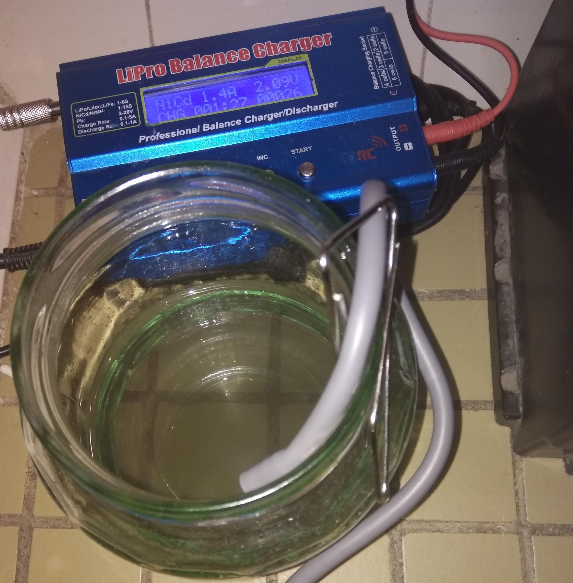

поставил на заряд током 1.4а кз оставалось. кратковременно увеличил ток до 5а, кз ушло. сейчас убавил ток до 0.7а и напряжение при этом 1.97в.

по окончании заряда у меня в банке будет электролит или мне нужно будет слить воду и залить электролит плотностью 1.27-1.28?

Цитата: wudi от 22 Май 2019 в 12:48не думаю что тока кз в стартерной батареи не хватает. ток явно был больше 20а
20 А - ни о чем.
[user]wudi[/user], следует учитывать сопротивление КЗ, наверняка оно не нулевое, т.к. на банке наблюдалось какое-то напряжение. К сожалению весь этот ток могли обеспечить пластины и на месте КЗ выделилось мало энергии, которая не обеспечила пережигание контакта между пластинами или образовавшейся перемычки.
Не забывайте - при замыкании клемм - на проблемную банку подавался ток в обратном направлении, загоняя банку в переполюсовку.  В таком случае пластины могли взять на себя ни одну сотню ампер, не оставив энергии для пережигания ....
Дабы пластины не воровали ток -  можно слить электролит. Но даже в таком варианте, для пережигания злостной перемычки, может не хватить энергии т.к. сопротивление КЗ не нулевое. Для выделения необходимой энергии придется увеличивать напряжение, иногда простреливаю заряженным до 300-400 В конденсатором...

Цитата: wudi от 22 Май 2019 в 12:48по окончании заряда у меня в банке будет электролит или мне нужно будет слить воду и залить электролит плотностью 1.27-1.28?
Пока ничего лить не надо, заряжайте воду как это делали Чумак и Кашпировский, но в отличии от них - вам понадобится подать малый ток на проблемную банку.
Если КЗ уйдет и пластины десульфатируются - таковым танцем Вы превратите воду в электролит. Т.е. - находящиеся сульфаты в пластинах превратятся в ионы....
Когда плотность перестанет расти (произойдет не скоро) и она будет ниже нормы - придется корректировать плотность, добавляя в банку кислоту с большой плотностью.
Если повезет - кислоту не придется добавлять.

Спустя 4 часа от начала заряда на банке снова 0. Поставил током 2.8а ( 0.04с)  спустя ещё 2 часа нашёл место кз в банке. Греется там где вздулся корпус, в верхней части банки. Подключился АКБ 8ач 12 в от упса свеже заряженный к проблемной банке. Не помогло. Чем ещё можно попробовать кз убрать?
Cyberpapa
Цитата: wudi от 22 Май 2019 в 19:14Греется там где вздулся корпус, в верхней части банки.
Хорошо бы узнать конструкцию  АКБ и место нагрева.
Если дефект сверху - можно прорезать лючок в верхней крышке, устранить КЗ механически. После удачного лечения, лючок заклеить.
Если заинтересовало - расскажу как прорезать лючок.
wudi
Конечно заинтересовало.
Ток при выжигания не 20а а намного больше, просто измерить нечем, т.к. красный провод на фото становится тёплым. А его сечение 12.48мм²
