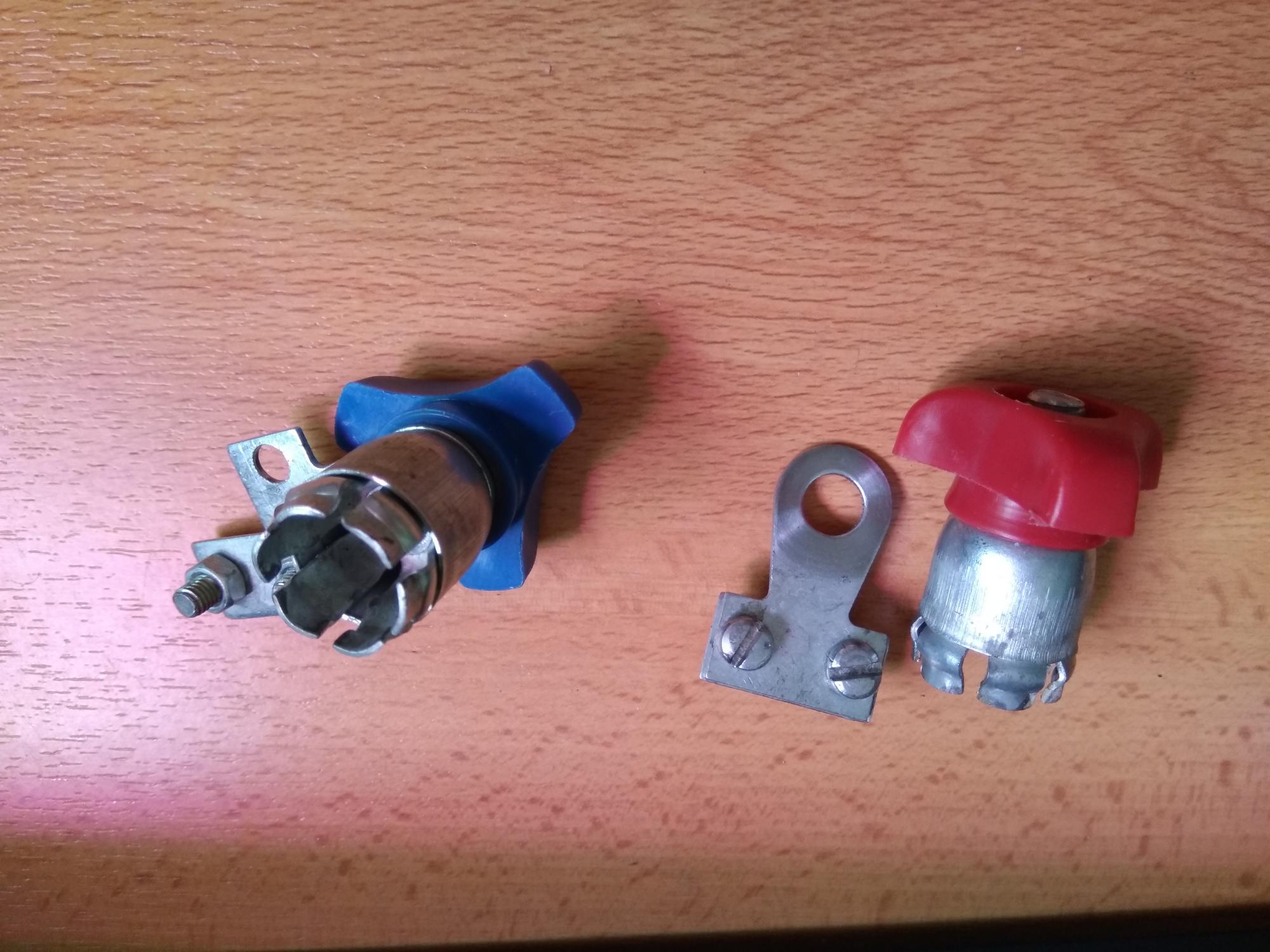

[user]wudi[/user], на фото не показали место нагрева и какая-то самопальная беда прикручена винтами в районе отрицательной клеммы. Расскажите подробнее.
ЦитироватьТок при выжигания не 20а а намного больше, просто измерить нечем, т.к. красный провод на фото становится тёплым. А его сечение 12.48мм²
На конце вашей перемычки виден контакт диаметром около 1,5 мм, на вид он расплавится от тока 150 А.
В теме переполюсовки один форумчанин переполюсовывал батарею большими токами, он применял провода с палец толщиной, после того как не смог удержать провод в руке (от нагрева), подключил параллельно второй такой же провод. Подвожу к тому, что пластины АКБ взяли огромный ток и Rвн банок очень мало.
Думаю сопротивление вашего КЗ гораздо выше чем Rвн ячейки, посему не удается его выжечь, т.е. - большой ток воруют пластины и в точке КЗ недостаточно энергии для пережигания.
Для понимания - подключите параллельно два резистора 1 Ом и 1 кОм.
1 Ом - типа Rвн баночки. 1 кОм - типа сопротивление КЗ в банке.
Подключите их к АКБ. 1 Ом заберет почти всю энергию и быстро нагреется, 1 кОм возьмет мизерный ток и даже через несколько часов не подумает сильно нагреться.

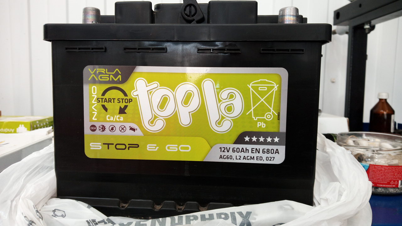

Цитата: Viktor- от 23 Май 2019 в 11:18
+1
Отправлюсь в магазин для приобретения АКБ дабы в ходе тестов  выявить его "нормальность"
Приобрел первый АКБ
Вес 17 кг .Дата 18 г.47 неделя .
НРЦ 12.75 .Столкнулся с проблемой на предмет проверки сопротивления .
При выборе AGMF ( где F это фронтальное расположение пластин ) сопротивление показывает ниже чем заявлено  но если выбрать режим для проверки АКБ мокрого типа то сопротивление соответствует .
Нужно попробовать другие тестеры и сравнить показания .
Извиняюсь что пишу в этой теме но тест и проверку на " нормальность " хотелось бы проводить Б-14+ которого у меня ещё нет .Можно было бы про верить и глубину заряда меняя режимы заряда которые у Б 14 уже есть .
Второй АКБ тоже будет Топла но мокрого типа .

Цитата: Viktor- от 23 Май 2019 в 13:40Приобрел первый АКБ
Сколько отдали ?

Viktor-
Цитата: Сергей285 от 23 Май 2019 в 13:44
Сколько отдали ?
6600 .Но если обменять на старый то скидка ещё 700 р .

wudi
Цитата: Cyberpapa от 23 Май 2019 в 12:52какая-то самопальная беда прикручена винтами
Не обращайте внимания. Это готовые клеммы из магазина.
а контакт отведен в сторону потому что у Imax провода от разъема короткие
