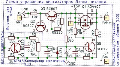

Эта на биполярных транзисторах питает датчик температуры.

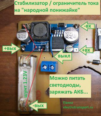

Импульсный вариант на "народной понижайке".

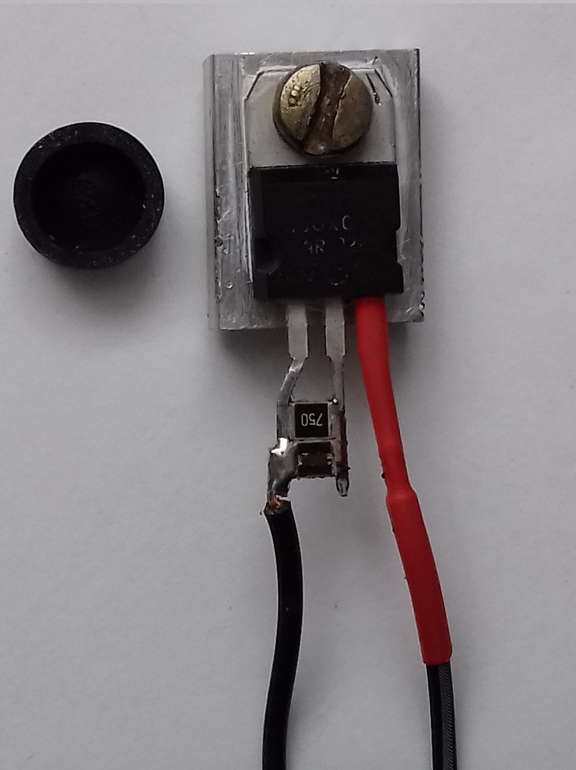

Цитата: Паяка от 03 Июнь 2019 в 12:08Вариант на LM317 - в нагрузочной вилке и разрядном мини-устройстве.
Применяю для заряда мелких АКБ
Слева клапан от 7 Ач батареи.
