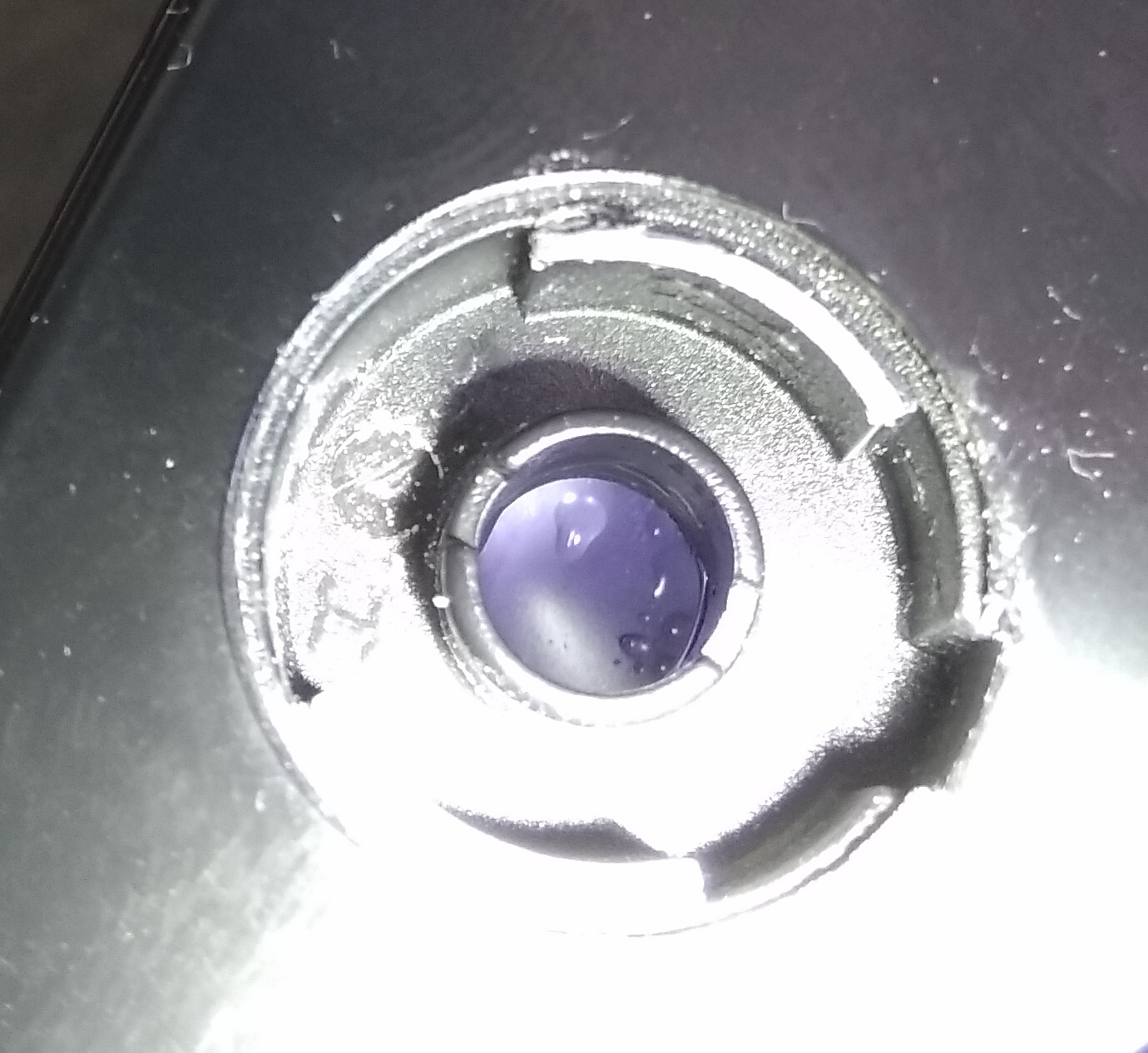

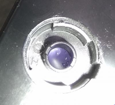

поменял я эти акб на yuasa npw45-12. бережок показал повышенное нрц. батареи сняты с ибп который валялся на складе. хотел долить воды, а внутри вот. воду я еще не наливал. что это за синий материал?

Цитата: wudi от 06 Июнь 2019 в 09:55воду я еще не наливал. что это за синий материал?
В некоторых батареях, сверху пластин, устанавливают пленку, иногда в ней имеются отверстия диаметром 1,5 - 2,5 мм . Доливать воду в такие батареи довольно сложно.
Сия пленка предотвращает попадание подпрыгивающих мелких капелек электролита на клапан. Что предотвращает вытекание электролита.
Т.е. - капли прыгают, попадают на клапан, собираются в каплю, после превышения давления в ячейке клапан открывается и собравшаяся капелька выдавливается наружу, где её встречают и впитывают пористые колечки, о которых упоминалось в сообщениях выше.
Я пробовал разрушать пленку, вытягивая по кусочкам через отверстие. Очень геморрно, вытащить не удалось. В некоторых батареях эта пленка проложена вокруг пластин, типа пакетика в котором находятся пластины. Такую невозможно вытащить.
Короче - разрушить или изъять пленку - пустая трата времени.
При заливке воды в такие ячейки наклоняю батарею, наливаю немного воды во все ячейки, жду 5-10 минут. Устанавливаю батарею горизонтально, придавливаю пленку к стекломатам и смотрю как пленка выдавливает воду из стекломата. Если вода не обнаружена - наклоняю батарею в другую сторону и повторяю танец до тех пор, пока не увижу наличие воды.
Если батарея глубоко сульфатирована - с заряда не снимаю,
Лучшего метода не придумал.  Если кто-то придумал что-то лучшее - поделитесь.
Когда батарея начнет брать нормальный ток - в нагревающиеся банки можно подливать воду. Вкрученные в перемычки шурупы помогают определять недостаток воды (по изменению напряжения во время заряда).
