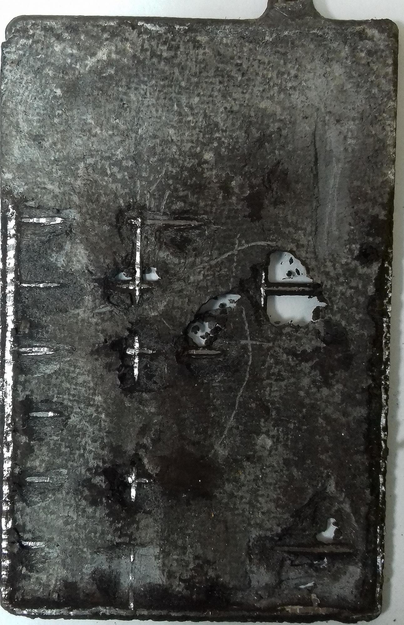

Я наблюдал за десульфатацией переполюсовываемой в положительную пластину.
Сначала, на белом, наружном слое, появляется маленькая проплешина (размерами с горошину) и начинает увеличиваться в размерах. Позже появляются еще несколько, они тоже растут увеличивая свою площадь до тех пор, пока все эти островки не распространятся по всей пластине.
Сцарапывая переполюсованную АМ, видно, как изначальная проплешина растет во все стороны, внутри АМ.

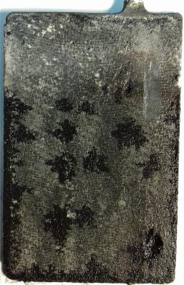

Фото пластины
Пластина сильно сульфатирована, подготавливалась к эксперименту 5-7 лет, высохла до уровня Сахары в AGM АКБ.
Перед экспериментом, подключенный к решетке и АМ тестер, на пределе 200 кОм, даже не дергался.
После 30 ч заряда, в очагах десульфатации (темные места на фото) сопротивление близко к 0 Ом, в остальных местах, на пределе 200 кОм тестер не дергается.
Верхняя часть пластины (около 15-20 мм) не погружалась в воду .

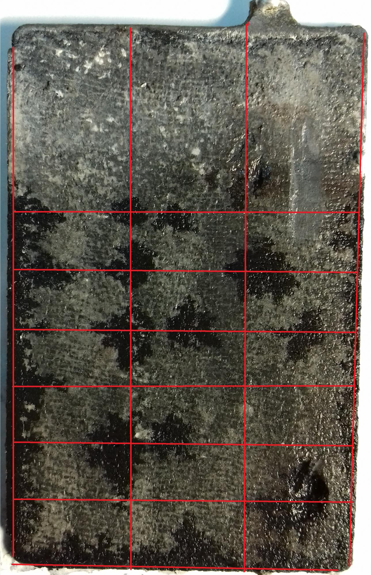

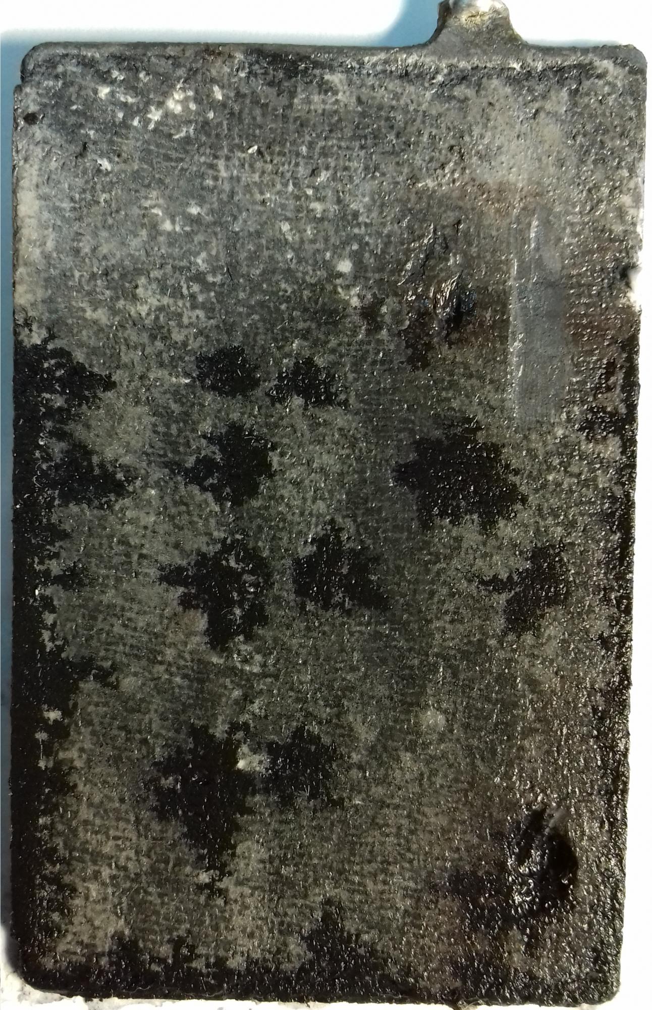

Тонкий намек, для тех кто не заметил закономерность образования очагов десульфатации
Грубый намек
Очаги находятся в районе решеток и теперь можно предугадать где появятся новые и в какие стороны они будут разрастаться.
В теме переполюсовки описывал, как переполюсовывается положительная пластина в отрицательную. Также публиковал, как на начальной стадии, при увеличении тока, пластина очень сильно нагревалась в одной точке, хотя 1-2 см от точки она (пластина) была холодной. Посему применяю малые токи, т.к. в сульфатированной батарее, весь ток может концентрироваться на малой поверхности с горошину.
