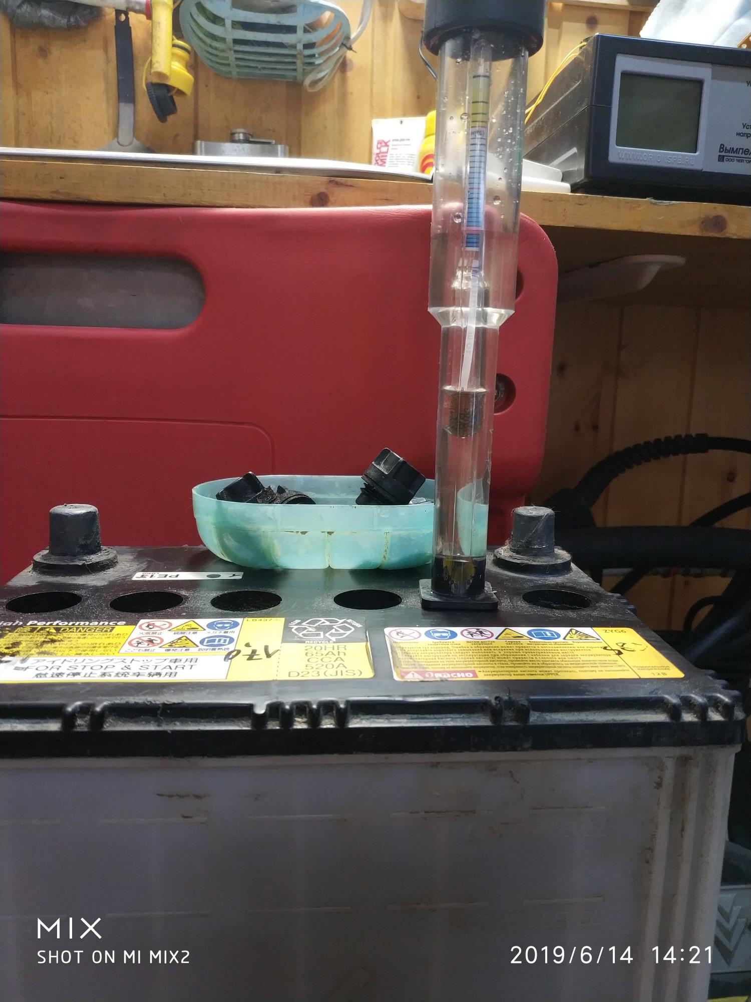

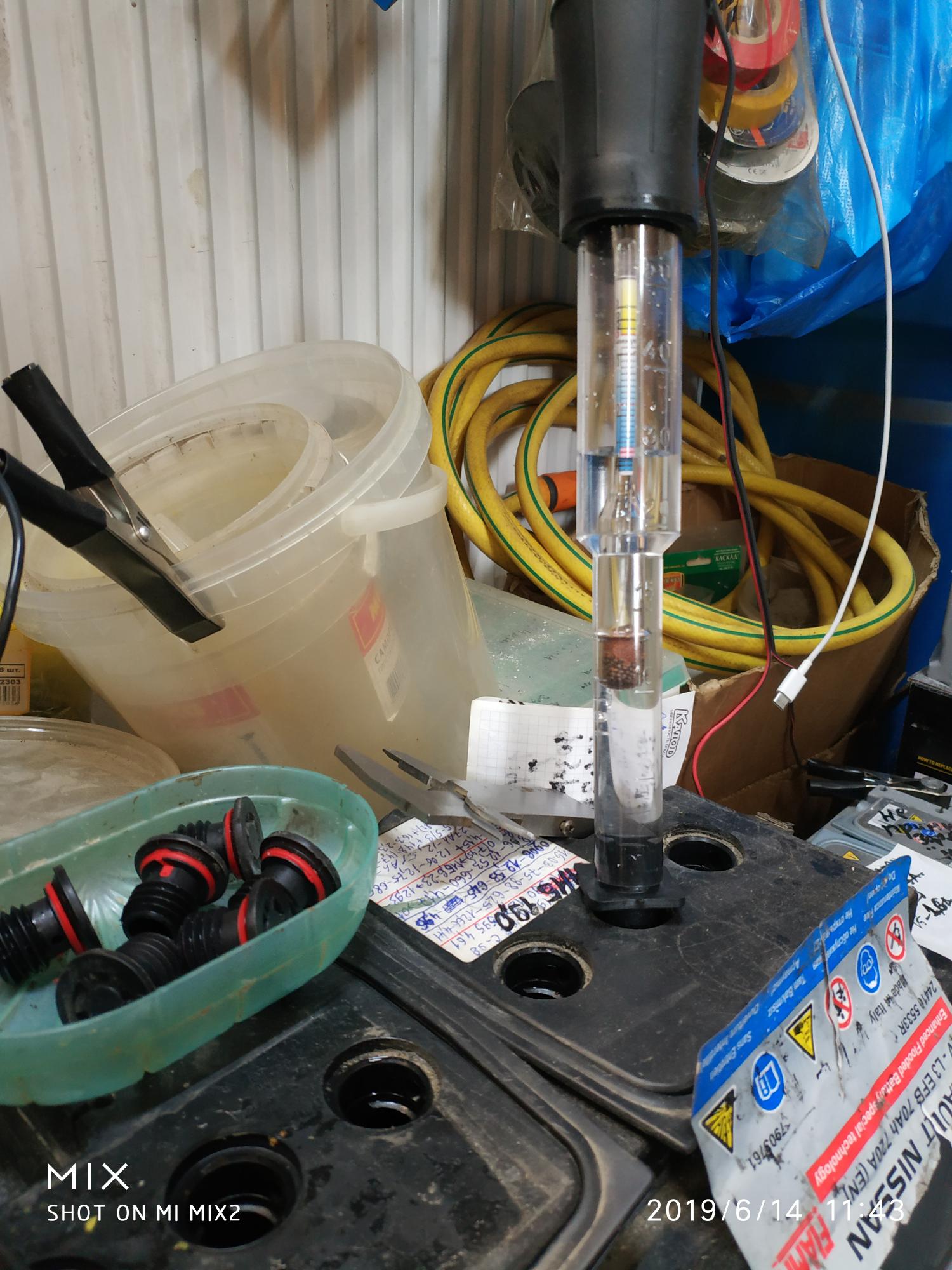

Виктор, конечно же я до заряда откручивал пробки, проверял уровень, оценил, что нет никакой видимой сульфатации. Плотность не мерил до заряда, а зачем? У этого подопытного другая задача - не восстановиться, а проверить последующий заряд Бережком на достижение первоначальной плотности в Ефб. Вот после заряда по вашему методу этот экземпляр съел в течении 11часов 54ач основного заряда до 0,5а и ДОЗАРЯДА до 16,1в и 2,3а в течении 2часов. Причем о дозаряде я упоминал в первом сообщении. Если Ваш вопрос , о каком то другом дозаряде, посоветуйте.
Итак после Ку плотность по банкам - 1,26, кроме третьей - 1,22. Ну, да не идеал, но она и не должна была им быть в связи с бурной 4-хлетней историей.
Собственно чуда восстановления не случилось и после 12часвого отстоя следующая картинка.
Ставим под Бережок или?

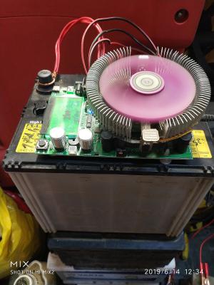

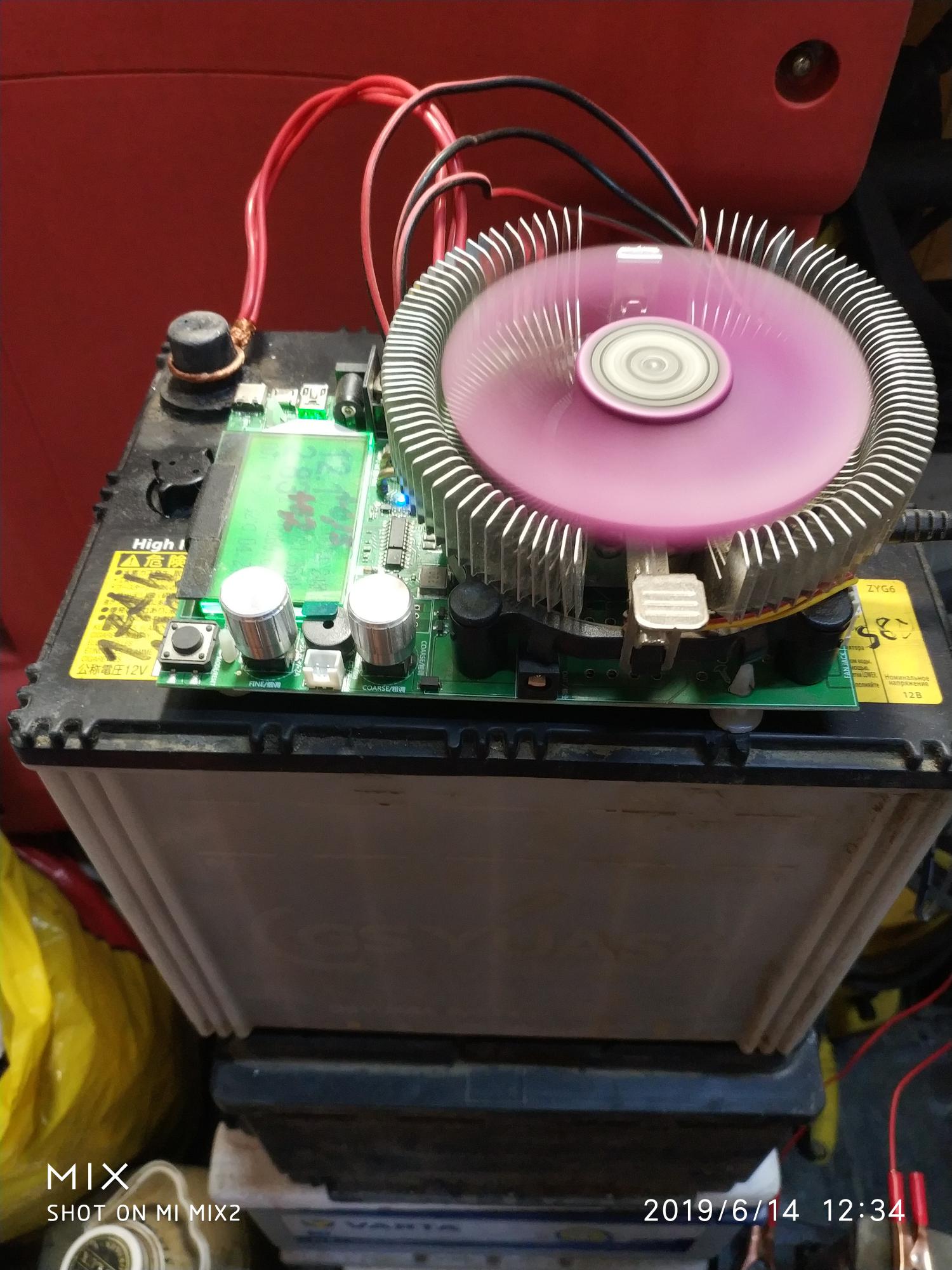

Вернее разряжаем ( до12в или опять до 10,5?) и ставим под Бережок? Или вилкой его 200амперной тыркнуть секунд на двадцать для снятия пены? И потом дозарядить до16,3 часа четыре, просто пока разрядник занят - кушает ёмкость второй Ефб GS Yuasa 65ah 520a?

Цитата: krufel от 14 Июнь 2019 в 12:15Плотность не мерил до заряда, а зачем?
Плотность - один из важных параметров АКБ.
При знакомстве с наливной батареей, всегда измеряю плотность. Также, повторяю измерение после каждого разряда и заряда.

Жахнул его вилкой 200а на 10 секунд - провал до10,5в держит легко, поэтому разряжаю его 7а до 12в, чтоб было быстрее, ИЗМЕРЯЮ ПЛОТНОСТЬ и под Бережок.

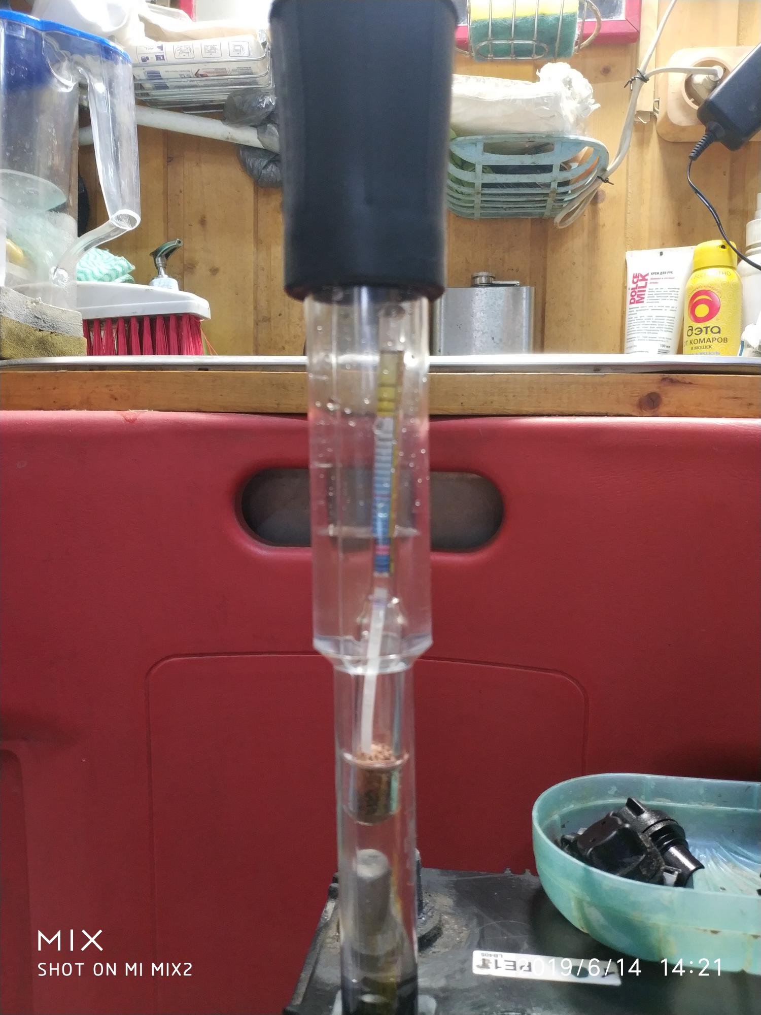

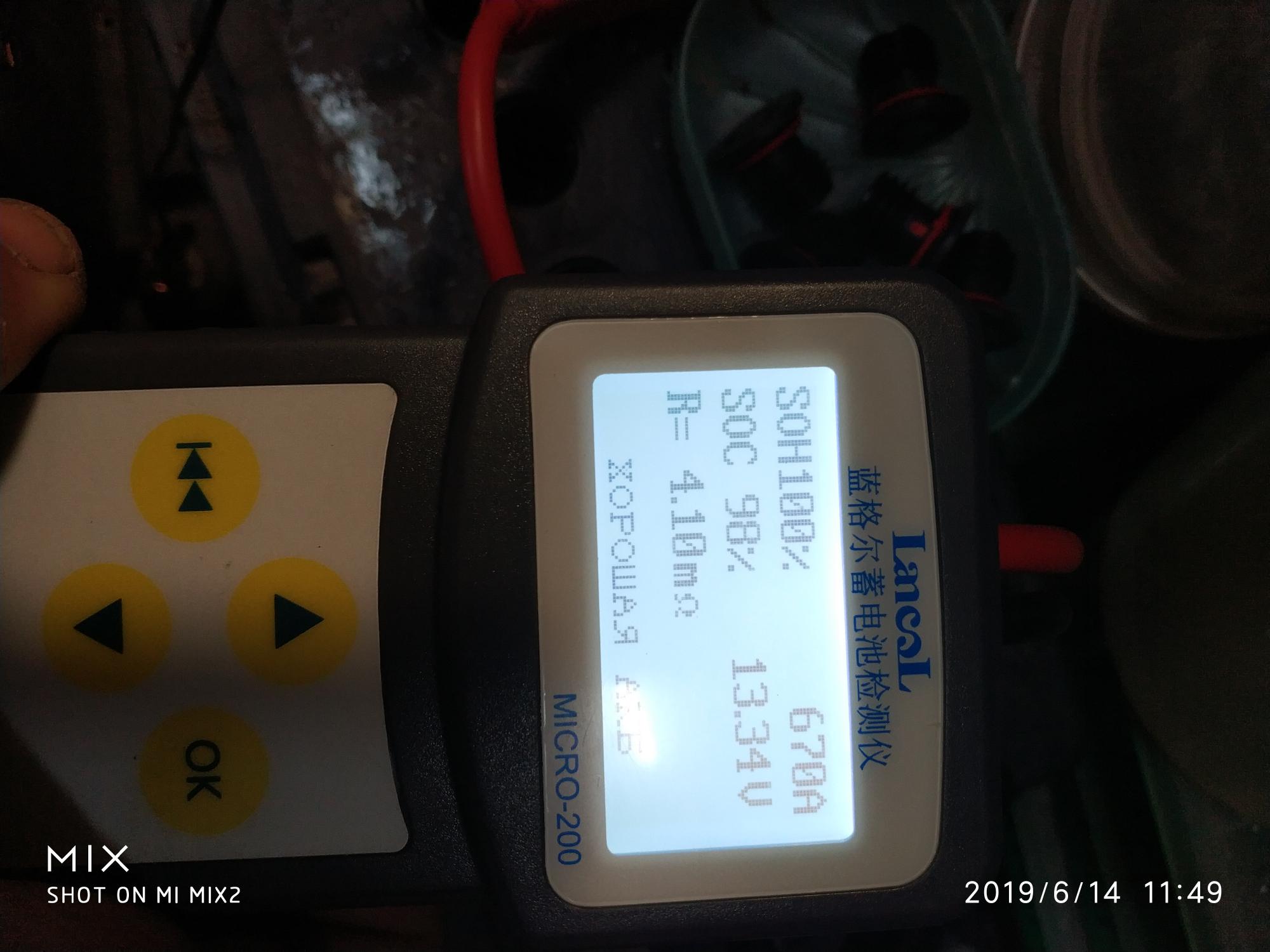

Второй экземпляр, фото которого двумя моими постами выше - 16гв(точных данных по дате производства нет, но на днище есть штамп - 25.06.16) GS-YUASA 65ah 520a  корпус D23  тип Ефб Q85 по JIS от мазды сх5, чистая конвейерная Япония. АКБ не морозилась, просто чел решить заменить ее на всякий случай по возрасту - ланкол до разряда -470а 5,16мОм нрц 13,1в. Разряжаем до 12в 3,25а - отдает 26,5ач,те в районе 50ач остаток -  более живой вариант, чем с ниссана.
ПЛОТНОСТЬ(как не люблю я эти ареометры, 90% проходят беспробочные акб) - 1,25-1,27-1,28-,1,27-1,27-1,26) - уже лучше и тут, чем от ниссана.
Ставим на Кукушку -14,8в-6,5а до 0,3а( без ассиметрии - это долго, но с АКБ и так всё хорошо) и дозаряд 16,3-2,1а. Погнали!

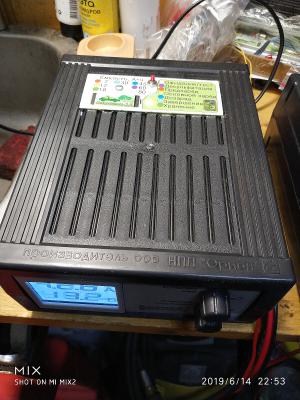

krufel
По поводу первого от ниссана - разрядил таки не быстро до 12в 3,5а - и таки да! Он поднялся в ёмкости на целый ампер-час до 28ач.
ПЛОТНОСТЬ - чуда ест-но не произошло - 1,23-1,23-1,19-1,23-1,23-1,23. Четыре сотки разницы в одной бануле так и остались. Ну и фиг с ним!

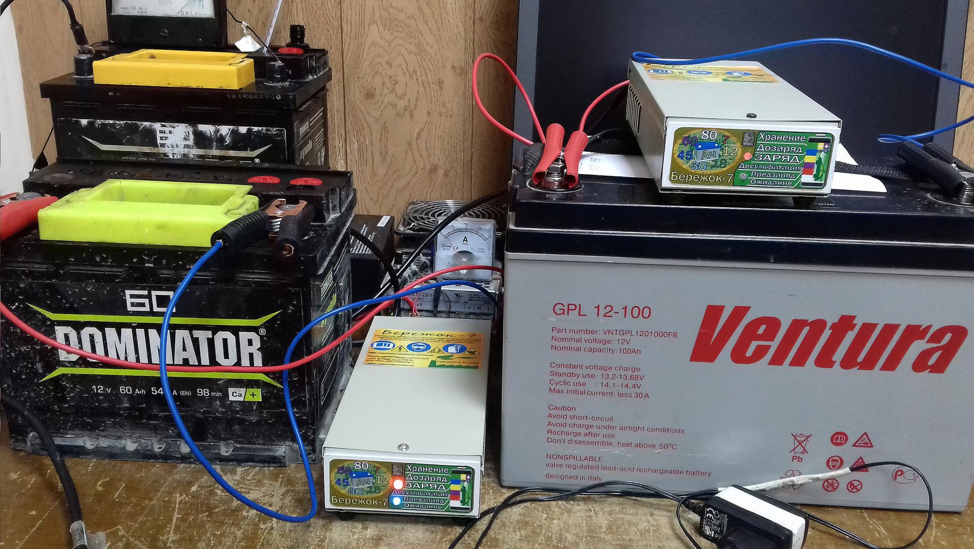

Ставим под наконец-то под БЕРЕЖОК 14 на 3-й программе. Замогал жёлтым троекратным и высветился голубой глаз - ура в Ефб АКБ аж 30ач! Хотя должно быть в два раза больше, НО! Паяка же предупреждал, что с емкостью кальциевых и тем паче Ефб есть существенный распотык.
Ток первые 15мин резко ушел к11а, потом плавно спустился до 6. Ещё в течени получас прыгал от10 до 0 , то есть моргал. Работал ли реверс - фиг знает - Вымпел57 не кажет. Ладно идём баю-бай, а Бережок оставим , пусть пашет- доверяю Паяке - не боюсь оставлять на ночь...
Ааа, фото забыл приложить, а то не поверите, что у меня есть гибрид Вымпело-Бережок!

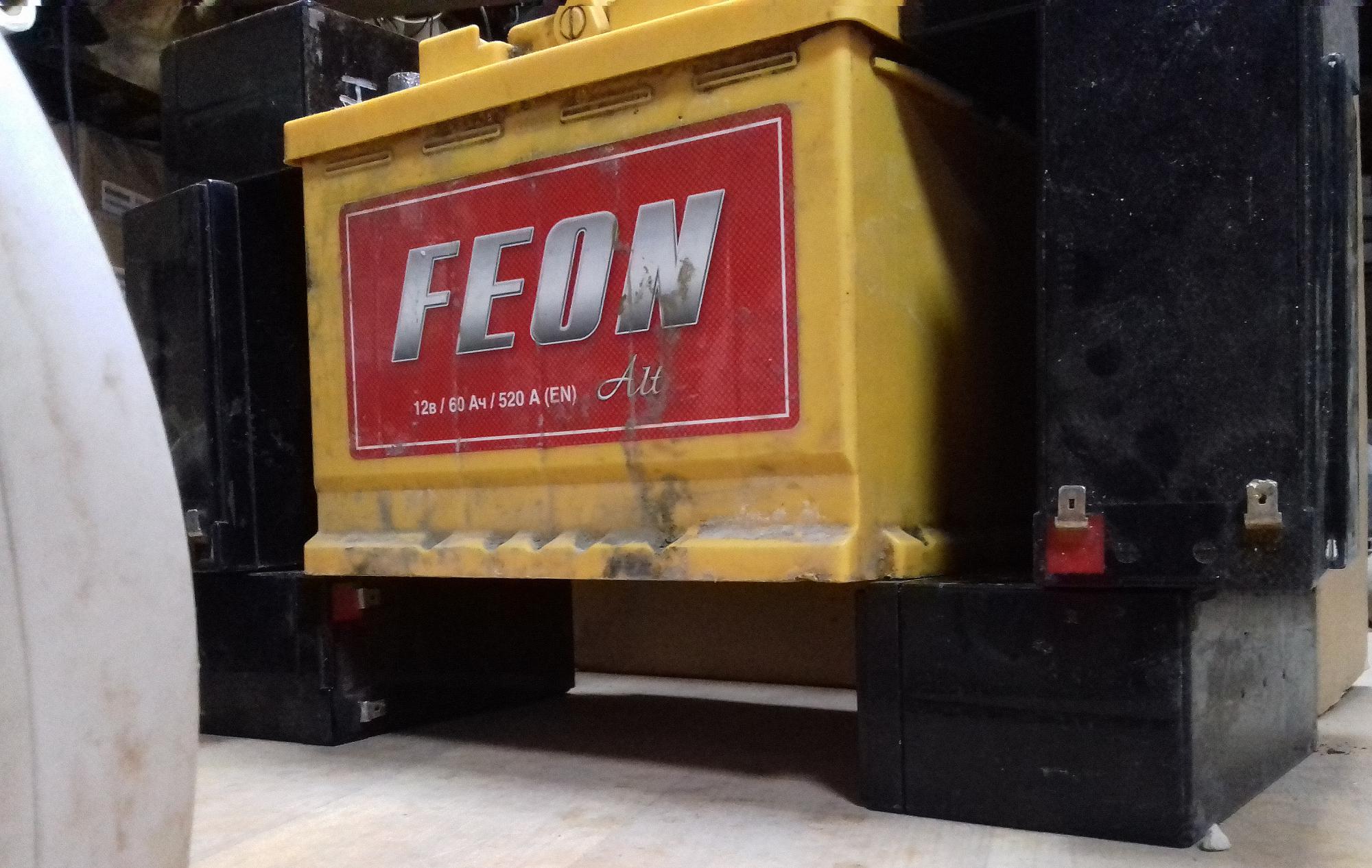

Cyberpapa
#827
Цитата: krufel от 15 Июнь 2019 в 20:00И самое главное, зачем - поясните?
При более высокой температуре АКБ отдает больше энергии.
Т.е. - для сравнения ёмкости батареи, необходимо измерять при одинаковой температуре. Иначе - хуже заряженная батарея при большей температуре электролита, может отдать больше энергии, чем лучше заряженная.
Дело в том, что при повышении температуры вязкость электролита снижается и диффузия протекает быстрее,....
Если провожу сравнительные тесты - всегда довожу температуру электролита до 25 °C, т.к. мне легче и зимой, и летом поддерживать именно эту.
Пользуюсь обычным термометром, опушенным в банку.
Фото
На дальней слева АКБ, во второй от минуса банке, виден термометр.
Летом у меня стабильные 25 град, обеспечивает кондишка, зимой разогреваю.
Слева белое - ветродуйка.
