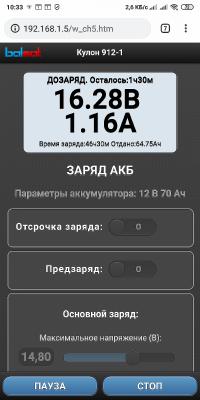

Последовал совету старожилов - поставил его вчера утром на Кукушку по Бранимиру под 16,3-1,4.
Уже сутки стоит - не греется и не жужжит!
KUGOO G-BUSTER 2*1.2kWt
krufel

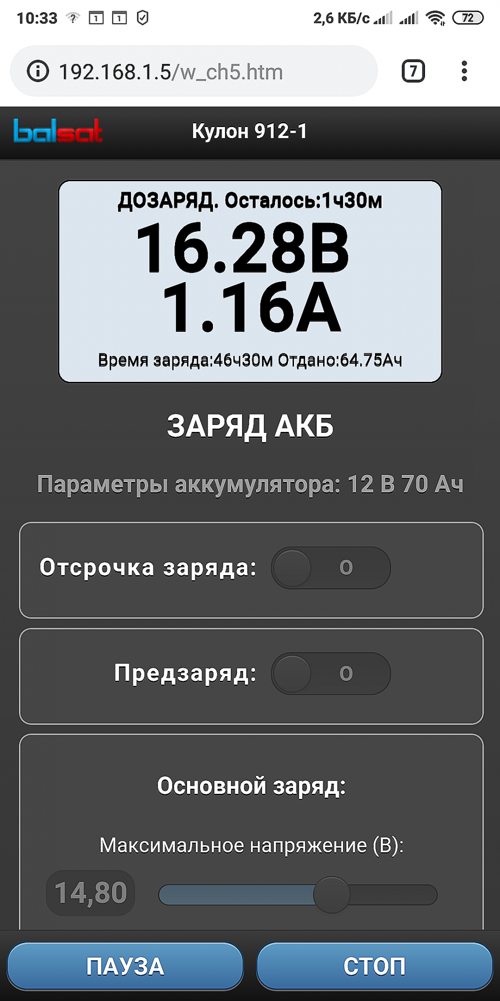

Уже двое суток стоит - и не греется, и не жужжит!
Разница только в падении тока - сначала стабильно стояли 1,4а, а напруга выросла 16 до установленных 16,3в, теперь ток упал до 1,13-1,26, то есть до среднего 1,2а.
Чтобы не быть голословным -
Профи, а может пока остановить процесс - тестануть его на плотность и отланколить?
Или дать разряд до 12в и потом опять на двое суток? Бранимир, что скажете?

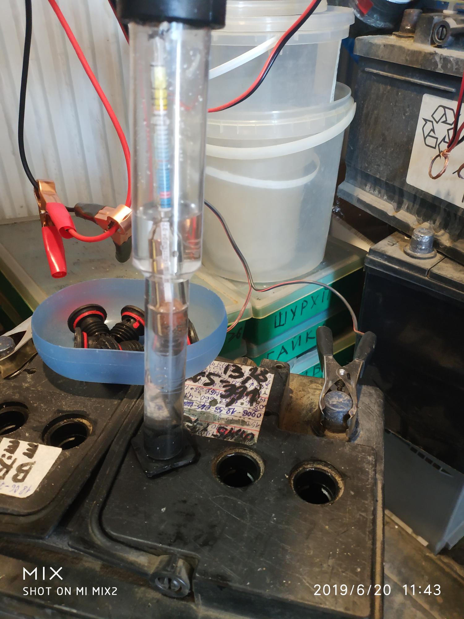

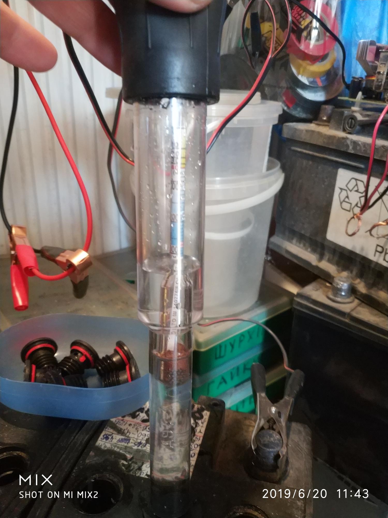

Виктор, спасибо за ответ, чот сам не догадался! Рефрактометр... у меня почти 90% проходят АКБ без пробок. Взял на работе ненужный ареометр и сразу спалил штаны от неопытности. Мои ведь эксперименты в гараже скоротечны - не берёт заряд АКБ или выдает менее 50% ёмкости - на свинцовый завод. С "очень уставшими" АКБ разбирается гарантийка, у них есть на это время и оборудование(в тч рефрактометр). Ну, да ладно заморочусь завтра на работе, все равно на Али источник опорного напряжения надо купить, чтобы дома была проверялка вольтметров.
Да, уж точно надо покупать этот модный измеритель плотности - померить обычным ареометром тут не получается. Зашкаливает -
Что-то типа 1,34-1,32 на глазок, а на самом деле - черт его знает.... Но если даже дисбаланс упал с 4-х соток до двух, то уже хорошо! Ладно пусть стоит дальше...
[user]krufel[/user], цель выравнивающего заряда при 16,2-16,5v
- перемешать электролит и показать реальную плотность в банках
- подтянуть отстающие банки (засульфаченные) по Umax (и заодно выровнять заряд-потенциал по всей площади пластин, где малое U основного заряда не дотянулось из-за разбаланса банок)
- если перед выравнивающим зарядом АКБ полностью зарядился в основной фазе заряда до 14,4-14,7v
(показателем чего является снижение тока до Imin=(0,1-0,5%) = (0,001C-0,005C) в зависимости от изношенности АКБ),
то выравнивающий заряд быстро догонит U до 16,2-16,5v при токе 2,0-1,5% = 0,02-0,015С
(на малоизношенных АКБ в хорошем состоянии и новых ---> легко преодолевает и 16,6-16,8v и не жужжит даже, не говоря даже об отсутствии нагрева)
Поэтому, после замера плотности можно констатировать какие цели достигнуты.
Судя по поведению Вашего экземпляра, пластины на нем в очень хорошем состоянии.
Но лучше, все-таки, проблемы отстающих банок решать отдельным зарядом или (если это нецелесообразно или невозможно)
путем разряда до безопасного Umin=11,4-11,5v (когда неизвестно насколько слаба дохлая банка) и последующего заряда малым током 1%=0,01С (для наливных) и 2%=0,02С (для AGM).
НА ЧТО, КОНЕЧНО, ТРЕБУЕТСЯ МНОГО ВРЕМЕНИ...
У меня стояли АКБ (правда это были AGM! и засульфаченные) и по 3-10 суток при 16,5v ради эксперимента
(происходило выравнивание, негатив проявлялся лишь при сухости матов в виде нагрева и падения U)
