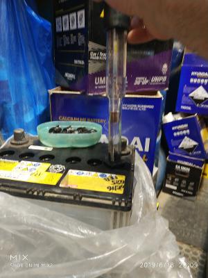

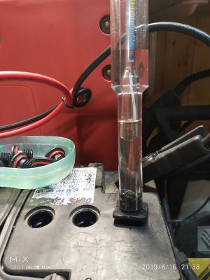

Глянем, что там со вторым пациентом после заряда-дозаряда Кукушкой.

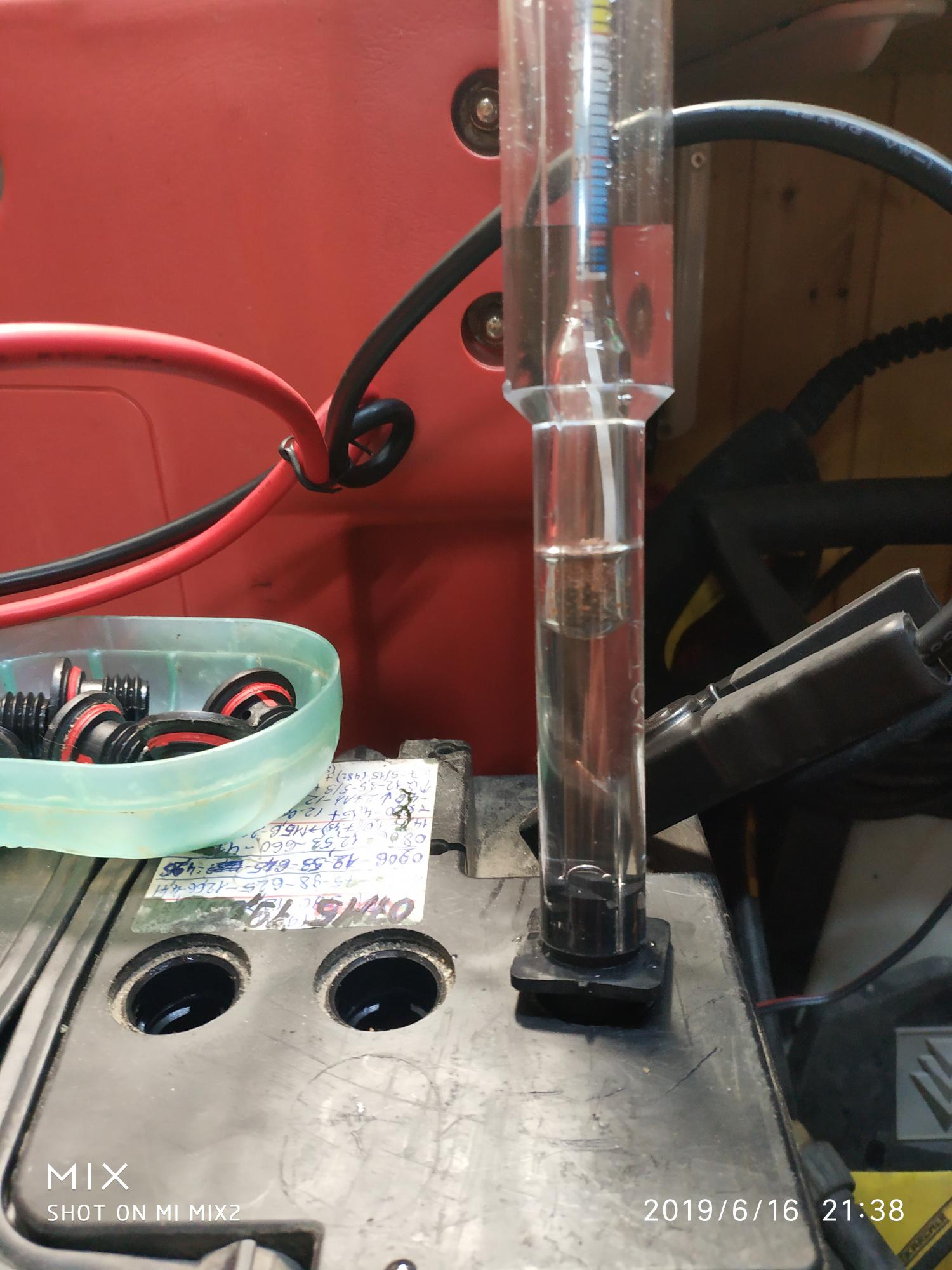

Стоял он под ним 10часов скушал 36,5ач, при 14,8в ток достоялся до 0,3а, при 16,3 до 2,0, что значительно лучше, чем при первом дозаряде 15,7-2,1. Ланколим после полудневного отстоя - нрц 13,45в-520а-5,28мОм, огого! Почти как новая... Но!
Плотность - 1,3-1,32-1,32-1,32-1,32-1,31, многовато даже для Сибири, прибавилось по пять соток на банку. Что делаем, пока Бережок занят?  Доливаем дистиллировки? Продолжаем отстой до завтра? Или уже можно разряжать опять?

[user]krufel[/user], я бы долил водички и довел бы плотность до нормы, есс-но перемешивая электролит пузырьками.
Поле сего должны улучшится Rвн и ток холодной прокрутки.

Да, спасибо,  уровень эл-та козлит побаночно от 2-х до 5-ти мм. Но куда уж улучшать ток холодной прокрутки, если он стал штатным, как на этикетке. Ведь нет задачи вернуть акб к долгой жизни, она и так живая и даже при этом ее ожидает свинцовый завод в ближайшее время.
Хорошо. Доливаю дистиллировки. После дозарядить(перемешать с кипячением) с новым уровнем или сразу ставить на разряд?
Долил все банки до мах уровня, поболтыхал, замерил плотность во всех -1,26-1,27. Ланколим-
Киберпапы как всегда прав! Всё улучшилось. Бранимирим 16,3-2?

Всё довольно просто - при плотности 1,21 г/мл самое низкое удельное сопротивление электролита.
Увеличивая или уменьшая плотность электролита, относительно 1,21 г/мл - его сопротивление возрастает => возрастает R вн АКБ => падает ток холодной прокрутки.
У вашей батареи было 1,32 г/мл, снизили до 1,27 г/мл => приблизились к 1,21 - Ланкол показал результат.

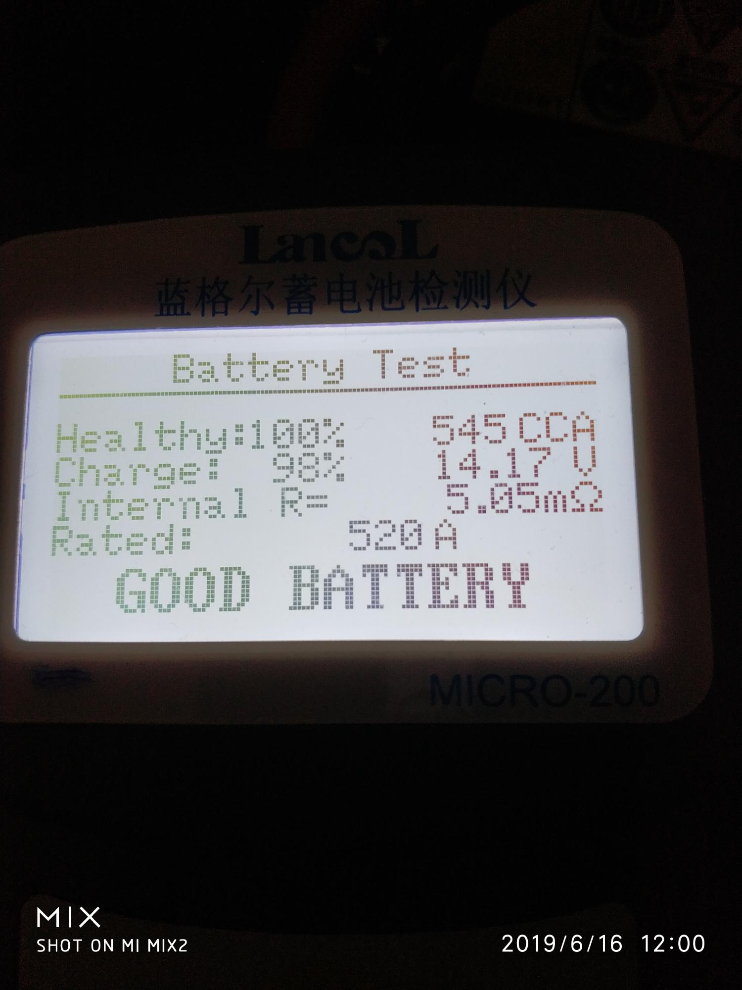

[user]krufel[/user], ради интереса, через 30-50 мин после заряда, попробуйте измерить Rвн, 2-3 минуты интенсивно покачайте батарею и повторите измерение.
За каких-то 2-3 мин параметры улучшатся.

Цитата: Cyberpapa от 16 Июнь 2019 в 15:05krufel, ради интереса, через 30-50 мин после заряда, попробуйте измерить Rвн, 2-3 минуты интенсивно покачайте батарею и повторите измерение.
Да, попробовал - улучшилось до 5,02.
До этого прокипятил - 16,3-2,1 далее 1,8 за 2 часа не пошло. Далее отстой 2 часа и снова промерил плотность 1,26-1,27 во всех банулях. Ставлю на разряд до 12в 3,25а. А то Бережок уже соскучился по работе.

Цитата: krufel от 16 Июнь 2019 в 15:55Да, попробовал - улучшилось до 5,02.
Как-то слабо опустилось, я думал получите ниже 5 мОм и думал, что плотность электролита поднимется выше.

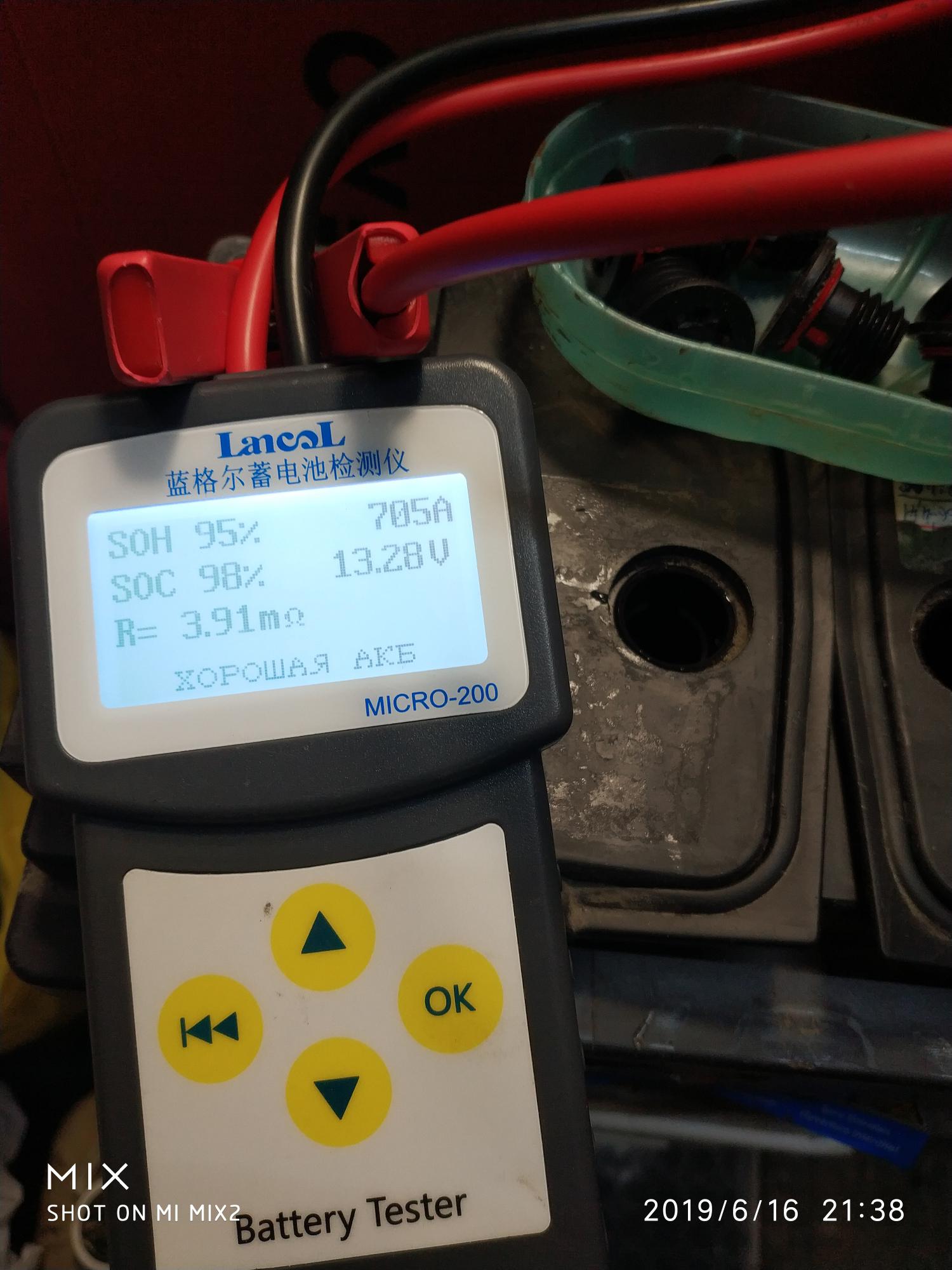

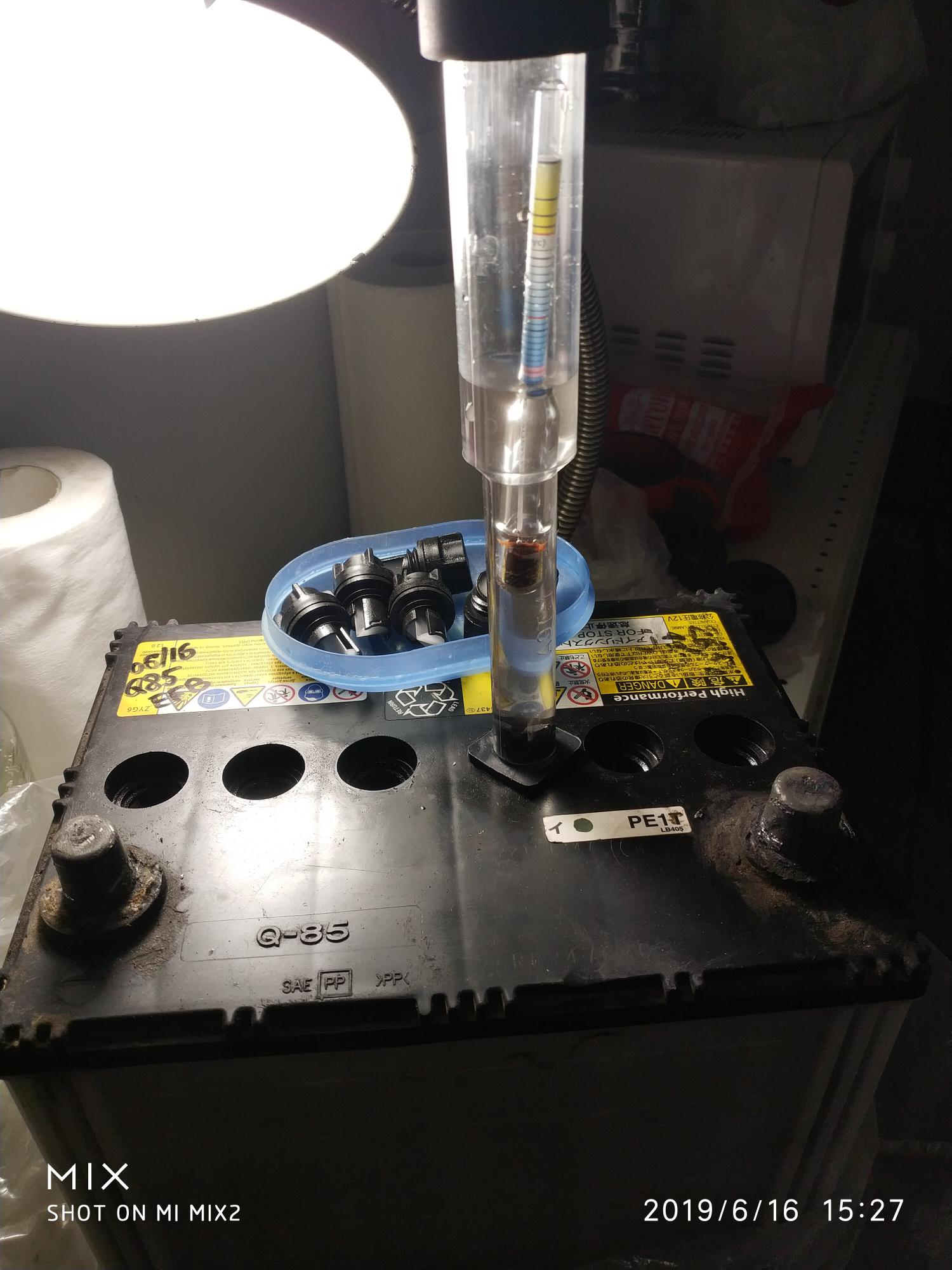

Добрался до дому. Итак первый подопытный Ефб  70/720 от ниссана простоял под Бережком много времени. Что с ним? Ланколим - 13,28-705-3,91, Бережок хорошо постарался!
Плотность- чуда не произошло, но все же - 1,24-1,25-1,25-1,21-1,25-1,24. На сотку-две провалилась,
но все же надо учесть, что пациент был скорее тяжело болен, чем просто с соплями. Вывод - с зарядом все ок, элхар-ки выросли хорошо, но вот плотность у этих долбанных Ефб не в лучшую сторону. Паяке пока ничего не советую, тк более живой пациент ещё не стоял под Бережком.
А этот я поставлю по Бранимиру на сутки-двое, попробую вылечить кашляющего итальянку.

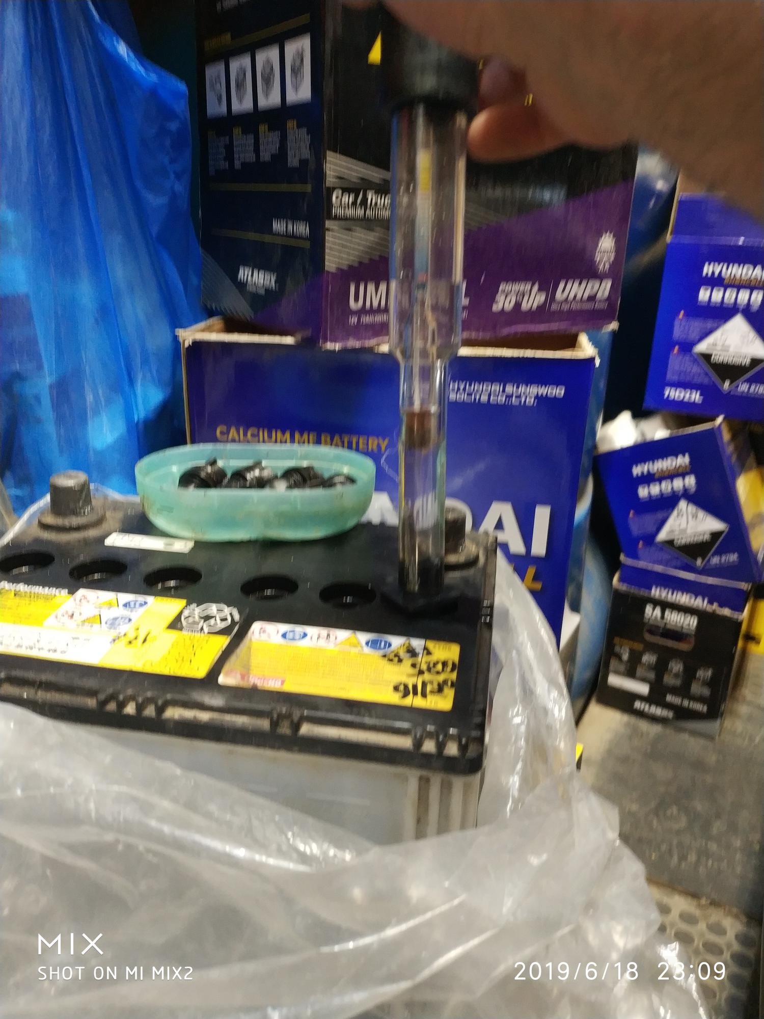

Ну, вот и закончился Бережковый заряд второго ипонского Ефб- АКБ. Снял сегодня в 6 вечера -моргал уже зелёным с фиолетовым. Отстоялся до полуночи и...Вот результат и он хорош!
И плотность 1,28 по всем банкам, и ланкольные цифирки поднялись! Браво, Паяка!
Вывод- на живых Ефб Бережок и в заряде сделал свое дело, и плотность поднялась на сотку,, я даже её не киберпапил!  :wow:
