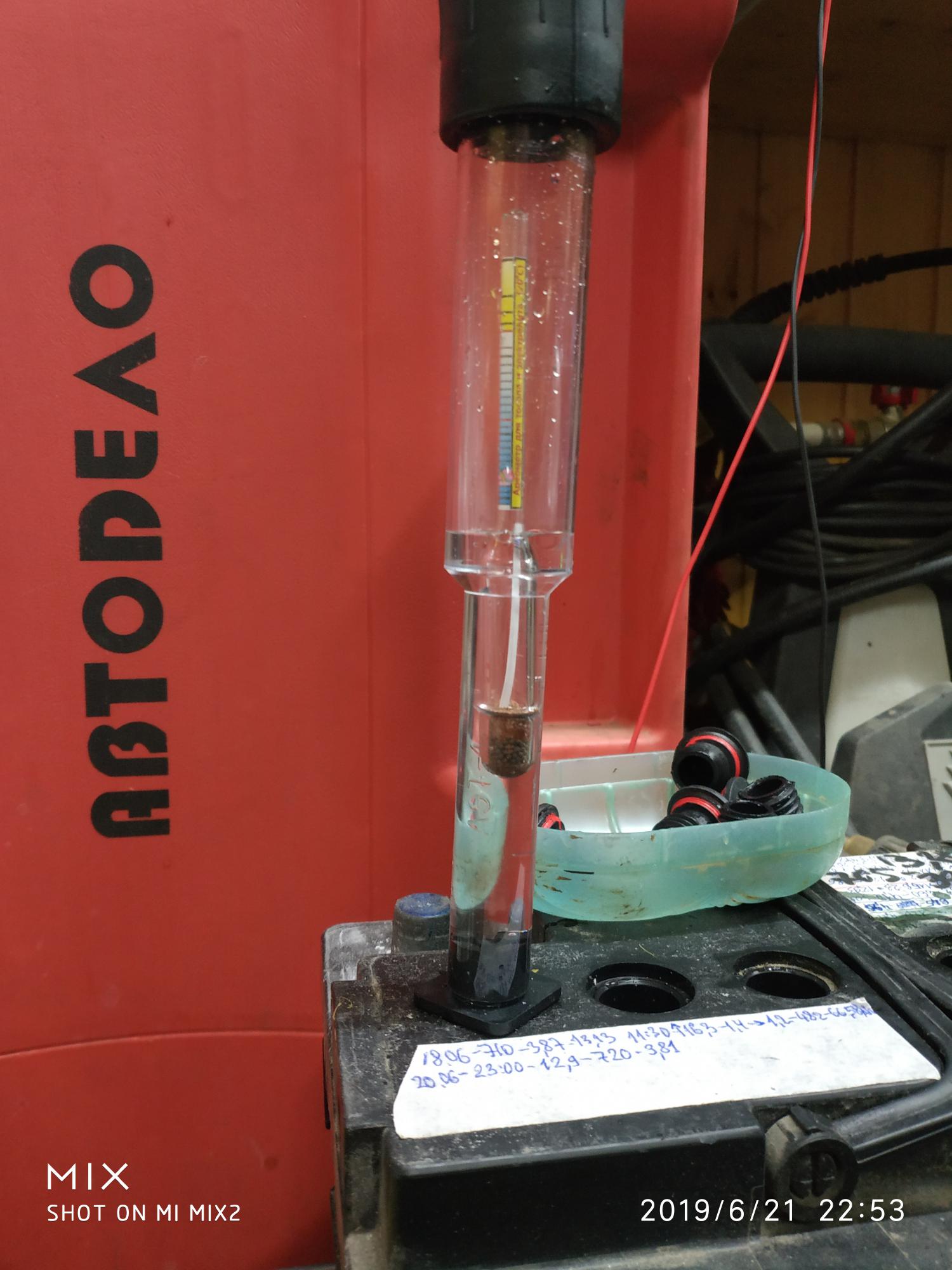

С этим гребаным ойлклубм и думой про рефрактометр я проворонил вчера выключение Кукушки по времени. В ночь уже с работы прихожу, а он выключился через 48 часов, блин. Теперь будет полуторосуточный отстой. Зато плотность отстойную правильную померю, ведь не могла же она за 2 суток с 1,26 до 1,34 убежать? Вроде и кипело не как в чайнике, а очень-очень слегонца - мельчайшей пудпой, я бы сравнил.
Рефрактометр заказал, теперь буду модный. А он еще оказывается кучу полезностей измеряет - концентрацию антифриза и температуру замерзания омывайки! Ну, будем посмотреть эту китайскую благодать....

krufel
#877
Цитировать
После 48ч-16,3-1,4 и полуторосуточного отстоя - ланкл 12,9-720-3,81, вроде бы все великолепно, но опять эта плотность - зашкаливает конкретно за 1,30! Что делать, добавлять ДВ или ?
KUGOO G-BUSTER 2*1.2kWt
Паяка
[user]krufel[/user], такая плотность явно перебор. Надо доливать ДВ. Если уровень получится выше нормы, придётся отобрать часть электролита.
Есть у меня подозрение, что производители могут наливать в EFB избыточную кислоту, особенно в предзимние и зимние партии, поскольку EFB вроде как рассчитана на работу в условиях PSoC и расслоения, а зимой плотность вверху нужна. Но не столько же?! В эту АКБ наверняка доливали 1.40.
GT TF1 60V 20Ah Chilwee DZF
krufel
Вряд ли, до бранимиринья она же была 1,26 при близких к паспортным элхар-кам.
Ладно долил до 1,27 во всех. Откиберпатил ее по самое небалуй!!! Ланкол -12,88- 735-3,74 - лучше, чем на этикетке 720!!!
Всё! Опять Бранимирим 16,3-1,4. Поехали!

krufel
Хз, но за полчаса с 1,4а упало до 0,9-1,1а. Ты иди спи ,земляк, у вас три часа ночи!
