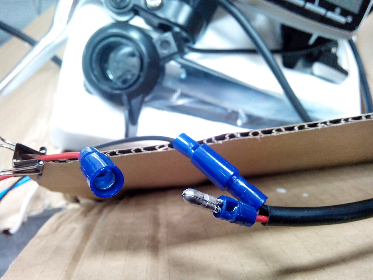

Цитата: Езип45 от 28 Март 2019 в 01:13какие там разъемы для подключения акк
Разъёмы под АКБ вот такие:
Это не важно. Один чёрт потом переделывать - в пекло.  :exactly:
