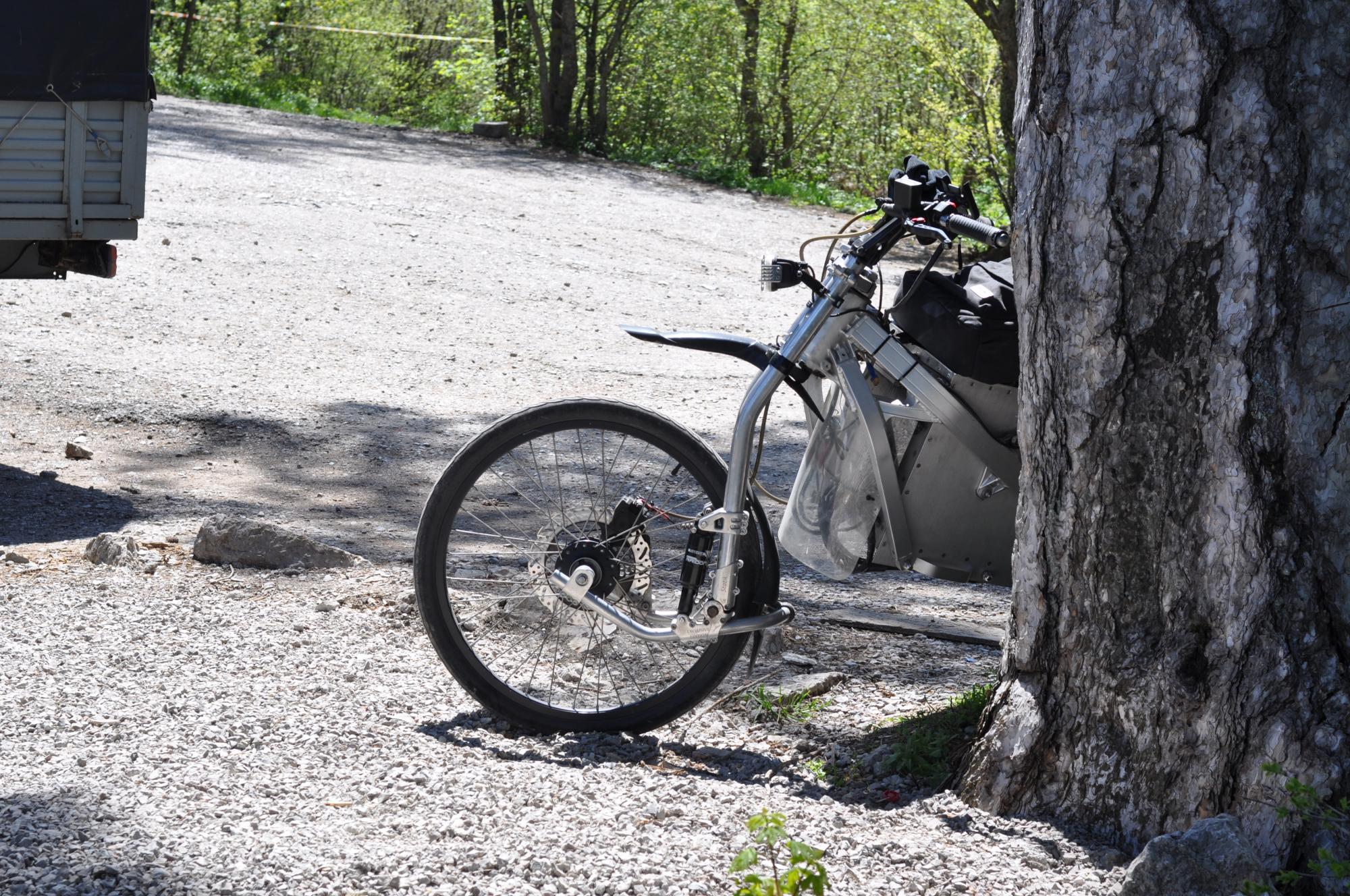

Рычажно-маятниковая вилка А.Ленхерра-Р.Вебера для элетро моцика "Антилопа Гну".
Автор Statik, 01 Апр. 2019 в 17:25
Statik
Цитата: АлексейX от 23 Янв. 2023 в 23:45

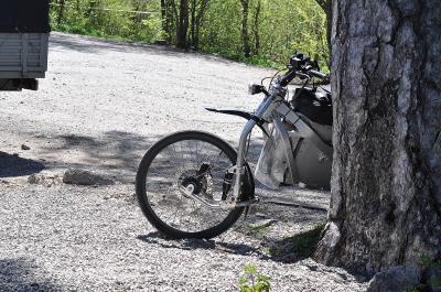

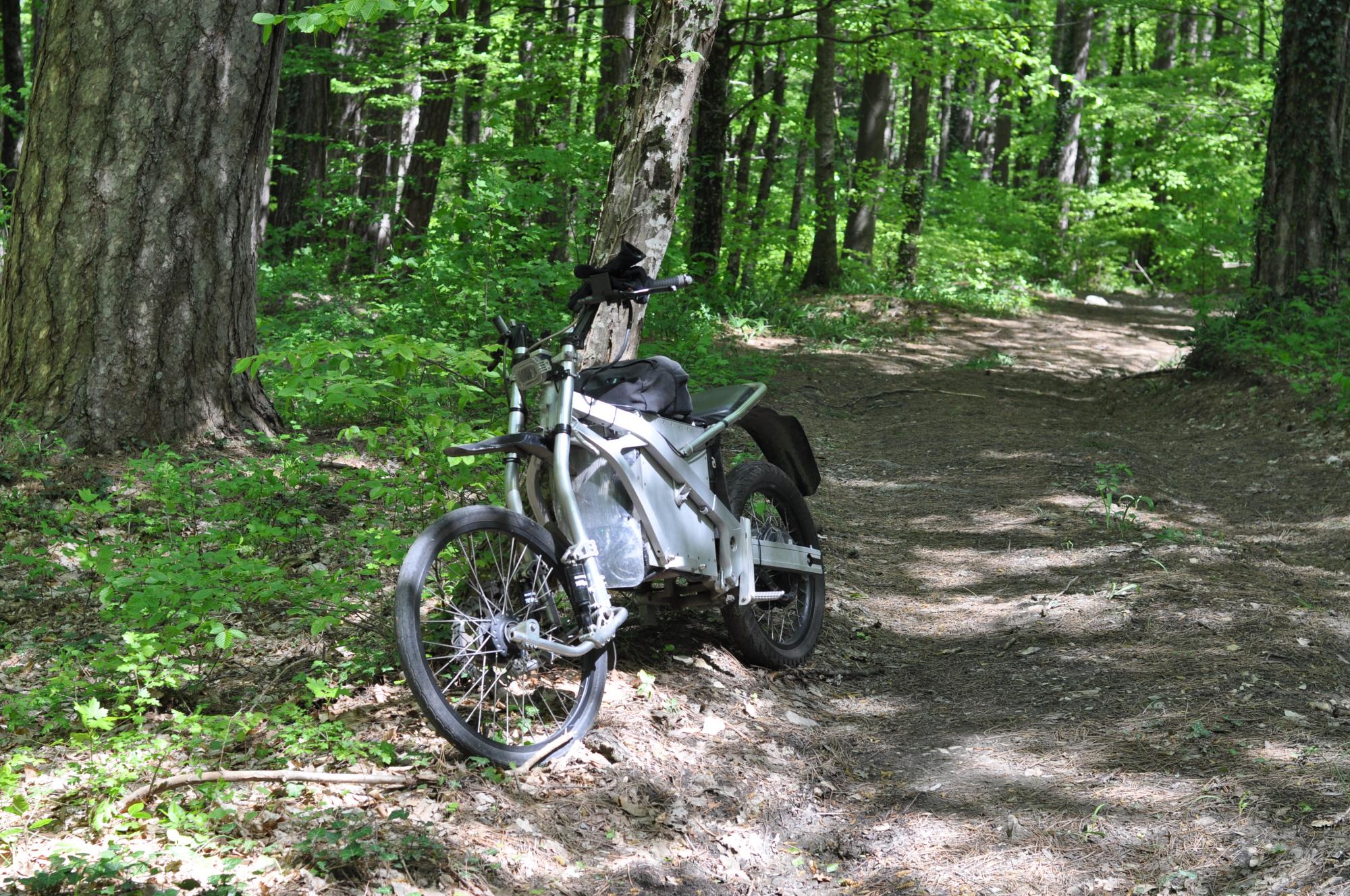

Хотя в теории если ось маятника ниже оси колеса, то подвеска должна лучше работать, да и трейл в этом случае не меняется.  Лишь бы только при этом задней частью маятника землю не цеплять, у вас он длинный, видать с запасом на 29 колесо делали.
Конечно,ведь препятствия одновременно спереди и снизу,а не только снизу.
Не,на 26 колесо,просто сзади  ещё щиток грязевой крепится,по этому с запасом.

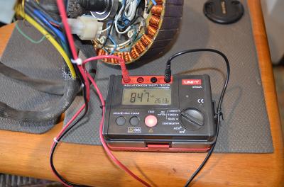

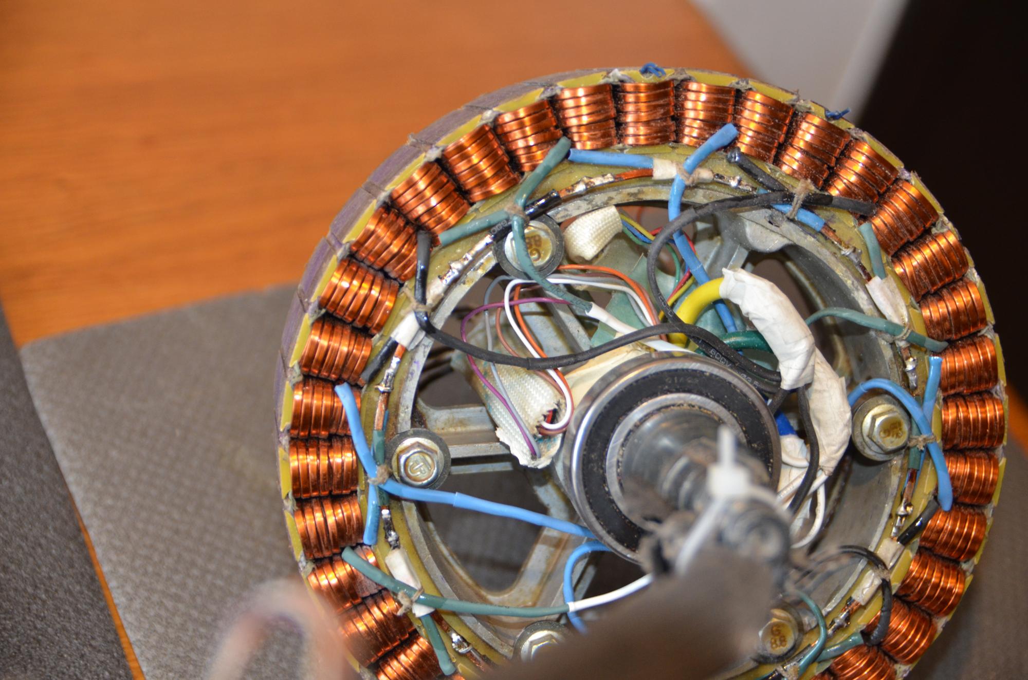

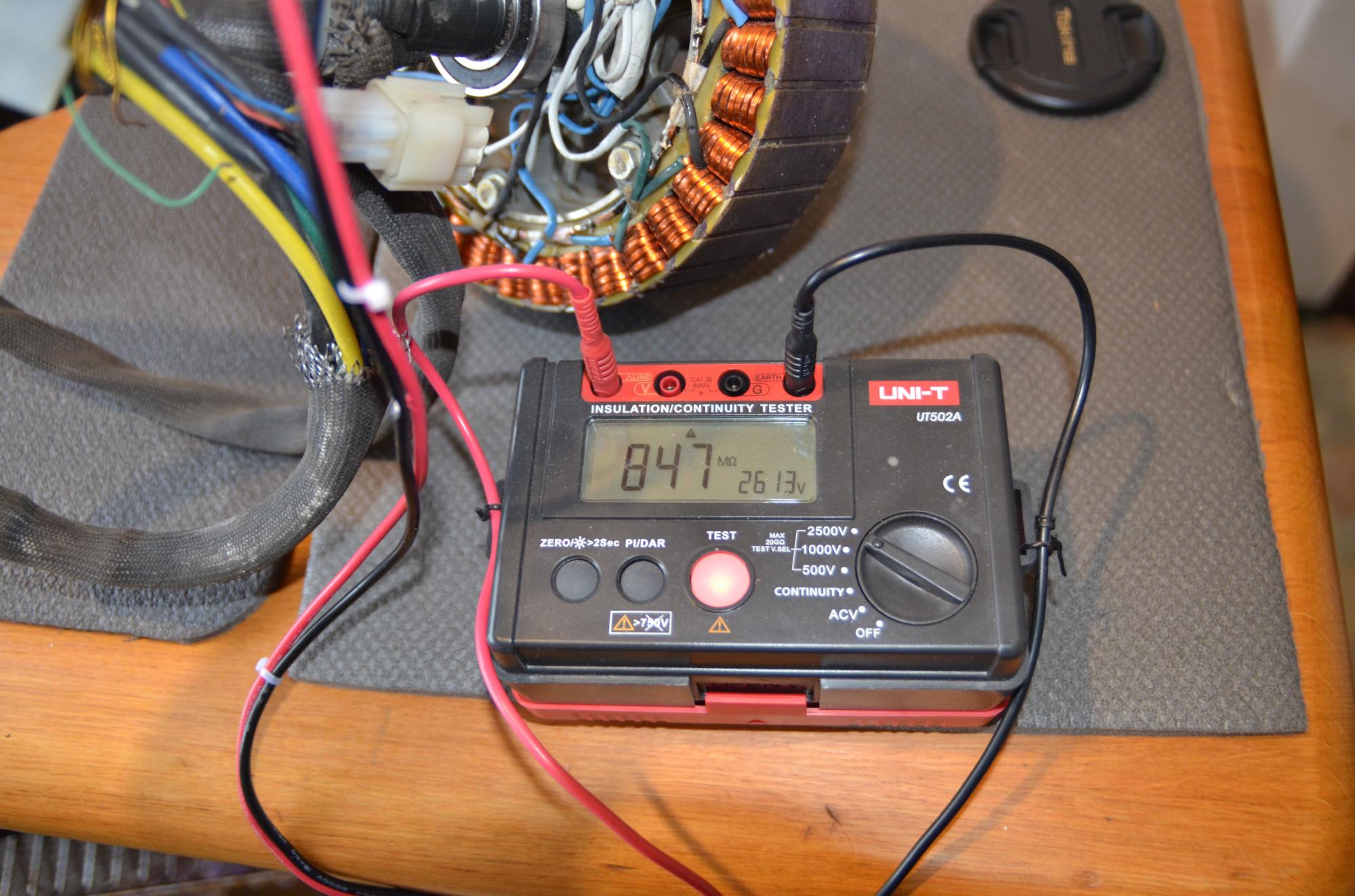

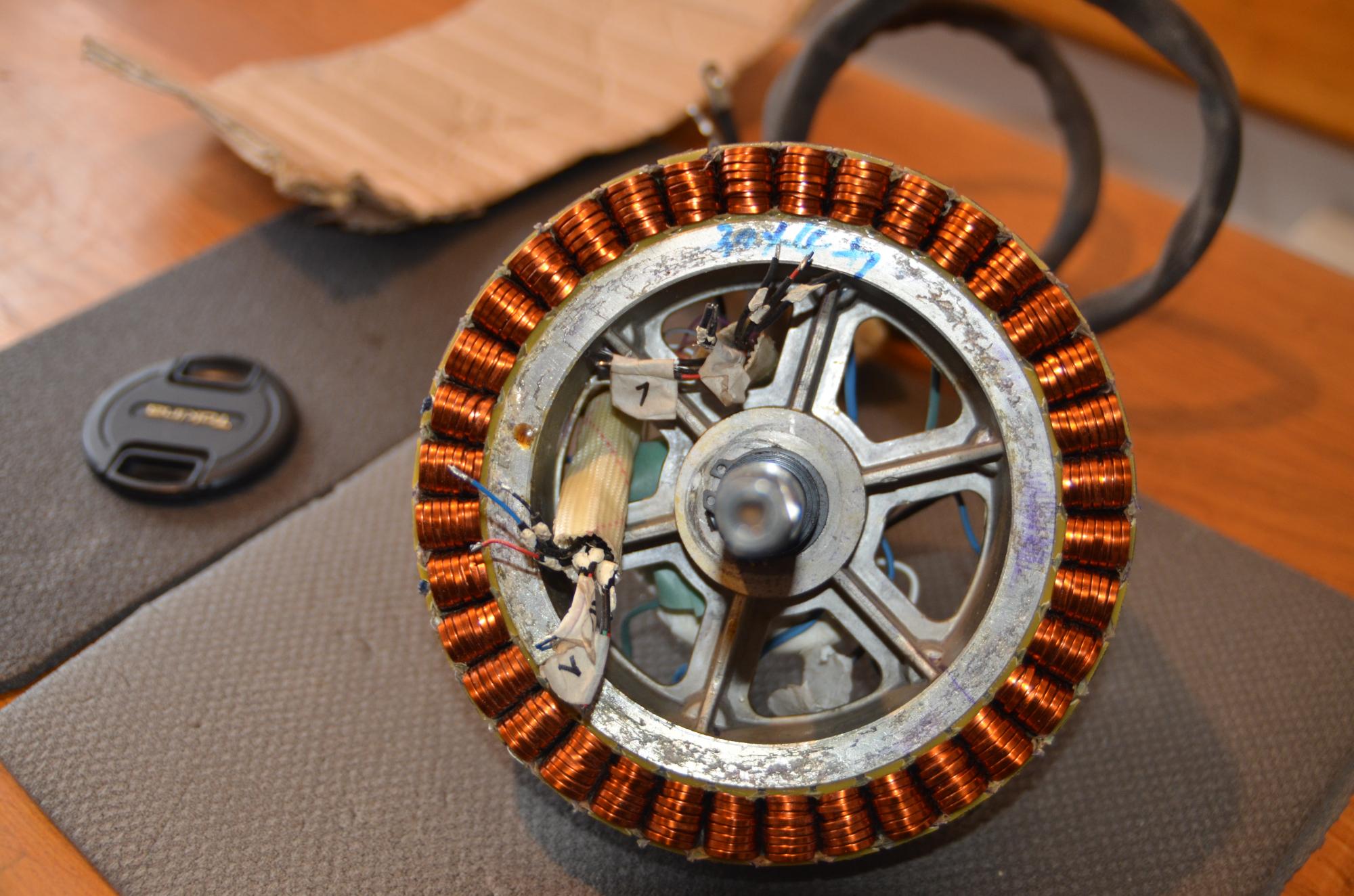

Алексей перемотал моторчег на лигерад.
Конфигурация обмоток будет соответствовать заводской 3 витка 3 версии,заводская была 4 витка.
Несколько фото,надо подпаять Холлы 6 штук ещё,измерил заодно сопротивление изоляции:
АлексейX
Я тож Алексея попросил перемотать, потому что родной мотор это совсем дрище вариант, теперь вместо 4 витков 5,75 должно быть, ну и сечение побольше.

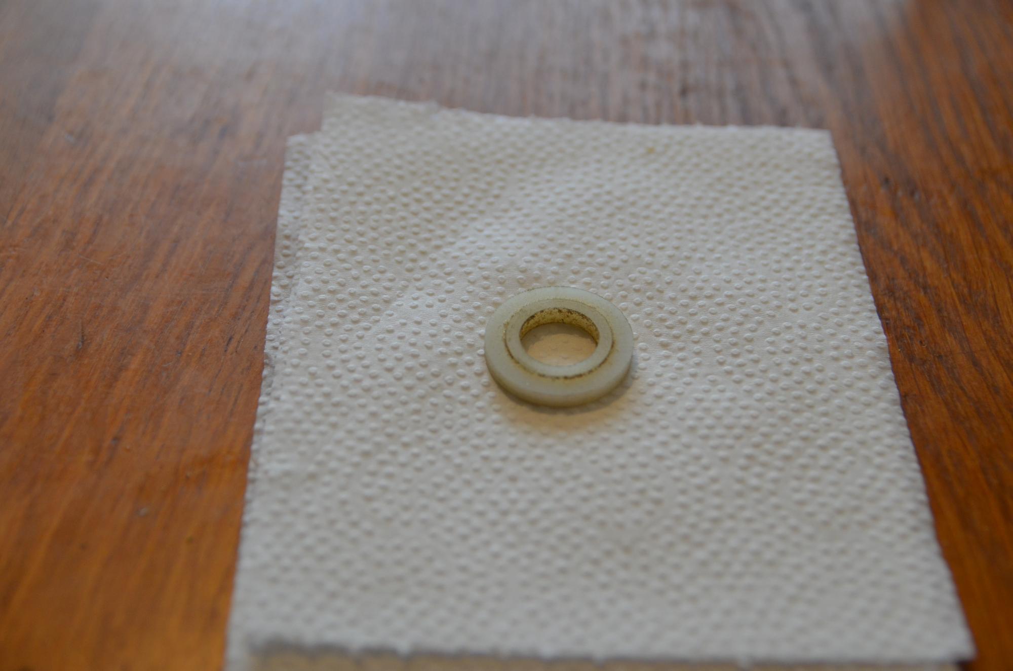

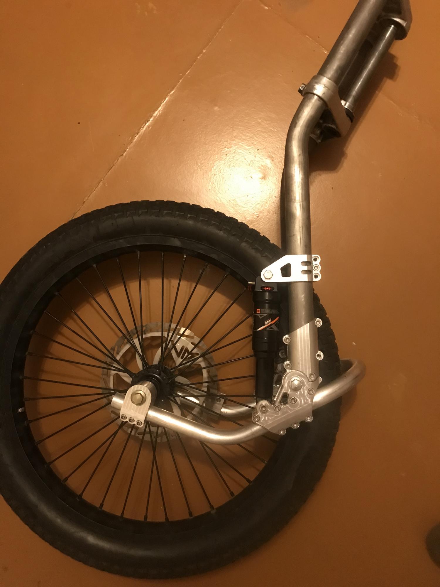

Можете подсказать каким образом шарнир вилки изготовили, там игольчатые подшипники и втулки из капролона по бокам? Я возможно такую же сделаю.
Statik
Оо,отлично,поделись когда поставишь, как в сравнении.
Да,покупал на сайте питбайков игольчатые подшипники оси заднего маятника пита,только не хилые,а приличные там тогда были,где-то есть тут в теме они.Втулки по бокам из капролона сам точил на своём часовом станочке,а оси заказывал токарю,просил хорошо подогнать,чтоб без люфтов,он так и сделал.Мелкий шаг резьбы ещё помню нарезал,дык я еле подобрал гайки на авто рынке :-D.
АлексейX
Значит оси тоже точить надо; поставил укорочённые от оси маятника - так подшипники скольжения по ним ходуном ходят. Собрал на ночь глядя это все в кучу, в итоге выяснилось, что шайбы уж совсем тонкие должны быть, меньше миллиметра в толщину, в чем тут конструктивные изыски такого решения, мне вообще непонятно. Но ещё сложнее понять как сделать ломы так, чтоб они весьма точно повторяли друг друга (угол сгиба). На днях ещё раз схожу к мастеру, попробуем их одинаковыми сделать.
Главная сложность всей конструкции - это правильные сгибы, малейший перекос, приходится переделывать.
Statik
Не,родная ось рассчитана не так как здесь(цельная на два подшипника),она не подойдёт,люфт большой.
Шайба где-то была запасная,сфотаю если не забуду ,она не простая.
Ломы и маятник гнул по заранее сделанной форме из дерева,но это грубо,тонко- надо ровнять составляя их вместе.
Я гнул из д16Т,грел паяльной лампой,две испортил,две согнул,там важно время нагрева.
Из д16Т можно потом подравнять в теч. часа- двух,далее он "цементируется" и уже не согнуть,приобретает первоначальные свойства.
Если собрать вилку то она должна быть очень жёсткой на кручение,практически "железобетонной".
Да скиньте, хотелось бы посмотреть.
Цитата: Statik от 24 Март 2023 в 00:16далее он "цементируется" и уже не согнуть,приобретает первоначальные свойства.
Не пробовал греть. Я полагаю, важна толщина металла, маятник у меня тоже из д16т, но 3мм стенка, я его руками на 1см могу сжать, он пружинит обратно, можно конечно и из 5мм попробовать сделать, но вряд ли радиус получится.  Вт1-0 на мой взгляд немного жёстче.
Statik
На счет "подобрать" поршневой палец...не уверен,надо изготовить  с точной подгонкой ось-болт с резьбой,желательно с хорошего материала(сталь).

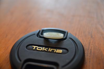

Шайба,еле нашёл,не уверен что она НЕ бракованная,по толщине имею в виду,насколько помню они были что-то в районе 1.5мм. толщиной,а вот выступ в ней-действительно в районе 0.5мм.
Я не помню точно,но всё надо по месту смотреть,делал один раз три года назад,но зачем то ж делал так.
Скорее чтоб зафиксить саму обойму подшипа,которая стояла чуть утопленной или х.з.
На счёт гнуть д16Т без нагрева...что то меня сомнения берут что у тебя этот материал труб.
Чтоб меньше потерять геометрию на ломах-я набивал плотно песком с утрамбовкой,но при изгибе с нагревом всё-равно гулял 1мм. как пить дать.
Но 3мм. стенки заметно легче гнуть,5мм почти невозможно,недогреешь-не гнутся вообще,перегреешь-ломаются пополам.
Кажется засекал,7 мин. паяльной лампой и...гнуть.
Маятник легче гнётся даже со стенкой 5мм,потому что наружный диаметр малый,всего 25мм.
Сидуха у меня тоже с этой трубы,только с нагревом,без него д16Т вообще не гнётся,по крайней мере в моём опыте.
P.S.Йопты,уже 4 года назад,во время летит(посмотрел начало темы).
АлексейX
Ну короч понятно, надо будет в деталях выточки хотя б по 1мм сделать, чтобы нормальные шайбы влезли.
Маятник если из толстой трубы, то скорее всего придётся из двух половин его собирать и в задней части в стык по кругу приварить, на всякий случай усилив его хомутом. Да, ломы пока титановые 38*2, я не волшебник, чтоб дюраль 38*5 без нагрева гнуть.
