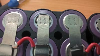

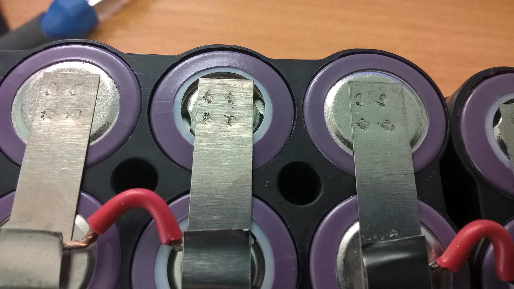

С батарейками от гироскутеров надо быть очень осторожным...) Причина возгорания этих батарей на картинке...
Вот почему горят гироскутеры...
Если кто не понял, внимательно смотрим на плюсовой вывод... Там нету изолирующей прокладки и лента просто лежит на термоусадке... Малейшее механическое повреждение, хоть от вибрации, лента соскоблит термоусадку и замкнет банку...

Цитата: ssilk от 28 Май 2019 в 15:30Причина возгорания этих батарей на картинке...
предупрежден - вооружен!

Обсуждение защиты от пожаров — есть специальная тема, вроде. Если есть причины конкретные, как привели пример выше — то просто при сборке или покупке — надо провести ревизию, и, при необходимости устранить дополнительный риск.
