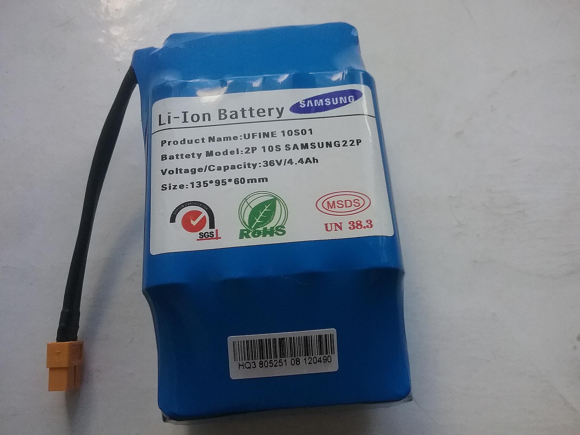

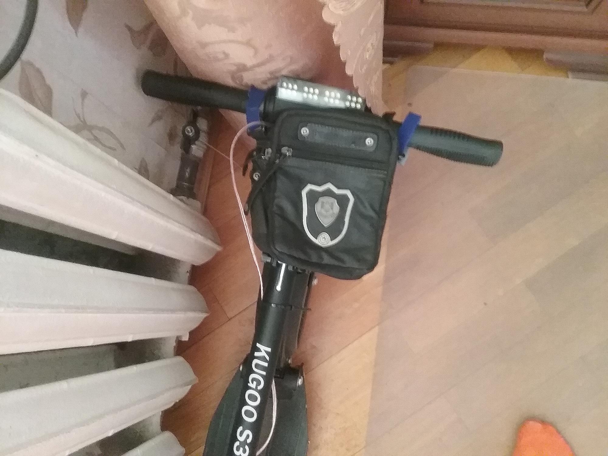

ИГ-33
Вес 84 кг джилонг с3 12500р. пробег 20 км с одной зарядки маловато будет. Повесил на руль наплечную сумку на три стяжки капроновые на липучке купленные в электротоварах. В сумочку положил акб от гироскутера 4.4 а.ч 1600р. в Москве. Провод провел к родному зарядному гнезду. Пробег стал 30км. Проехал 150 км. и не жужу. Заряжаю одним зарядником сразу, повесил гнездо зарядки на проводе около сумки. Акб и провода не греются не во время зарядки не когда едеш, специально щупал.

Цитата: ИГ-33 от 01 Июнь 2019 в 03:17положил акб от гироскутера 4.4 а.ч
Хорошее решение с тз простоты и дешивизны, хоть и не идеальное (ту ёмкость, которая в этой батарейке реально есть можно получить, набрав из вдвое меньшего числа элементов, соответственно — в 2 раза легче, 0,5кг вместо 1кг).
Но способ подключения — вопиюще неверный. Хотя электрически соединено верно, но... не верно.
То, что не греется — чудо! Там провод толщиной с волос, про разъем вообще молчу и ток ампер 7 (в пике).
ЗЫ а фотку батарейки можно, со стороны наклеек.
kugoo s3, 100+110+ кг ;)
ИГ-33
Способ может и не верный зато реально простой и работает а если я спалю гнездо зарядки разорюсь на 50 р. Куплю новое, но это врядли.
Всеже 150 км, уже прошла параметры не мерил, весит 800 грам.
