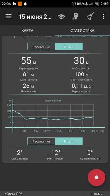

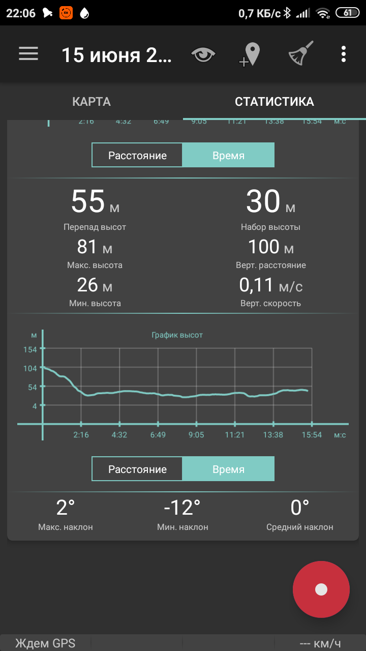

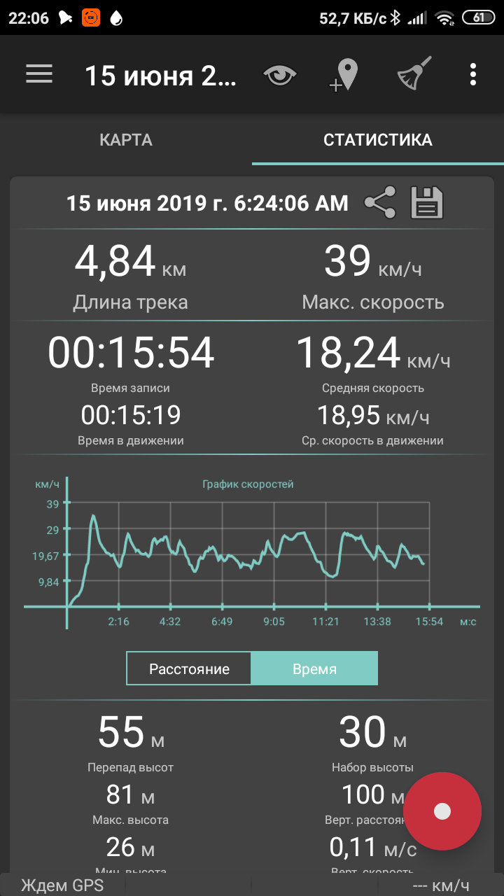

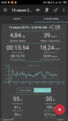

3. максимальный угол въезда не замеряли приложением на телефоне, максимальной горки, в которую въезжает куга?
4. что с нагревом мотора после долгих поездок по горкам сочи?
Дмитрий129
Добавлено 25 Июнь 2019 в 22:15
Трекер показал уклон 12 градусов, но мне кажется больше. Скорость 39 с горки.
Дмитрий129
Колесо после длительного подъёма чуть теплое.
Добавлено 25 Июнь 2019 в 22:20
Потом сделаю остальные замеры, напишу.

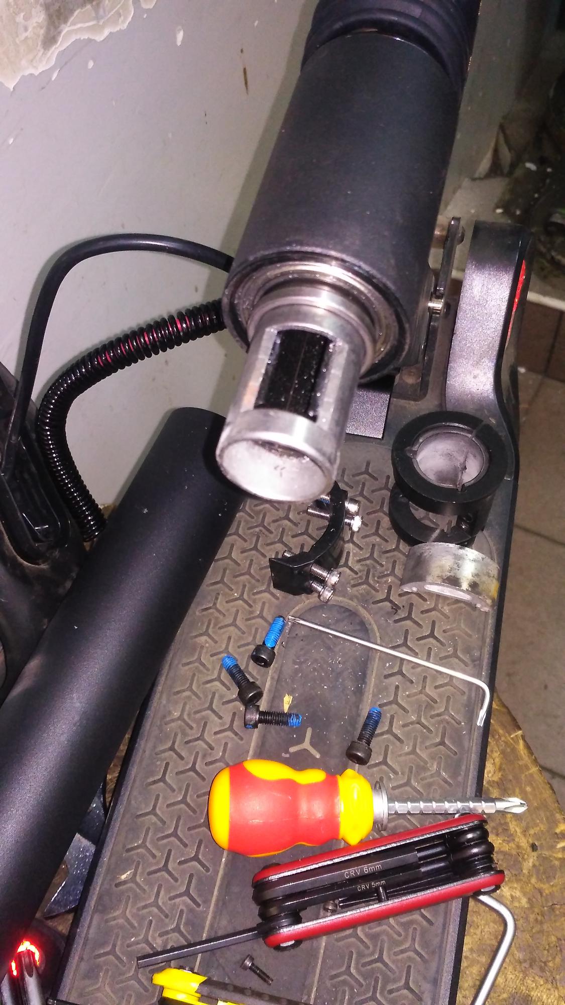

Разобрал сегодня самокат, снял колесо, рулевую стойку. Нечего там сложного не увидел. Нет там ни болтов ни втулок. Два подшипника, пружина и кольцо. Чтобы устранить люфт руля снимать колесо не надо и руль тоже, все делается проще. Я писал выше. Длина самоката 120 см, высота 113. Батарейный отсек ещё не разбирал, позже займусь.
что это за софт?

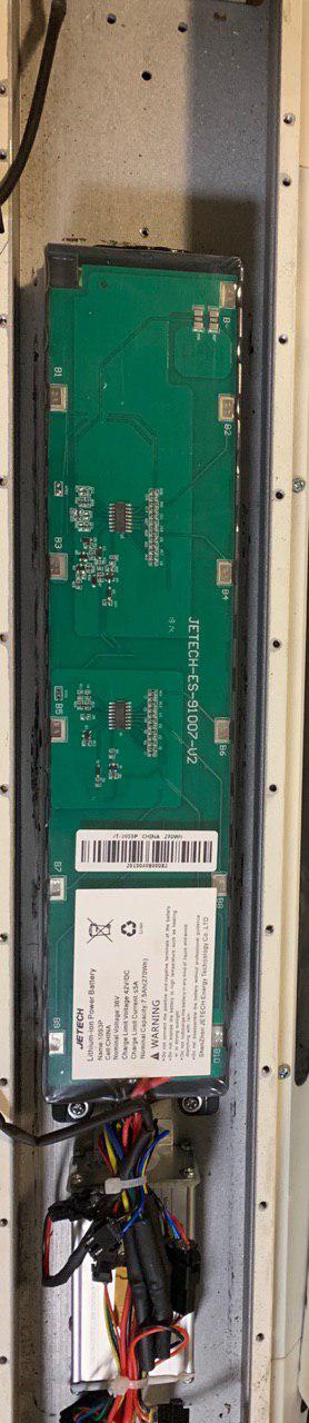

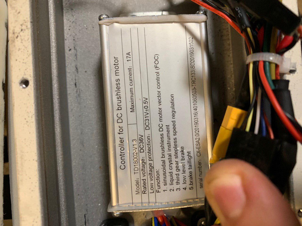

вскрыл свой ес2 и на батарее здоровенная плата, тут батарея с балансиром что ли?
inwin
[user]feathers[/user], можете этикетку батареи поближе сфотографировать и деку измерить в*ш*г?
контроллер 17 ампер :wow:
feathers
поближе могу так сделать
а деку, вы что имеете ввиду? внутри место под батарею? или снаружи?
внутри уже не смогу, мазнул там все герметиком, еще раз пока не хочется вскрывать, но в целом в длину там еще сантиметров 10 точно пустых есть, для более длинного акума, но придется переделывать пластиковое корыто\днище, в него более длинный акум уже не влезет
