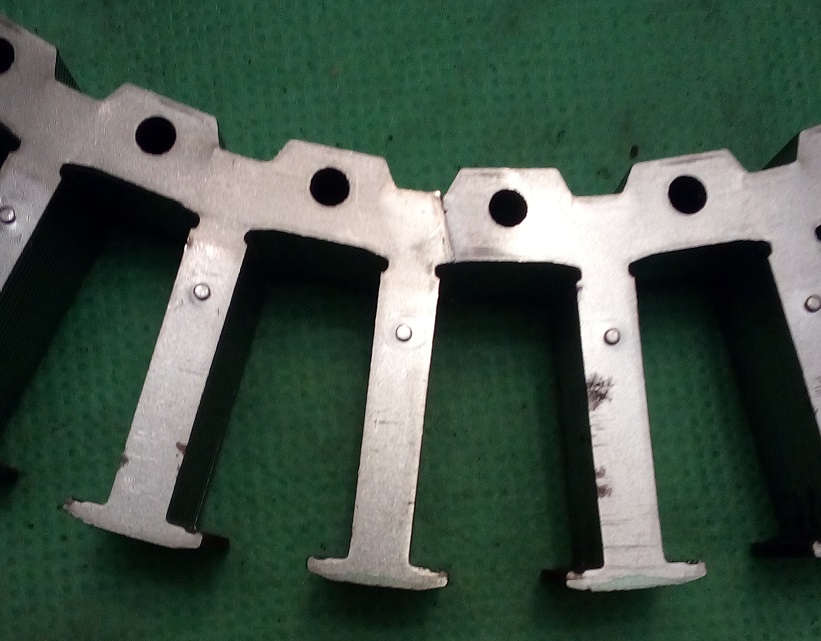

Прихватизировал по случаю статор от стиральной машинки LG с прямым приводом.
У машинки сальник потёк, вода попала на обмотки,в итоге  коротнуло, контроллер сгорел, пластик статора местами поплавился.
Причём, судя по слою окислов на статоре, промежуток времени между «потёк сальник» и «коротнуло» был довольно большим.
Смотал с него весь провод, доломал пластмассу, получил статор в голом виде, в котором на этом форуме его вряд ли кто-видел.
А если и видел, то молчал как партизан.

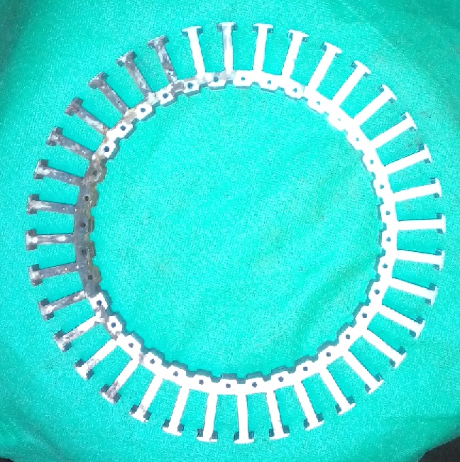

Геометрические размеры статора:
Наружный диаметр – 265 мм
Толщина статора 19 мм.
Внутренний диаметр: 185
Диаметр по основании зубьев: 203 мм
Диаметр по 36 отверстиям - 194
Ширина зуба в середине: 5,5 мм
Расстояние между зубьями сверху:10мм
Расстояние между зубьями в основании зубьев:12мм
Высота зуба – 25 мм
Ширина зуба сверху: 13 мм
Ширина плоской части зуба сверху – 8 мм
Вес голого статора – 1605 грамм.
Намотка – 36 зубьев, 100 витков на зуб алюминиевого провод 0.9 в 4 слоя, АВСАВСАВС......., звезда

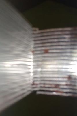

Очень понравился способ изготовления статора.
Была взята лента 1 мм толщиной, правда, не из электротехнической стали, а из какого-то мягкого железа – впрочем, может это какая-то марка мягкой электротехнической стали?
Из неё вырублены профили зубьев, а затем она была свернута в спираль и сжата в прессе для плоскостности.
Это сколько же металла экономится!
Впрочем, обратная сторона технологичности:
А если сворачивать не в спираль, а делить на куски по 360 градусов, а затем сложить вместе?
Естественно, с нанесением изоляции между пластинами.
Но, ведь так и магнитопровод ротора навить можно – из железной киперной ленты, которая на многих строительных рынках продаётся рулончиками по 10 ( что пошире) и по 25 метров ( 20 мм).
Правда, эти ленты чаще всего оцинкованные, но тут химия запросто поможет.
Кароче, интересные у LG технологии!
Может, кому и здесь пригодятся.

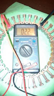

Что не так? В любом статоре пластины будут замкнуты по постоянному току. Замыкания не должно быть между пластинами именно со стороны их боковых поверхностей для устранения кольцевых токов. Мультиметром это никак не определишь.

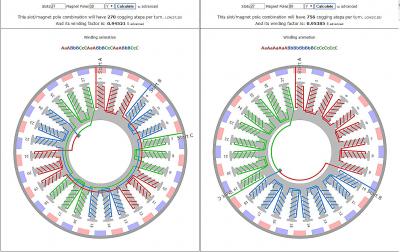

Вчера баловался с калькулятором обмоток - http://www.bavaria-direct.co.za/scheme/calculator/
Применительно к колесу от гироскутера.
И получилось, что если оставить на роторе 28 магнитов вместо 30-ти и перемотать катушки, то угловая скорость колеса снизится почти втрое.

Да просто начитался старых книг по электротехнике, где написано, что пластины статора должны быть тщательно изолированы друг от друга.
