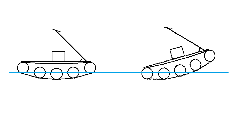

Но вначале хотелось бы определиться с концепцией управления самокатом.
От варианта гуси с поворотной лыжей отказался еще на начальном этапе - слишком громоздко.
Сделанный электро буксировщик оказался слабым по мощности и плохо управляемым при поворотах. Весьма неудобно ставить гусю на заднюю часть опоры и наклонять ее в нужную сторону. Кроме того ее вес оказался слишком малым для эффективного сцепления со снегом.
В итоге, по арифметике Пупкина сложилось:
- мощность не менее 1,5 -2кВт;
- ездок должен своим весом обеспечивать прижим гуси к снегу;
- нижний продольный профиль гуси должен быть скругленный для эффективного руления переносом центра тяжести и наклоном тела. Типа - наклоненного при поворотах круглого колеса.
Аппарат может быть выполнен и в электро исполнении, но тут вопрос в цене аккумуляторов. Движек на верхнюю плоскость  может устанавливаться любой - хоть ДВС, хоть электро. Это не потянет сильную переделку конструктива. В начальной версии начну с ДВС.

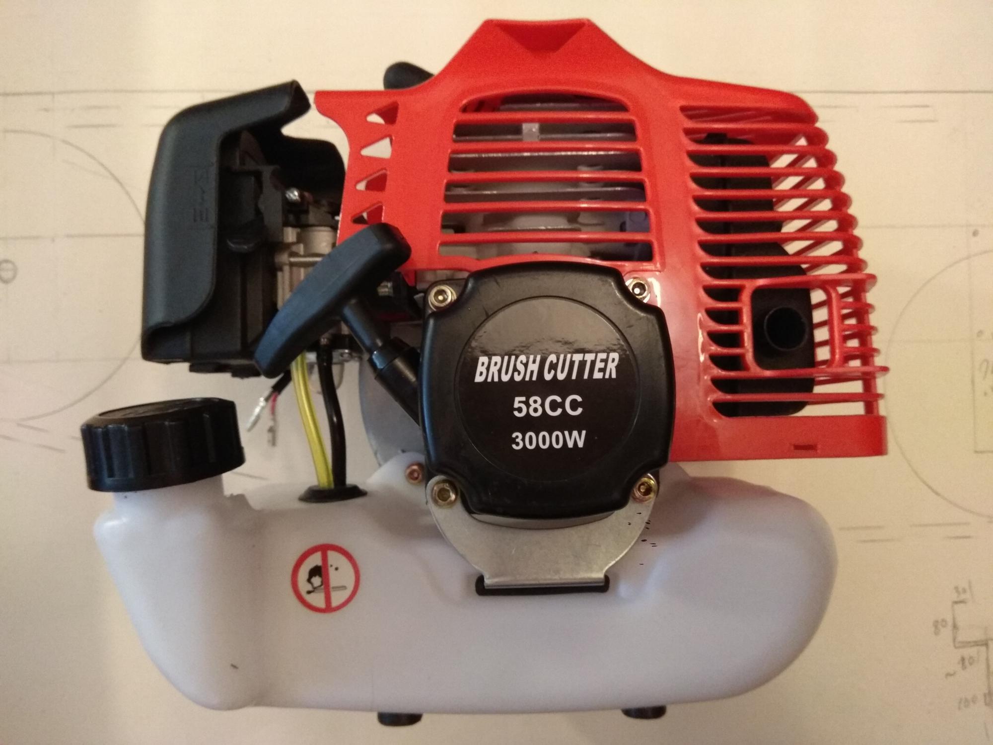

Это движек без глушителя, а это весьма ответственная вещь для двухтактника.  По уму он должен специально согласовываться по пропускной способности с выхлопом конкретного движка. Поэтому лучше брать со штатным глушаком.
Кроме того, не советую сейчас делать заказы на Али - подвиснет отправка на неопределенный срок. Да и дешевле взять в наших магазинах мото техники. Например, https://www.100benzopil.ru/collection/dvigateli/product/dvigatel-2-h-taktnyy-ot-motobura-benzokosy
Сегодня прикупил такой за 3300руб на 3кВт.  Маленький, легонький.

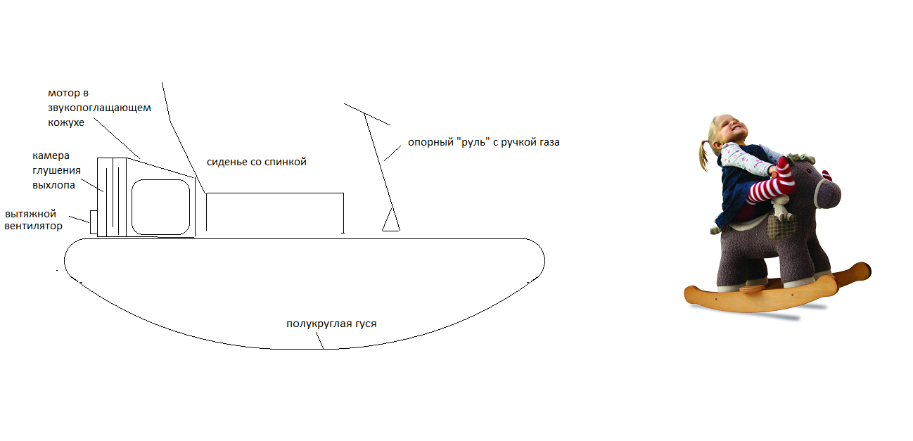

У меня с выхлопом и шумо гашением будет отдельная проработка. Попробую подогнать резонанс под большие обороты.
Весь движек будет в звукопоглощающем кожухе. Выхлоп будет идти по трубке в отдельный отсек короба. С перепонками и специальной внутренней обивкой. У него на выходе будет производительный вытяжной вентилятор  на 12В, который будет включаться одновременно с зажиганием.
Это не такая уж большая цена за тихий звук.
AS2
[user]DED[/user], что-то по описанию выхлопа ничего не догнал... Дичь какая-то...
http://www.aviajournal.com/arhiv/1995/1995/3/10.htm
для начала. Вот после резонатора уже можно и гасители шума ставить. При чем ЧЕМ БОЛЬШЕ объем гасителя шума, тем тише будет выхлоп.
DED
#124
Цитата: AS2 от 10 Фев. 2020 в 13:09Вот после резонатора уже можно и гасители шума ставить. При чем ЧЕМ БОЛЬШЕ объем гасителя шума, тем тише будет выхлоп.
Совершенно верно! Именно это и буду реализовывать.
С выхода штатного глушителя-пламягасителя весь выхлоп подается в достаточно объемную камеру гаситель звука.
Эта камера с перепонками с отверстиями. Тут все по классике.
А вот на выходе всей этой байды (на выходе наружу) ставлю вытяжной вентилятор.  У него может меняться тяга в зависимости от оборотов движка (от текущего выхлопа). Без такого вентилятора может затрудняться выхлоп движка.
В этом и будет заключаться мой эксперимент с подстройкой в резонанс выхлопа.
Для меня помимо конечного аппарата данная тема экспериментальная. Чтобы развлекуха была не только у внука, но и у его дедушки.

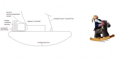

Упрощенно концепцию построения аппарата можно представить рисунком ниже.  Переносом центра тяжести можно задирать и наклонять аппарат.
Электрикер
Цитата: DED от 10 Фев. 2020 в 12:29Сегодня прикупил такой за 3300руб на 3кВт. маленький, легонький.
У меня есть похожий новый движок от тримера. Как определить, сколько у него л.с и кубиков? Может есть какие методики? Из того что нашел в интернете - такие по виду движки бывают от 1.5 лс до 3.8 лс и обьемом от 43сс...
Добавлено 10 Фев. 2020 в 15:10
Цитата: DED от 10 Фев. 2020 в 12:58Весь движек будет в звукопоглощающем кожухе.
А что с охлаждением? У него ведь воздушное...
