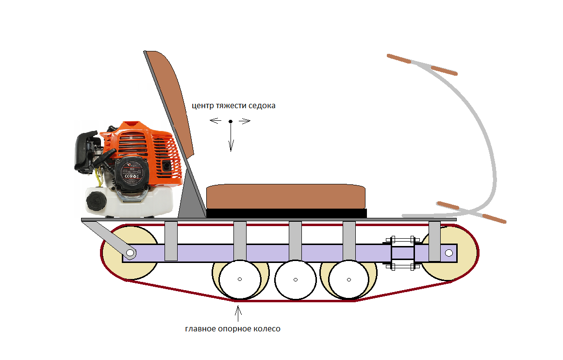

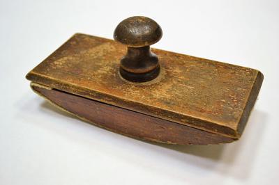

Цитата: DED от 10 Фев. 2020 в 13:25...Упрощенно концепцию построения аппарата можно представить рисунком ниже...
Что-то это мне напоминает  :-)  - а, вспомнил - пресс-папье !
DED
Смейтесь, смейтесь! Еще попросите прокатиться  :-P
А насчет перегрева - что-то мне подсказывает, что зимой это не очень актуально.
Правда, на такой хрене можно и летом кататься. В отличие от танкетки одногусеничник-пресспапье не будет драть траву на полянке.
AlexS4
#128
Цитата: DED от 10 Фев. 2020 в 13:25Совершенно верно! Именно это и буду реализовывать.
а вентилятор то зачем??   производительность такого двс как насоса-газогенератора наверное в 1000 раз больше чем у электровентилятора такого размера...
да, резонатор на выхлопе 2т нужен для улучшения вентиляции и наполнения цилиндра свежей смесью, с минимальными потерями этой смеси. без опыта с ними - проще готовый подобрать для примерно такого обьема и номинальных оборотов. при сильном промахе вобщем ничестрашного - просто расход вырастет а максималка будет меньше, и можно по запаху выхлопа ориентироваться :)).

Цитата: DED от 10 Фев. 2020 в 19:24Смейтесь, смейтесь! Еще попросите прокатиться
уже хочу!!!  (вроде я первый?)
тока непонял концепцию управления, если 1 широкая гусянка - как поворачивать?? наклоны же будут контр-привычными, тоесть при завале она начнет лучше зацепляться со стороны завала а с противоположной будет больше проскальзывать и начнет поворот в сторону от завала! управлять так конечно можно научиться хоть это и издевательство над мото-эргономикой:) но главное она станет склонной к перевороту наружу поворота!   или я не догоняю?
иначе у гусянки фронтальный разрез должен тоже как пресспапье быть (края должны быть силно закруглены чтоб при завале сильно уменьшался рычаг движетеля со стороны завала. но как ее сделать прочной такой формы я cходу придумать не могу.

Цитата: AlexS4 от 10 Фев. 2020 в 20:28производительность такого двс как насоса-газогенератора наверное в 1000 раз больше чем у электровентилятора такого размера...
То есть, даже хороший вентилятор на 12В не сможет справляться с избыточным давлением в глушильной камере? На глазок казалось, что сдюжит.   Буду пробовать.
У меня в детском варианте будет продольная половинка Бурановской мини гуси.
При небольшом наклоне вбок полукруглой гуси она сама будет стараться уйти в эту же сторону. Управление наклоном, как в моно колесе.
При необходимости разворота на месте можно дополнительно выставлять ногу. Кстати, этот маневр уже опробовал на электро версии буксировщика.

Цитата: DED от 10 Фев. 2020 в 20:57У меня в детском варианте будет продольная половинка Бурановской мини гуси.
думаю надо попробовать,  там не все так очевидно,  я сверху поправил пост чтоб мысль стала яснее.
есть такое извесное колесо Z10 :)), подозреваю после гусянки в таком режиме оно покажется верхом маневренности !)))
в колесах основной фактор заставляющий поворачивать это 1 точка контакта, в гусянке этого фактора какбы нет совсем...
но надо поробовать, возможно в глиссирующем режиме станет вяло поворачивать как колесо а медленно будет делать контрповороты! самому любопытно стало!)

DED
#141
Пока неспешно прорабатываю концепцию. Причем в этой реализации не так уж и важно - будет ли электро движек или ДВС.
Главное - угадать с правильной кривизной гуси. Если переборщить, будет езда-качалка. Если "недоборщить",  будет плохая маневренность.
Предварительный подбор комплектующих подтверждает укладываемость общего веса аппарата в желаемые 20кг.
Работы на 99% чисто слесарные (наколеночные).  Материалы широкодоступные. Кроме одной заказной токарной детальки - втулки сопряжения тяговой звезды гуси с цепной звездочкой.
По стоимости комплектухи тоже можно уложиться в желаемые 20тыр. Будущую модель можно смело назвать "2020".
Кстати, и максимальную скорость в первом варианте решил ограничить тоже 20км/час.  Позже можно будет сменить звездочку и подняться до 30-35.
Общая прикидка концепции выглядит примерно так.

AlexS4
подозреваю центнер) тяжести седока реально будет сильно более впереди чем на твоей картинке, у седокаж еще ляхи,руки,ласты а не тока 5 точка:)
DED
Если потребуется, можно основное опорное колесо перенести немного вперед,  а мотор чуть назад. Надо пробовать.
Передние подножки скорее для прямолинейной езды.  Для маневровой езды ноги придется  перемещать назад, и в нужные моменты касаться снега.
Как на кросовом мотоцикле.
