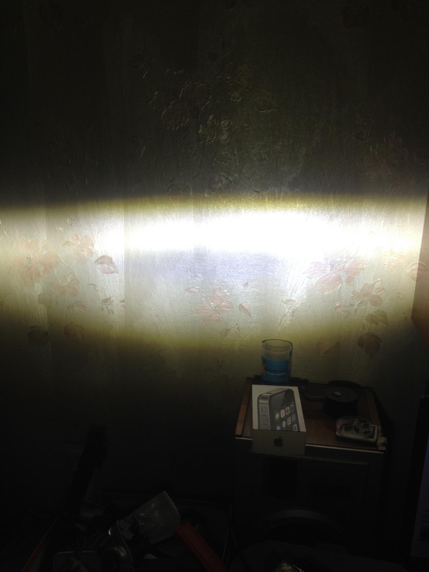

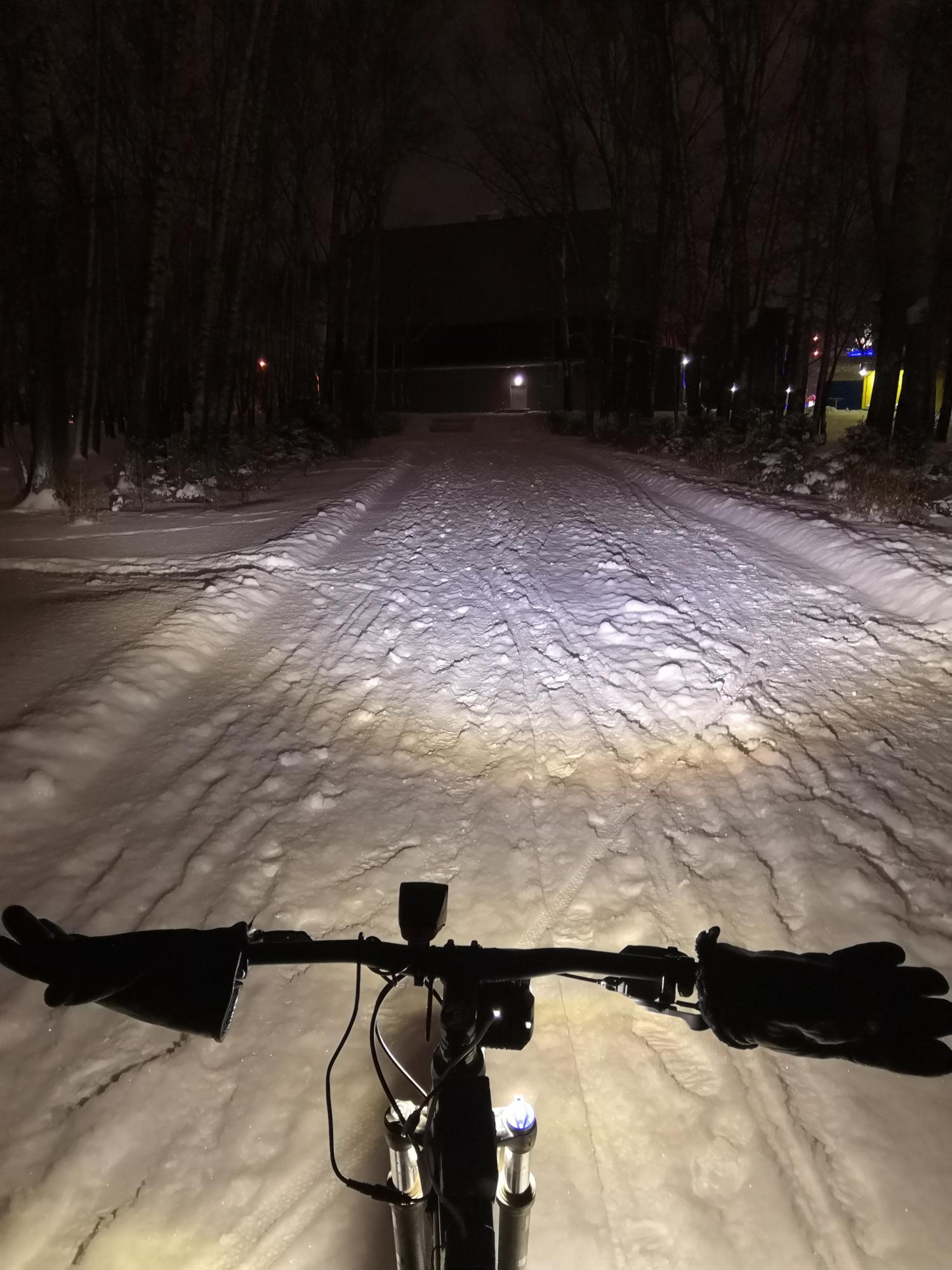

cephal
Пока что на всех видео с 3,1 заметно четкое затенение, слегка даже уходящее в темный фиолет по центру пятна, боковая засветка заметно плотнее и даже ярче чем центральная. Посмотрел другие обзоры похожих линзованных фар с СТГ - тоже есть затенения в центре, но не у всех, есть и с более плотной засветкой и равномерной варианты. Возможно, как пишут, это зависит от расстояния между светиками и их самих. Затенения особенно заметны в движении на кочках, неровностях и поворотах судя по видосам.
Ждем более подробных тестов 3,1 как самих диодов, так и драйверов на разброс напряжения, нагрев и тд. Кто еще катает - снимайте в движении по возможности по городской темноте, разбавленной городским освещением, потому как в кромешной тьме думаю это мало кому актуально.
И спасибо всем, кто не забывает выкладывать результаты тестов здесь и делится с остальными!

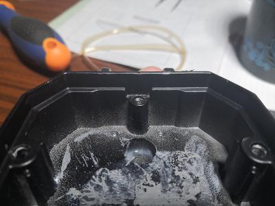

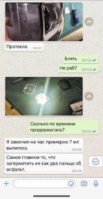

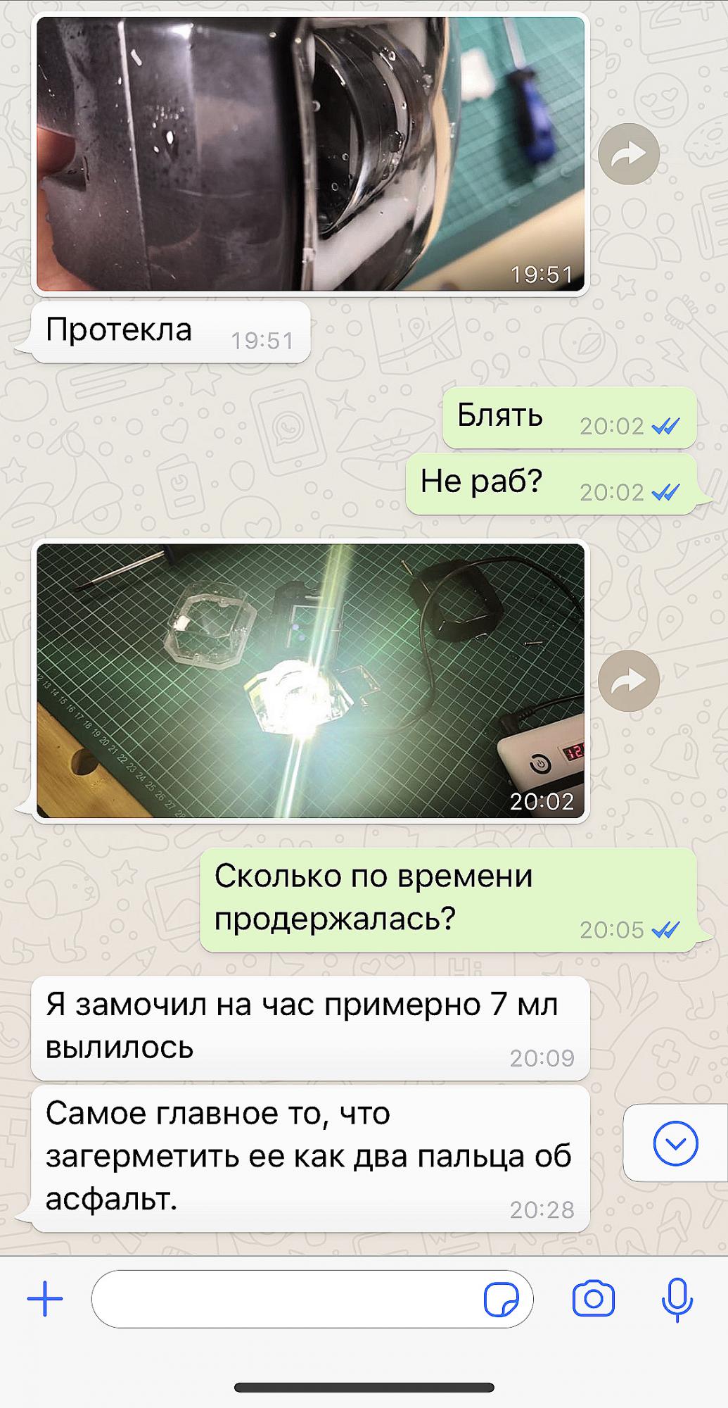

А вод неприятность, мучаем дальше...
https://cloud.mail.ru/public/BVbg/XiQryEi1R
Неприятность произошла, вероятно из-за того что изначально её вскрыли и по словам автора он особо не заморачивался с установкой прокладки обратно, но всё это предположения... Будет выдана новая фара для подробного тестирования.

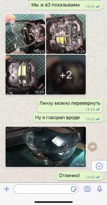

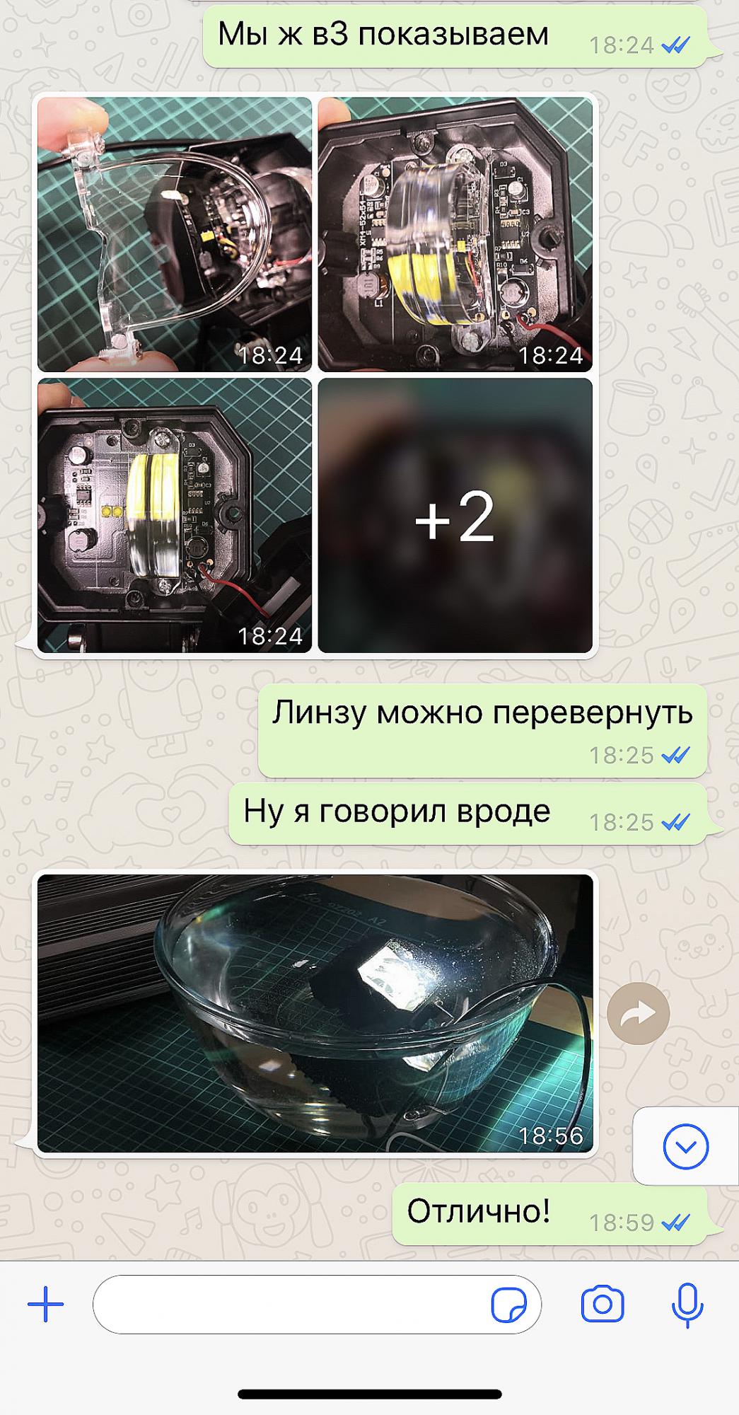

[b-b]Внимание!!!!Кто к мату относится плохо, не открывать спойлер.[/b-b]
[b-b]Update!!! Фара мокла час в воде![/b-b] Светить от этого не перестала, предполагаю что керхером мыть не желательно.

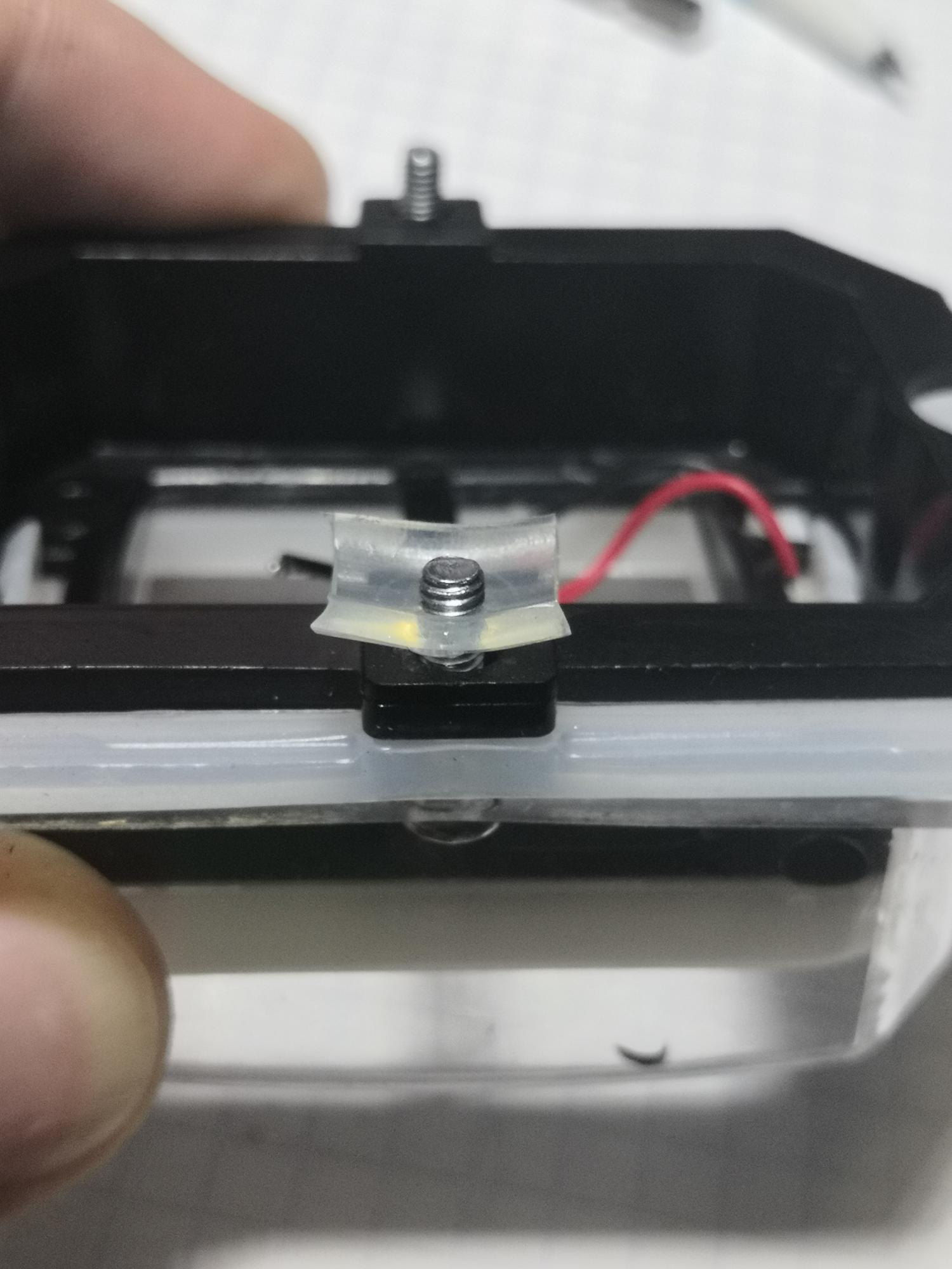

XPT

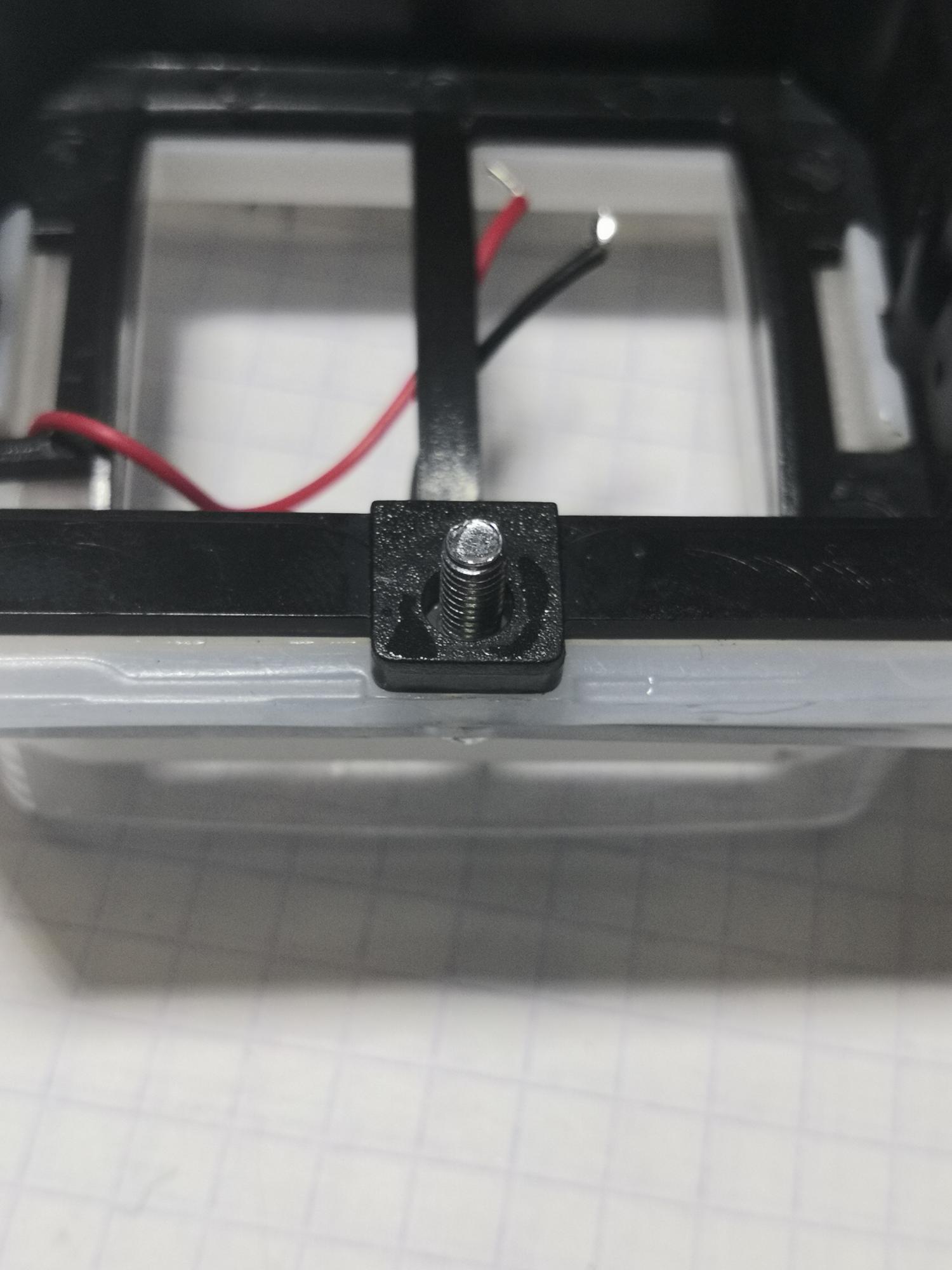

Цитата: Ivan 100KWT от 21 Нояб. 2019 в 21:18Неприятность произошла, вероятно из-за того что изначально её вскрыли и по словам автора он особо не заморачивался с установкой прокладки обратно, но всё это предположения...
Вода внутрь фары попадает через места крепления(болтики) "переднего стекла". В этих местах силиконовая прокладка упирается в рамку "ангельских глаз", но между самой рамкой и корпусом фары соединение не герметично.
Одно из решений - подложить резиновые "шайбы", или залить шляпки болтов герметиком. Я вырезал прокладки из какой-то мягкой трубочки:
Ivan 100KWT
Благодарю, будем просить завод, исправить эту оплошность! Если есть пожелания, или дополнения (кроме замены диодов) просьба писать тут, мы постараемся сделать необходимое для того что бы фара была идеальна. В планах пластик изменить на стекло, ведём переговоры.
Wayfarer
За 2 года 3 шт спалил V1 10w. Первую залило дождями, в ту осень лило как из ведра, а ввод провода был без герметика. А ещё 2 на мойке Керхером. Сейчас всё стыки просиликонил, не знаю как будет. В общем Керхер она не любит... Если что брал не здесь а на Тао

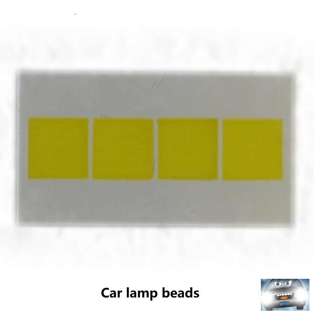

я беру за основу принцип: 10вт = 1000 люмен. это сейчас примерно золотая середина, как у xml. сомневаюсь что в фаре стоят диоды лучше по соотношению ватт-люмен чем xml.
самый крутой драйвер на данный момент, который удалось найти с диапазоном до 80в дает 1.2А. 4 диода последовательно 12в.

Цитата: XPT от 21 Нояб. 2019 в 22:58кроме замены диодов
и диоды возможно заменить, на уровне производства это мелочь, но есть ли смысл не зная что стоит сейчас
