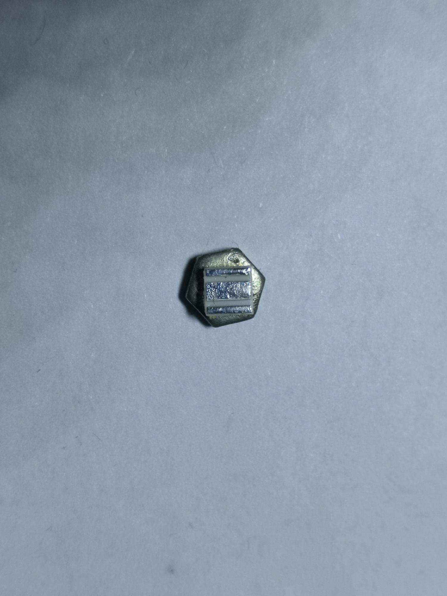

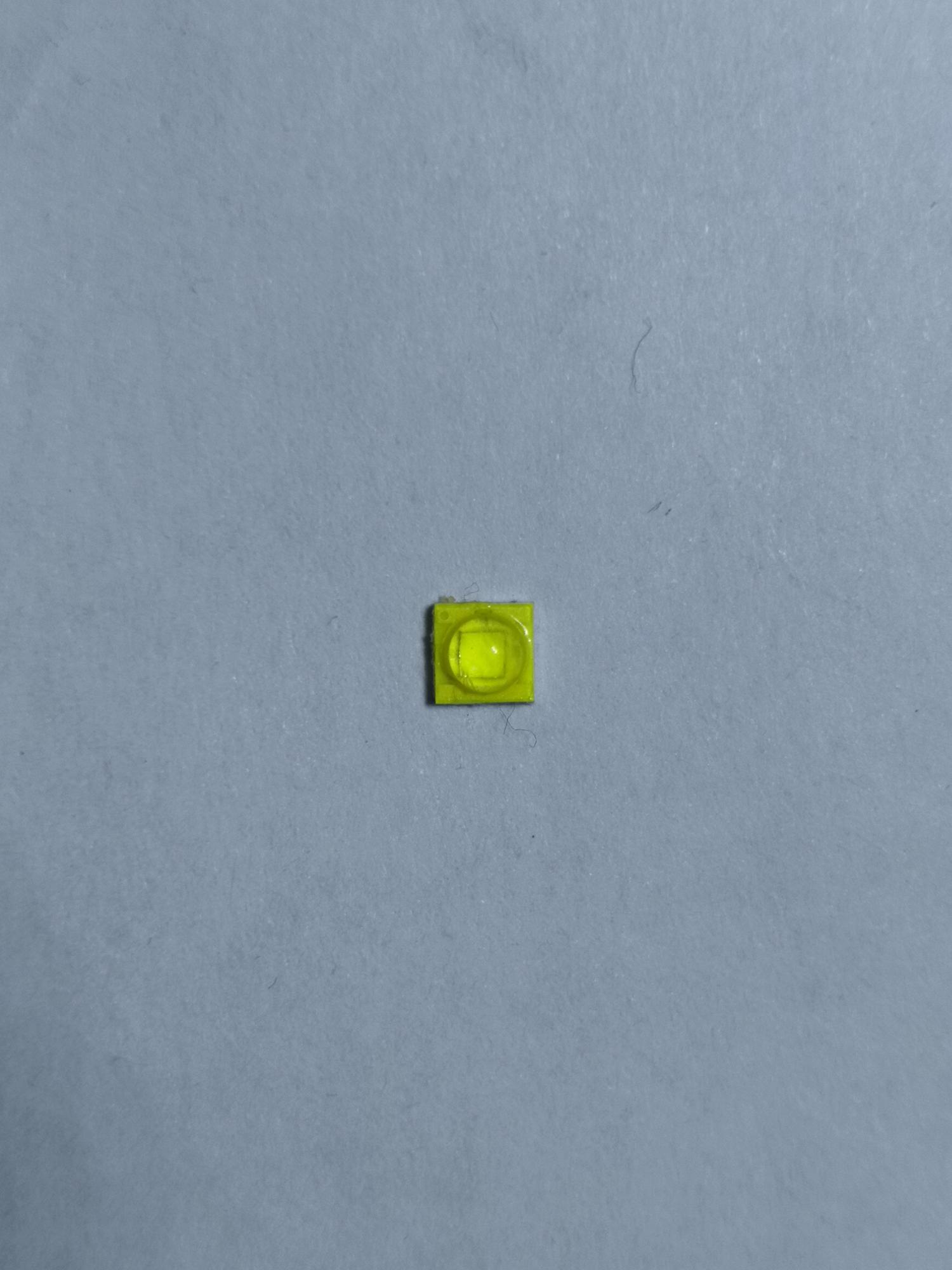

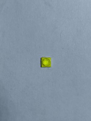

slavian.r

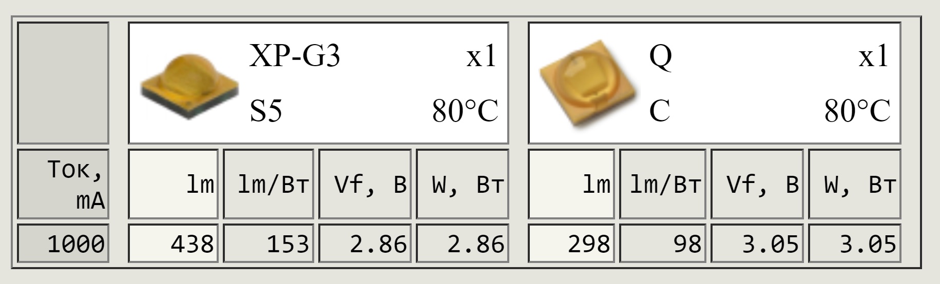

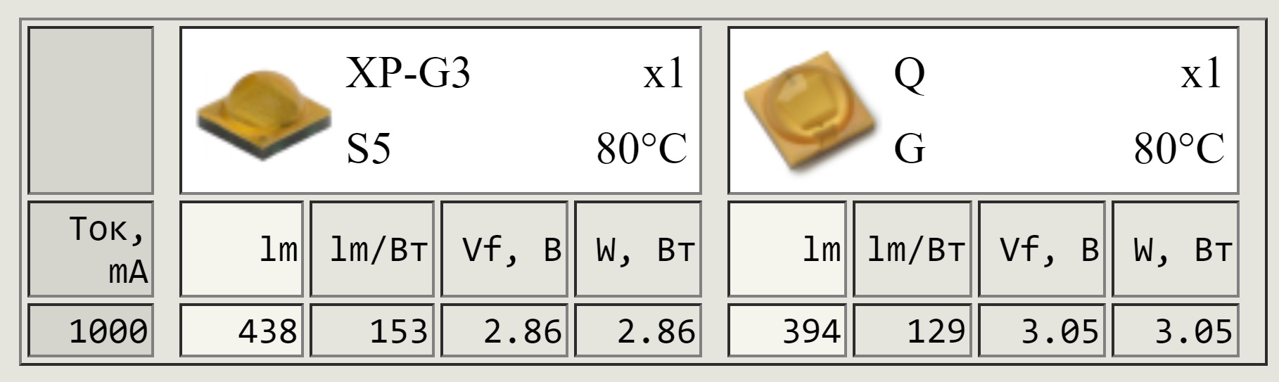

было свободное время, поковырял, нашел. диоды стоят Luxeon q (вероятность 99%), а дальше вопрос какой бин. старшие бины в общем то хороши по соотношению lm/Вт, а вот начальные.... там беда.
XPT
Цитата: slavian.r от 26 Нояб. 2019 в 06:38диоды стоят Luxeon q (вероятность 99%)
Не похожи. У тех что в фаре даже "ключика" на аноде нет. Похожи на подделку.

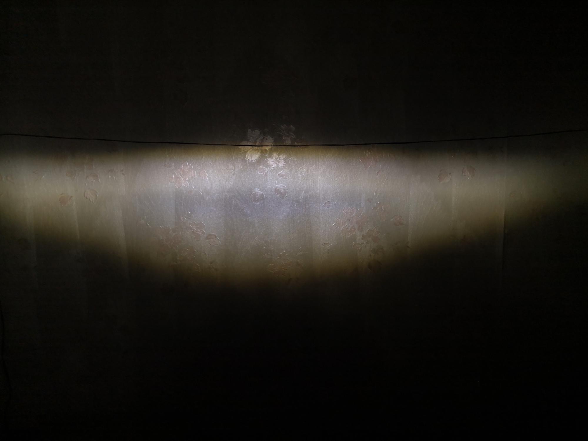

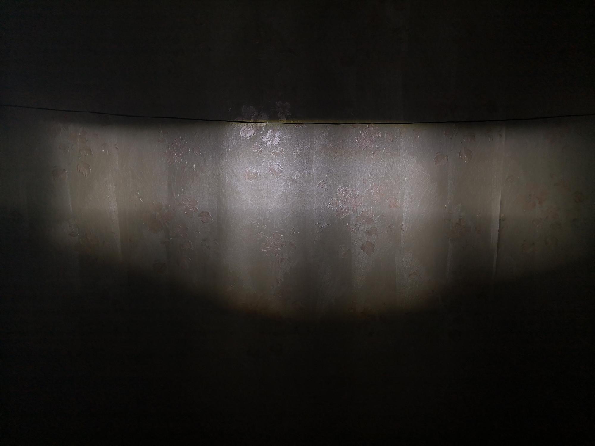

Цитата: Ivan 100KWT от 12 Нояб. 2019 в 19:19
Как светит фара:
Чот совсем грустно... Разве что перевернуть её и как дальний использовать...

CReDo
Цитата: tmiaer от 28 Нояб. 2019 в 04:44Чот совсем грустно...
Что там грустного то? Она и вдаль лупит очень даже не плохо. Две таких просто выжигать будут.

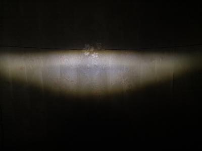

"Улыбку" можно расширить, если использовать светодиоды без линз и с большей площадью излучения. Что-то типа таких:
Пробовал с тем что есть у меня(не обращайте внимания на темные зоны - это из-за того, что светодиоды светят только в половинку оптики):
Думаю можно добиться идеального градиента, если отдельно управлять яркостью цепочек светодиодов в кластере(например нижний ряд - ярче для засветки под СТГ, а верхний - тусклее для засветки ближней зоны).
VladVSin
Цитата: tmiaer от 28 Нояб. 2019 в 04:44Чот совсем грустно... Разве что перевернуть её и как дальний использовать...
Увидел фото где фара светит с расстояния метра полтора и грустно ему.
У меня такая установлена, по неосвещённому парку вполне комфортно ездить.

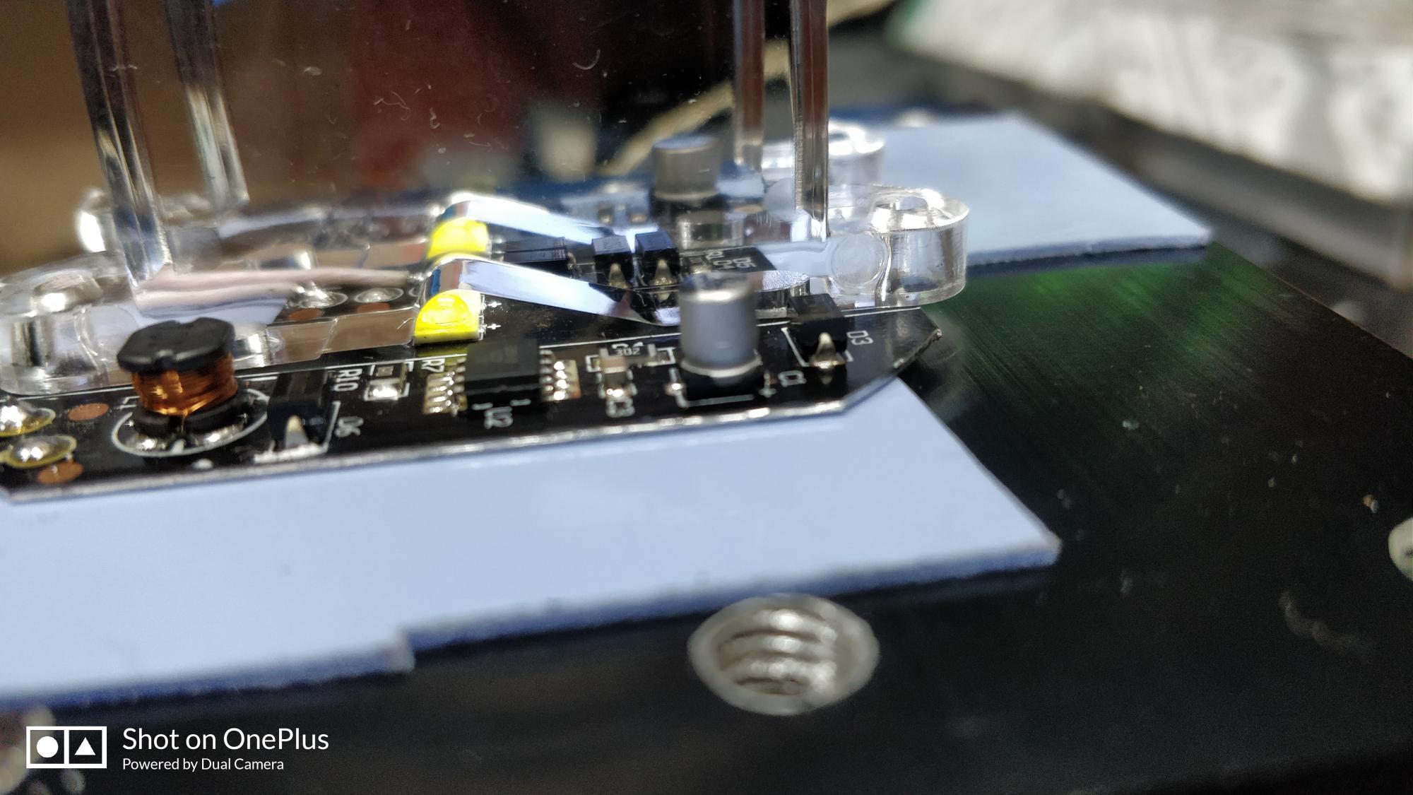

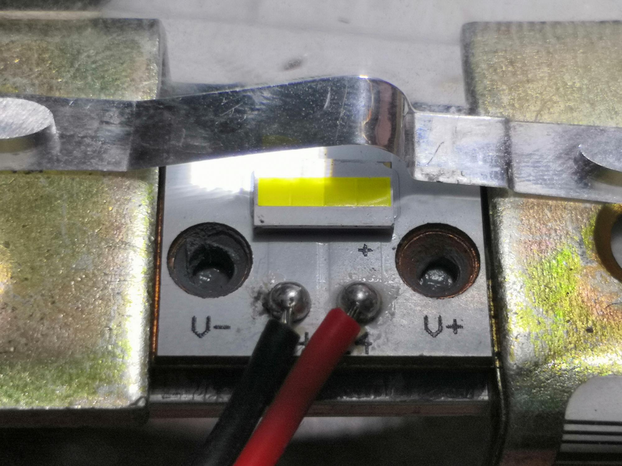

slavian.r
#157
попробовал навесным подключить 4 диода последовательно (в стоке 2s2p). шунт убавил. дроссель поставил пожирнее. получил 1.7А на выходе при 12.5в падении на диодах.
21 ватт. на входе 25 ватт. кпд 84%, линейно вплоть до 60в. получается если поставить XP-G3, можно снимать около 2600 люмен.
при такой переделке яркость вырастет ощутимо, но от 12в работать на максимальной яркости не будет. выход на максимальную яркость с 14в
p.s.
в стоке фара дает 10 ватт, не более. 1.6а 6в
Уштоукшук
а как с нагревом при увеличении мощности?
slavian.r
#159
нагрев увеличится пропорционально мощности. это в общем то не проблема, если стоя не светить. а на ходу все сдует. попробую сделать дополнительные радиаторы по контуру корпуса. можно попробовать использовать мелкие радиаторы на самоклейке для оперативной памяти (ёжики)

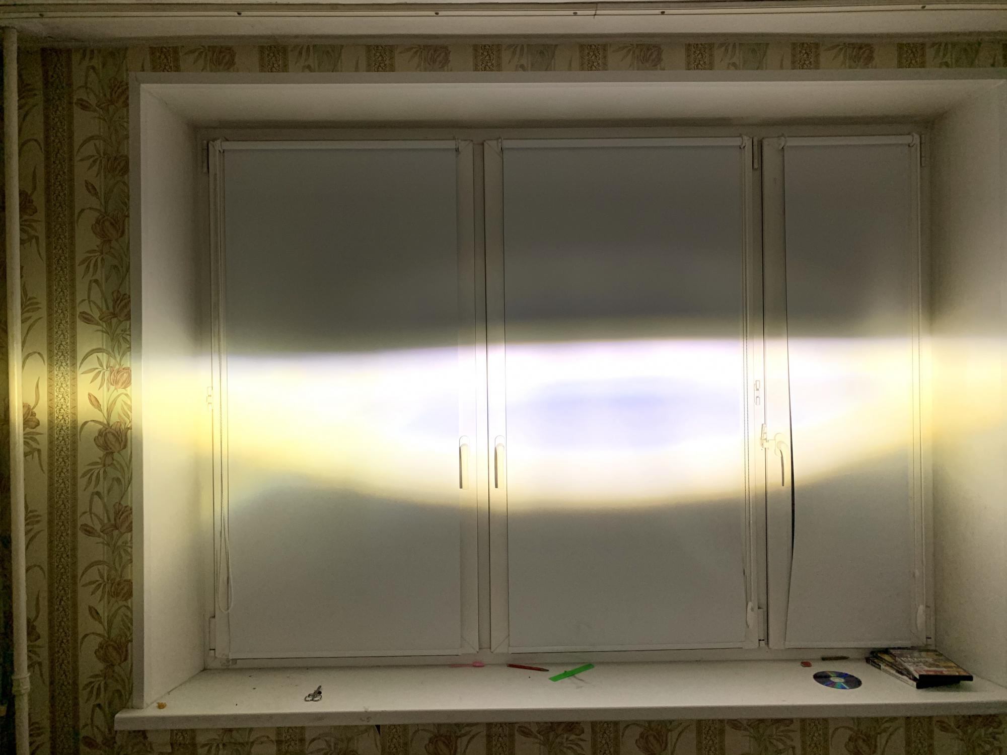

на фото видна разница, сток уже. шире светит если сдвинуть оптику вниз, диод прямо под выемкой линзы

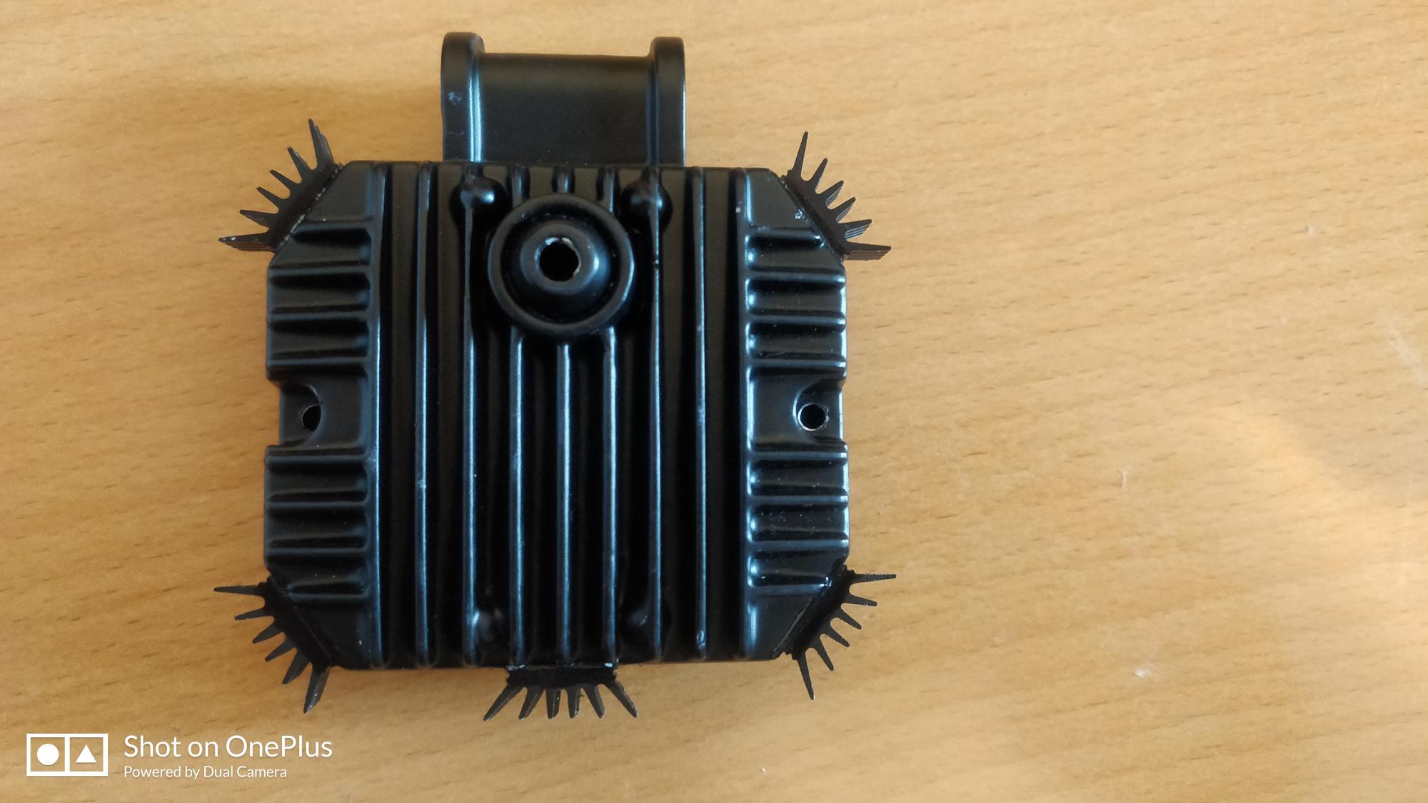

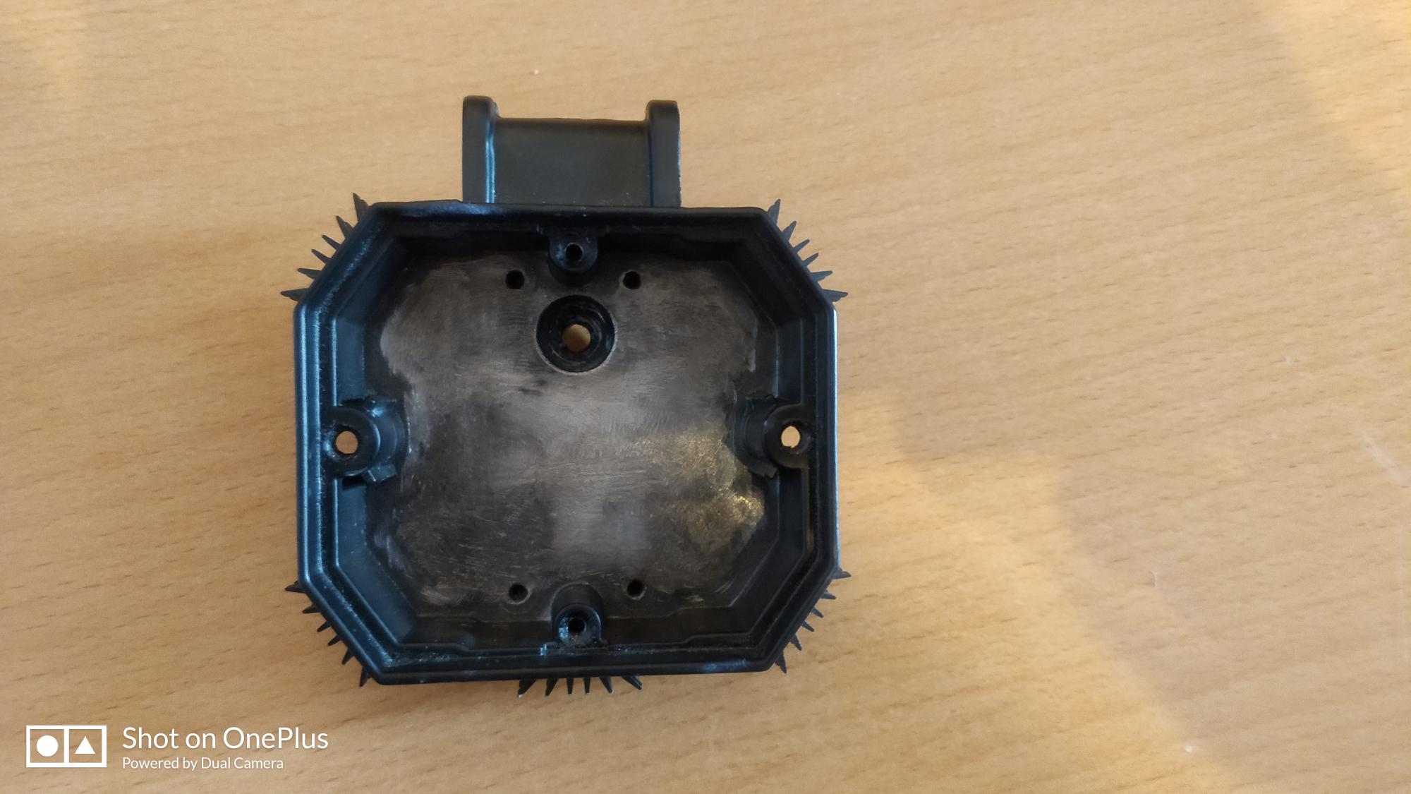

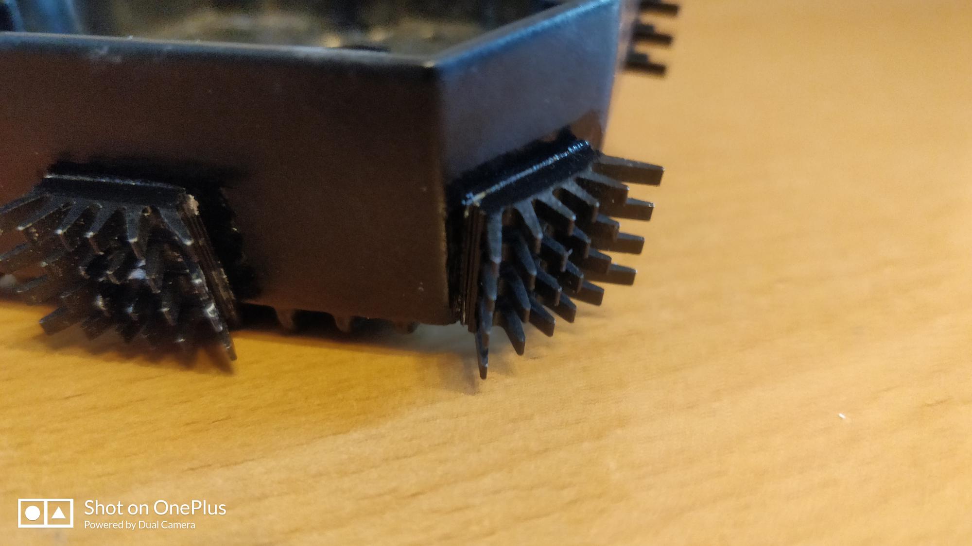

slavian.r
продолжаем доработку...
эффект от этого возможно и не такой большой, но на несколько градусов больше на ходу сдует.
с радиаторов и корпуса снять краску в местах контакта. клеил на поксипол с термопастой. эта жижа крепче обычного теплопроводного клея. так же снял опыл краски под платой.
XPT
Цитата: slavian.r от 01 Дек. 2019 в 08:46так же снял опыл краски под платой
Нанёс тонкий слой термопасты на плату, прикрутил к корпусу, снова снял - в некоторых местах на корпусе даже не осталось следов пасты. Плата плохо прижимается к корпусу. С помощью данной процедуры удалось улучшить контакт?
