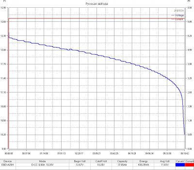

Ваша дискуссия про дешевые кальциевые аккумуляторы заинтересовала меня! Особенно упоминание СаСа аккумуляторов производства Кайнар. Недавно проводил КТЦ своему 12В 60Ач аккумулятору Exclusive производства Кайнар, куплен в апреле 2017 года. Используется не в автомобиле, а для разных целей. С самого начала сомневался в емкости указанной на этикетке, так как вес у него небольшой ( на этикетке указан вес не более 13,8 кг или 13,6 кг, точно не помню), а в одной банке (во всех банках :-)) электродный блок составлен из  5 плюсовых и 4 минусовых электрода!! Остальное свободное пространство в банке ограничено вертикальными пластиковыми ребрами с двух сторон, эти ребра держат пакет пластин. По "идее", минусовых должно быть на одну пластину больше, чем плюсовых. По хорошему, всего должно быть  11 пластин в одной банке, а всего в таком аккумуляторе должно быть 66 пластин, на самом же деле в моем аккумуляторе всего (9*6=54) 54 пластины! Что почти на 20 процентов меньше! В последнем КТЦ на 21W автолампу получил до касания 12В 20 Ач с небольшим, а до 11,5 ( на самом деле до 11,62В ) с выкачкой получил 33,7Ач.
https://electrotransport.ru/images/4/14evhg5.png
Помогите разобраться (оценить приблизительно), сколько на самом деле Ач заложил в него завод-производитель?
Приобретал сознательно, как самый дешевый аккумулятор.
Разрядные характеристики, считаю, у него неплохие.
https://electrotransport.ru/index.php?msg=1521502
https://electrotransport.ru/index.php?msg=1523403
После покупки КТЦ не проводил, глубоко/полностью не разряжал, проводил только заряды-дозаряды. Первые КТЦ провел в январе 2018 года, так как с момента покупки плюсовые пластины так и оставались серыми (как при покупке), после 3-х КТЦ плюсовые пластины превратились в черные. Прошу прощения за столь большой пост, но нужна помощь в оценке заводской емкости (не этикеточной), что бы оценить качество содержания и обслуживания этого аккумулятора. В апреле ему будет 2 года.

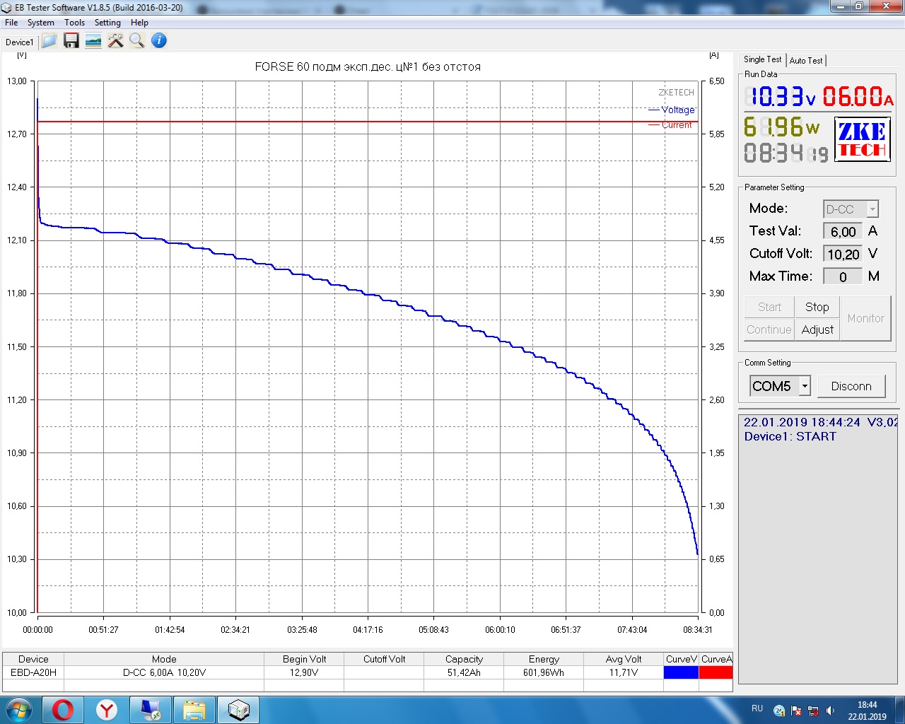

зарядите дайте отстояться и измерьте емкость. других, достоверных способов пока не придумали.
а приблизительно вы уже оценили.
вот график 10 часового режима разряда батареи в которой 4+/5- электродов
с учетом того что емкость ограничена именно минусовым электродом, а их в вашем случае на один меньше....

Цитата: Серик от 22 Янв. 2019 в 16:38С самого начала сомневался в емкости указанной на этикетке, так как вес у него небольшой ( на этикетке указан вес не более 13,8 кг или 13,6 кг, точно не помню)
Родной мой! Зелёный глазик есть?
Цитата: Серик от 22 Янв. 2019 в 16:38а в одной банке электродный блок составлен из  5 плюсовых и 4 минусовых электрода!!
Вам повезло. У меня 8 пластин всего. Но скорей вы неправильно посчитали.
Белых должно быть 5 и по краям, а тёмно-кирпичных 4. У меня одной белой не хватает...
Цитата: Серик от 22 Янв. 2019 в 16:38В последнем КТЦ на 21W автолампу получил до касания 12В 20 Ач с небольшим, а до 11,5 ( на самом деле до 11,62В ) с выкачкой получил 33,7Ач.
Не дай бог ниже 11,5! Кислота до решётки доберётся и каюк. Больше ниже 12 не разряжайте.
И да, у вас аккум 32Ач, поздравляю. Для лета вполне.
Цитата: Серик от 22 Янв. 2019 в 16:38всего должно быть  11 пластин в одной банке
17.

Благодарю за Внимание!
Жаль не могу сфотографировать (нет подобающей техники), но в моем аккумуляторе именно 5 шт. плюсовых и 4 шт. минусовых. По краям электродного блока у меня именно плюсовые электроды черного цвета (пока еще черного цвета, как сажа).
Покупал самый дешевый аккумулятор-даже без зеленого глазика, но плотность периодически доводил до 1,285 (после заряда 1,255, а после 2-недельного отстоя 1,285).
Цитироватьа приблизительно вы уже оценили
В целом, приблизительно, на 20 процентов меньше? КТЦ до 10,5В для определения емкости не рискну делать.
Благодарю за советы и комментарий.

Цитата: serggio от 22 Янв. 2019 в 18:18
Это из каких же гостов? Не увидел я в российских, да и европейских гостах такой проверки.
Кстати, что касается такой проверки, а вам Сорока одобрил уже разряд кальция до 10,5В для проверки по ГОСТ?
Иначе вы вступите в противоречие с самим собой :)
в действующем да и в старом есть понятие резервной емкости: 25А для легкой группы и 40А для тяжелой
http://docs.cntd.ru/document/gost-r-53165-2008 п3,3
правда какая тут связь с этим не знаю
Цитата: Атлант от 22 Янв. 2019 в 16:52
А как же! Только у меня есть балкон, -10-15гр, и перерыв в пытках на пару недель. Уж звиняйте.
И к вопросу про ГОСТ.
Официально ко всем читающим обращаюсь.
Если уж вы решили, что кальций восстановлен, и стартёр даже крутит, и разряд лампочкой даёт приемлимую ёмкость - это ничего не значит.
А значит гостовская Резервная Ёмкость.
ВСЕМ ПРОВЕРЯТЬ НА РЕЗЕРВ! 25А
как раз заканчивается разряд, страшилка  :-D все придется выкинуть наверное  :-D
