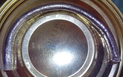

[user]Атлант[/user], я переправлял клемму на АКБ. Получилось и молотку еле поддается и при изгибе сразу ломается.На изломе зёрна.
GolD
Цитата: Сэм_N от 15 Фев. 2019 в 08:54.На изломе зёрна
Обычная структура литья. Невооруженным взглядом зернами кажутся и воздушные пузыри.
Атлант
Цитата: Сэм_N от 15 Фев. 2019 в 08:54Получилось и молотку еле поддается и при изгибе сразу ломается.На изломе зёрна.
Есть такая буква. У меня было, когда электрод водой охлаждал, не давал схватиться как следует. Изобразил изложницу из консервной крышки, всё вроде бы удалось, но остывает быстро, образуются эти зёрна. Надо бы в деревянную лить - там и тепло, и приставать не будет... Но лень.
А так электрод уже поместил в самую халявную плюсовую банку, пузырит двумя амперами, чернеет. Не знаю, что получится, но сам аккум напругу не теряет при этом во всяком случае...

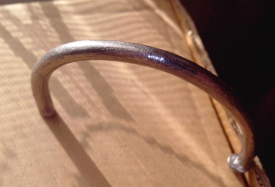

Итак. Вчерась 3 часа держал самодельный электрод в кислоте в качестве плюса, а к плюсовой клемме присоединил минус. Буквально сразу электрод закипел озоном, хотя везде написано про кислород. Хорошо, что ванна проветривается, а то такой озонатор получился... Вначале напряжение быстро снизилось до нуля, переполюсовалось(плюсовой электрод стал показывать плюс) и закрепилось на уровне 1В. Так и держалось в течение 2х часов. Потом я упустил момент подъёма и когда подошёл было уже 2,8В. А напруга аккума упала 12,7 до 10,8В. Так я докипятил до третьего часа. Потом стало наплевать, и я поставил на зарядку, как обычно. Банка повела себя как закороченная сначала, аккум пытался вернуться к 11В, но спустя какое-то непродолжительное время напруга поднялась до 16,8В в режиме кипятильника, и я поставил на качели 14-15,4В. Так до ночи и простояло. Ночью отстой, с утра НРЦ 12,8В.
Теперь буду издеваться над следующей банкой, для чего отлил свинцовую палочку в бумажном кокиле. Бумага замечательно сохраняет тепло, не давая расслаиваться свинцу.
Как видим, палочка гладкая, без трещин. Гнётся мягко, неоднократно, без расслаивания. Ну чистое олово! :-D

Цитата: Атлант от 16 Фев. 2019 в 12:37Ну чистое олово!
Пруток из чистого олова скрипит при изгибе.
На зуб - сильно скрипит. (если придавить зубами - скрип очень хорошо чувствуется)
При добавлении небольшого кол-ва свинца - скрип пропадает.

Цитата: Cyberpapa от 16 Фев. 2019 в 13:18Пруток из чистого олова скрипит при изгибе.
В моём прутке "олова" самого олова слава богу нет.
