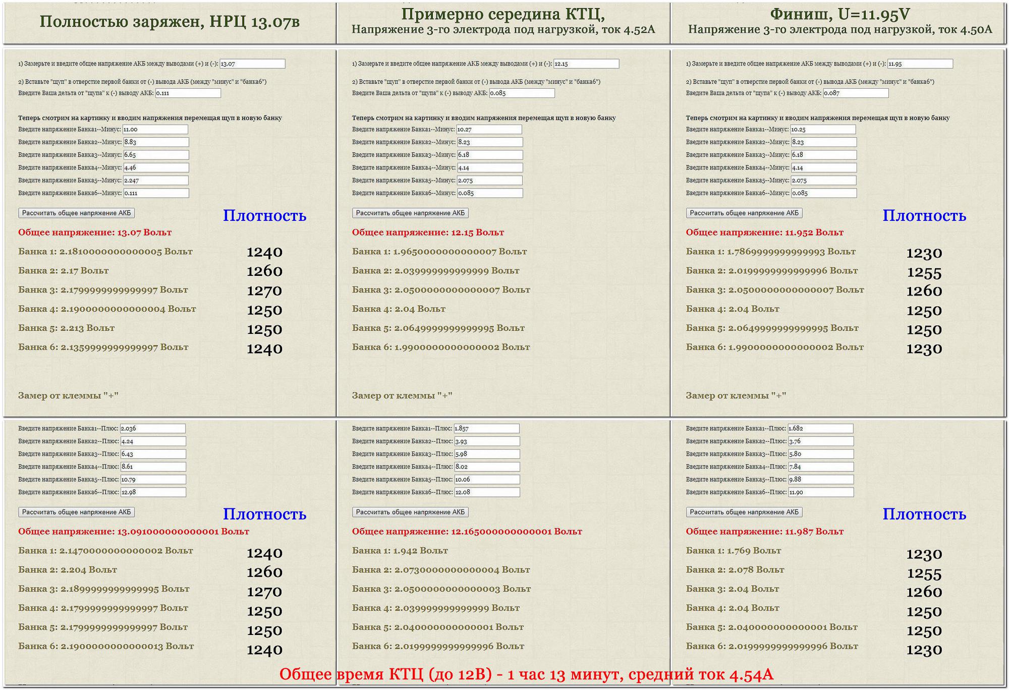

Всем привет! Немного помурыжил свою батарейку по вышеописанному сценарию, с учетом рекомендаций и создал так сказать "отправную" точку.
И вот итог:
Извините, что не табличкой, а картинкой, на компе мне было так проще и быстрее...  :ah: Если надо, то переделаю...
Поведение у этого аккума конечно странное, такое впечатление, что у него внутри не свинцовые решетки, а бамбуковые палки. :-D Плотность при КТЦ от полного заряда до 12 вольт упала на какие то копейки. По всем банкам более менее равномерно, но как то не так. Я думал значения побольше будут. После процедур надеялся, что станет немного ровнее, но по факту получилось наоборот. Плотность в некоторых банках упала. Если раньше только на краях были завалы, то теперь и в середине тоже есть (см. фото). Конечно плотность у кальция это дело такое, может просто отстоялся недостаточно (6 часов) перед замерами. Все остальное осталось можно считать без изменений. И по времени те же полтора часа и по напряжению все банки более менее ровные. Ну в смысле не кирдык вообще... ;-D С плюсовой банкой хуже всего, она даже визуально отличается, а писал об этом в самом начале, но не замкнута и не оборвана, просто изрядно потрепана. В процессе разряда делал 2 раза замеры методом 3-го электрода (Alex_Soroka, сенкс :hello:) под нагрузкой, явно дохлой банки (учитывая общее состояние) я так понимаю нет.  Для чистоты эксперимента разряжал все той же лампой 55W, средний ток 4.5 А, Среднее напряжение 12.19 V. Среднее потребление: 54,855W. Время КТЦ: 1 час 21 минута до напряжения 12.00 в. (Исходя из этого реальная остаточная ёмкость у него получается около 16-18Ач ?? :bw:).  Вот такие пироги... Работает как большой суперконденсатор, а не аккумулятор. /:-)
Даж не знаю, стоит ли его дальше мурыжить? Судя по всему у него просто наглухо запечатаны сульфатом все решетки (хотя внешне это не сильно то видно, может внутри?) и вряд ли я их легким "пошатыванием" раскрою уже...
Какие мысли будут у знатоков?

Vova_n
Цитата: boroda06560 от 24 Апр. 2019 в 00:09под нагрузкой, явно дохлой банки (учитывая общее состояние) я так понимаю нет
По вашим замерам у вас первая банка в полнейшем ауте (дохлая), по фото банка №2 и №4 имеют уже приличную деформацию + пластин.
Тем же методом третьего электрода из указанной мной ранее темы https://electrotransport.ru/index.php?msg=250320 пробуйте заряжать отдельно первую банку, если она поднимется далее будет иметь смысл продолжить с 6й и в общем с акб в целом.
2,4в 0,05С основной заряд до падения тока до 0,015С и 2,5в 0,05 на 1ч завершающий, обратите внимание на этом на изменение цвета и насыщенности раствора частицами активной массы, как мелкой дисперсии так и более крупными частицами.
Ну и  результаты в студию.

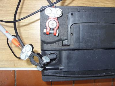

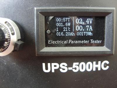

boroda06560
#4200
Запустил утром процесс... Из всего свинцового у меня оказалось только одно грузило, фиг знает откуда взявшееся, его и приспособил. Не стал портить и расклепывать в палочку, просто упер в перемычку и он под собственным весом и весом клеммы с проводом вполне прилично контачит, электролита почти не касается.
На ампер часы не обращайте внимания, забыл сбросить... :ah:
Ток в начале был 2.7А, сейчас, спустя почти 3 часа упал до 0,7А.. Вроде что то берет, не так уверенно как бы хотелось, но все же... Покачаю, подобиваю и вечером посмотрим, что получиться. :-)

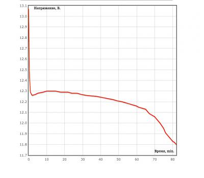

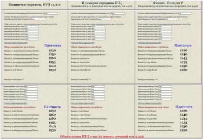

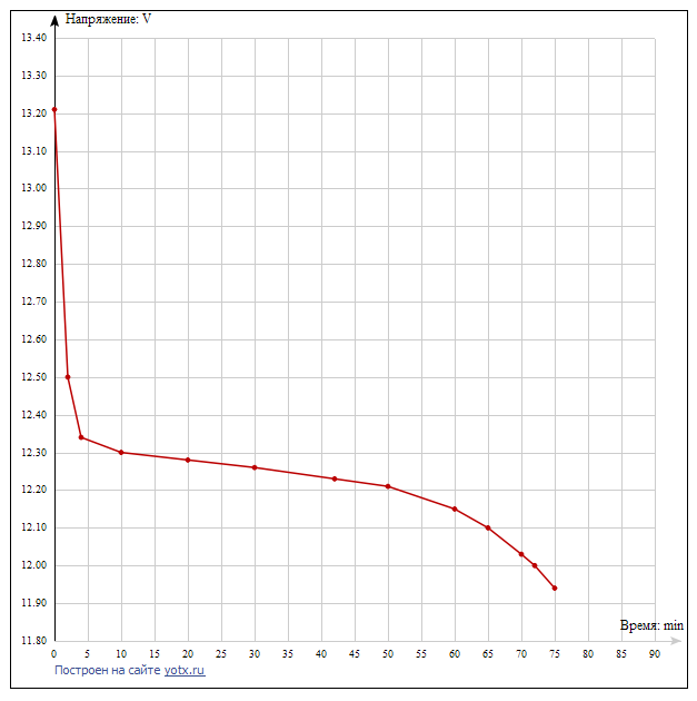

Вот, мои результаты по второму КТЦ после тренировок крайних банок и общей добивки:
Сравнительная кривая разряда:
Из-за более грубых измерений в первый раз и разного времени отстаивания аккумулятора перед КТЦ есть некоторая разница в графиках, но в целом картина по сути одна и таже...
Для наглядности выполнил в том же стиле, с соблюдением условий эксперимента. Разница по времени 2 минуты (в плюс). На первом графике ошибся, написал 1 час 25 минут, но если рассматривать до точки 12,00 вольт, то на самом деле там 1 час 11 минут, на графике кривой разряда это видно. Во втором случае это 1 час 13 минут, что наверное можно считать на уровне погрешности. Плотность ушла вразнобой еще до первого КТЦ, как только долил и попытался дозарядить его, а после второй тренировки перекос стал еще больше. Но плотность в данном случае наверное дело условное... В 4-ой и 5-ой банке она вообще никак не меняется на протяжении всего цикла, да и в остальных на сущие копейки. Отстаивал во второй раз часа на 4 дольше, наверное потому НРЦ стало несколько ниже. Ну и кривая разряда тут уже поточнее, снимал данные почти каждую минут-две, по малейшему изменению. Интересный провал по напряжению был замечен в начале разряда, я уж подумал, что ожила банка, ну или хотя бы будут какие то изменения, но зря надеялся. Уже через полчаса стало понятно, что итог будет тот же самый, процесс повторялся как под копирку.
Вот, как то так... Больше ничего не спрашиваю, для меня вывод и без сторонней помощи уже понятен, но если я что то не узрел и рано сложил лапки, готов продолжить. Дельный совет готов испробовать (главное что бы не навредить, хотя... куда еще больше то? ;-D) ну и заранее благодарствую за соучастие ! :exactly:
