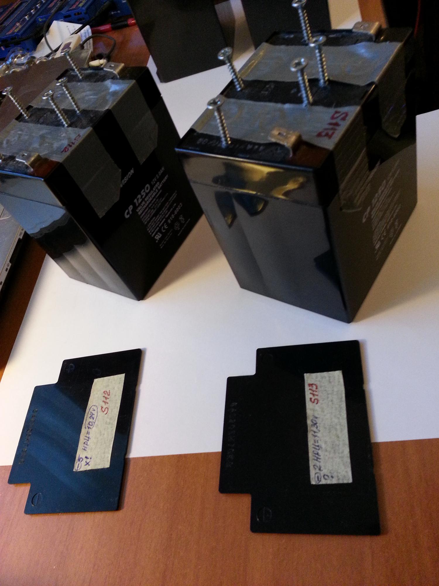

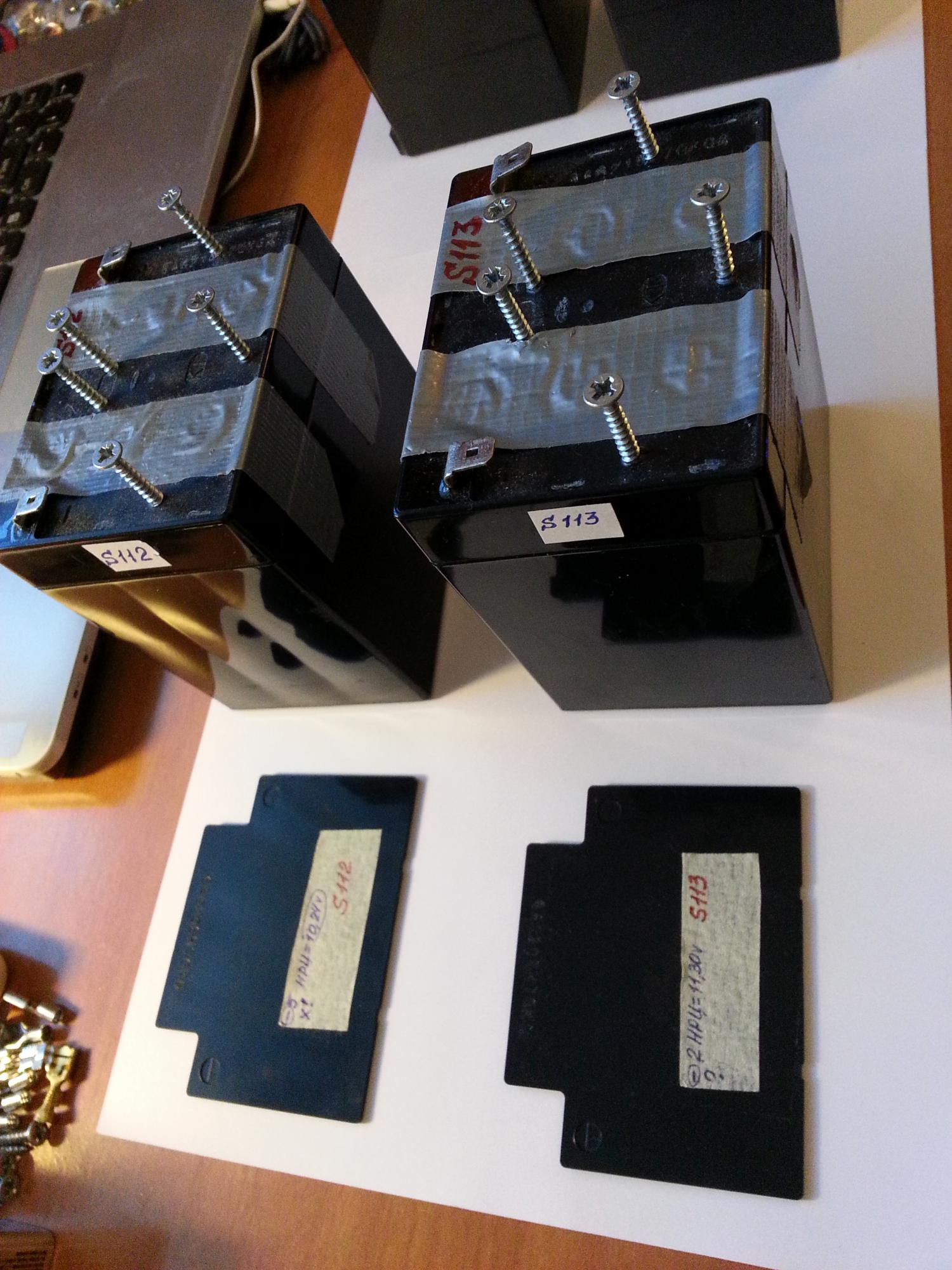

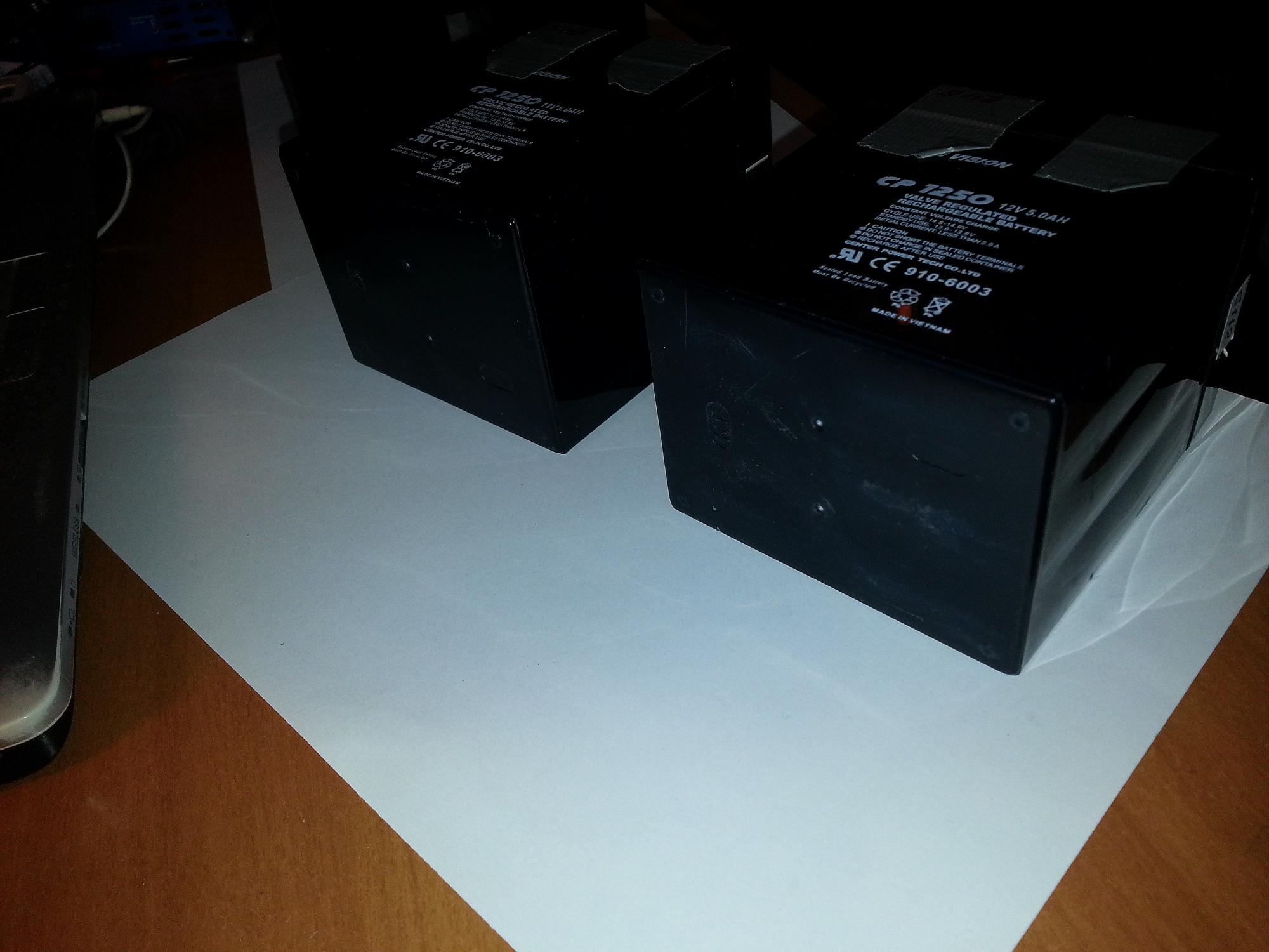

Здесь тоже от перезаряда?
И именно поэтому они (2011г.в.) восстановили емкость выше номинала после дозаряда малым током в 2019 году?

Перезаряд так волшебно влияет на пластины, что они становятся по емкости разряда лучше новых?
Где это чудо (распиленное лично вами!) можно увидеть?
