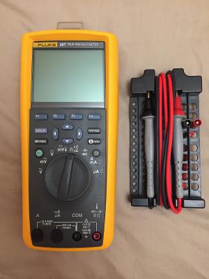

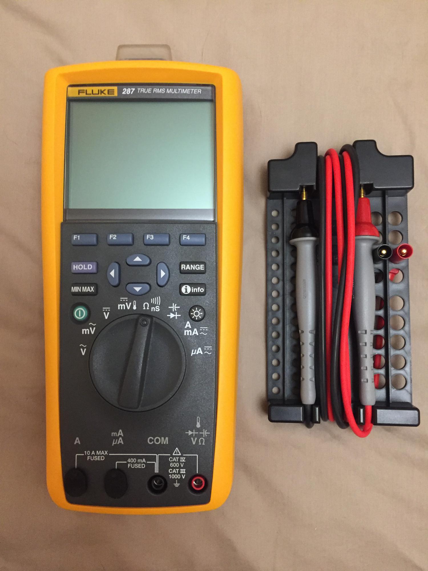

вот вам мой мультиметр и щупы к нему.
Щупы Probemaster, делают только в США. Найдете что нибудь лучше - дайте пожалуйста знать!

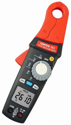

При токах меньше 3 ампер пользуемся такими, очень хорошо смотреть утечки , и зев у них  не то что у АРРА , а почти как у СР65..   А Fluke 319  только для больших токов используем.  Насчет предмета радио и электро измерений  у меня знания еще  советской  технической авиационной школы, и в техникуме и в институте.
.  И как я мог на 319 клещах получить значение 3378 ма ?
