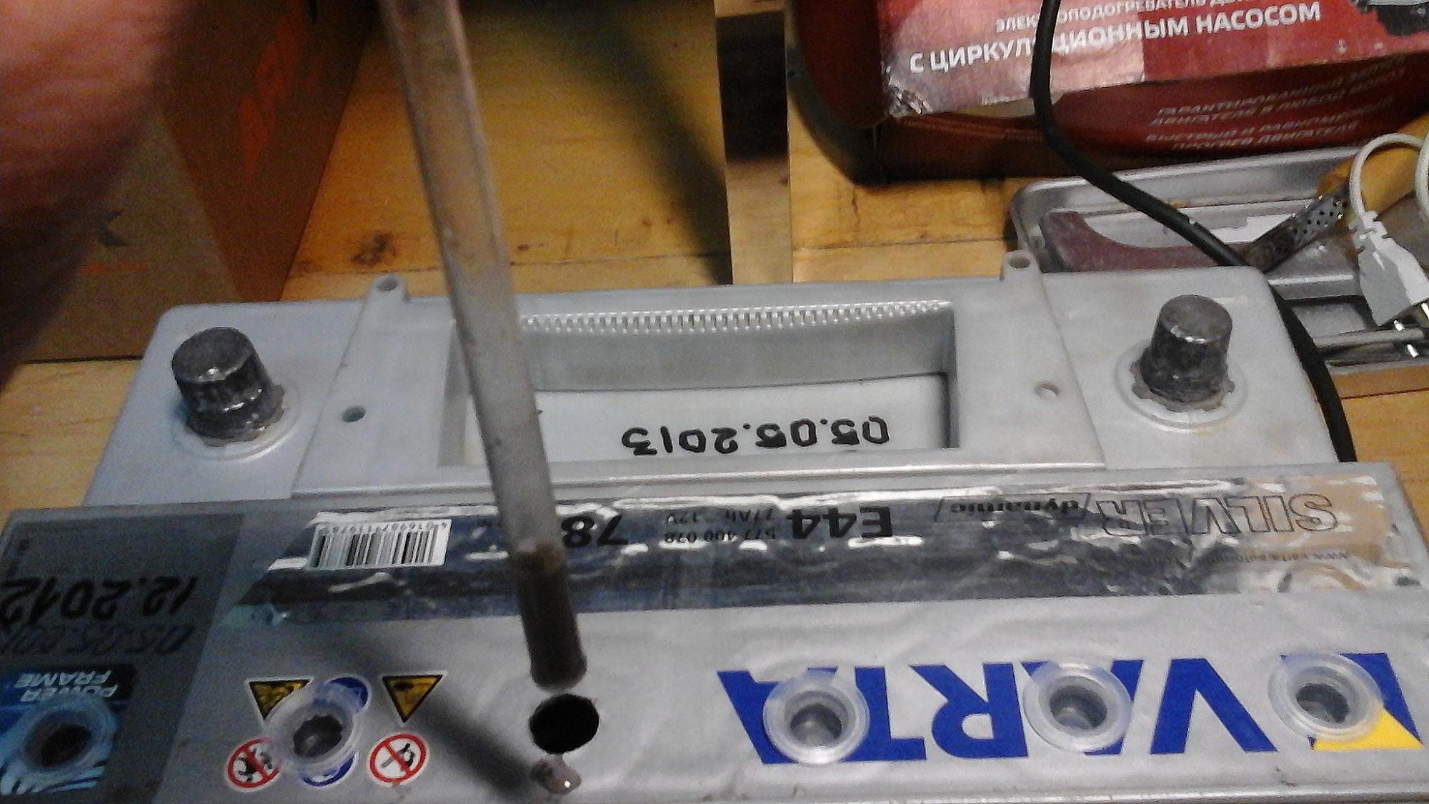

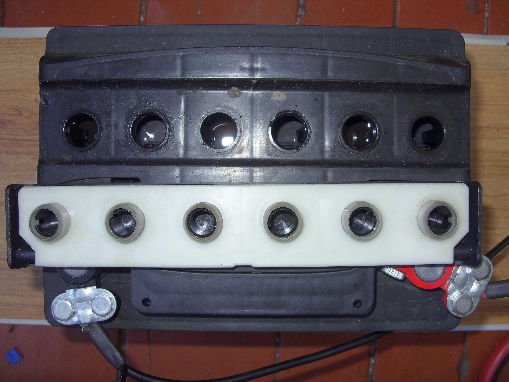

Vova_n, спасибо! То, что надо было делать диагностику это понятно... Только как ее сделаешь, если ни к чему не подобраться? По кривой разряда? Сомневаюсь, что бы мне это что то конкретное дало.. Да и наблюдал я за ним, как он разряжался. Поведение классическое для старой батарейки: От "свеже заряженных" 13.2 быстрый провал до 12.4 и медленное сползание к 11,8 в течении 1,5 часа... ну и естественно с небольшим увеличением крутизны в конце. Что мне это даст, кроме понимания того, что первая цифра "4" в штампе на крышке скорей всего означает 2014 год и батарейка где то 5 лет :-D... Примерно такое же поведение будет и у  нового аккума с одной дохлой банкой или просто у старого , с равномерным износом. Или есть другие способы? :ah: (не считая умных диагностических приборов, которых у меня нет).  Можно подробнее об точной диагностике запечатанных АКБ ?
На самом деле в моем случае все оказалось немного проще... Вчера по-тёмному что то я побоялся приложить усилие, да и при плохом освещении показалось, что крышка на месте пробок приклеена наглухо. А сегодня утром, по-светлому нашел щели, сунул туда нож,  отвертку, провернул и вуаля!!!  :laugh: B-)
монопробка hexagon :)

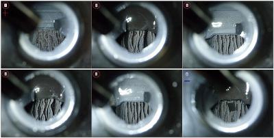

Пробочки снялись одним блоком... Короче говоря ситуация следующая: После разряда до 11.8 имеем плотность по 1205 на краях и ровно по 1230 в средних 2,3,4,5 банках, даже уровень оказался в номе... Электролит прозрачный, киш-миш не плавает,
но состояние пластин конечно печальное :(...
И на сепараторах какая то срань... O_O
Сделал замеры по банкам. Замыканий нет, напряжение на ХХ у всех примерно одинаковое по 2.05в. + - 0.2 в., да и то это скорее погрешность из-за щупов из припоя... ну нет у меня свинцовых палочек... :pardon: что нашел, тем и померял.
Хуже всех выглядит первая от плюса, минусовая вроде еще ничего... Низкая плотность на краях после только что окончившегося процесса разряда я так понимаю это тоже еще не показатель того, что эти банки дохлые, скорей всего результат недавних химических процессов. Но с сульфатацией и отслоением намазок визуальный факт на лицо. Как я уже писал: - я в этом деле не спец аж ни разу, но понимаю, что батарейка подуставшая.  Чуть оживить охота, но если от тренировок будет только хуже, предпочту оставить как есть. Стартером я крутить ей не собираюсь, для работы в принципе хватит того что есть, думаю кратковременно токи 30-40А для нее не будут проблемой... Или все таки попробовать сбить хоть часть сульфатов? /:-)
по фото - мало сказано "печальное".
У вас на "пакеты"(верх пакетов) выносы губчатого свинца видны, а не "сульфатация".
кипятился видимо нещадно этот АКБ...
и пакеты (верх пластин) мне кажется или таки искривлены-покороблены?
Пробуйте заряжать от импульсного ЗУ или "моргалки" (соберите сами или купите готовое), током 1-2Ампера,
разряжать до 10.8 не надо! максимум до 12.0в.
и смотреть что получается побаночно.
Это печально... Я так понимаю обратно его уже никак, процесс необратим? :bw:

Alex_Soroka
вот это (выше) говорит о двух вещах (И-ИЛИ):
1) разбаланс банок БЕЗ КЗ , причем сильный разбаланс.
Как проверить: метод третьего электрода. описан у меня тут : http://adopt-zu.soroka.org.ua/metod3el.html
2) есть КЗ или "мягкое КЗ" в одной из банок.
Как проверить: после заряда методом третьего электрода контролировать банки - там где напряжение упадет быстрее и ниже всего - это и есть "кандидат".

Цитата: boroda06560 от 22 Апр. 2019 в 10:09Пробочки снялись одним блоком... Короче говоря ситуация следующая:
Судя по фото состояние пластин - пора в утиль, по прямому назначению уже не потянет, если только мелкую нагрузку в гараже если плотность вытянете хотя бы до 1,265
