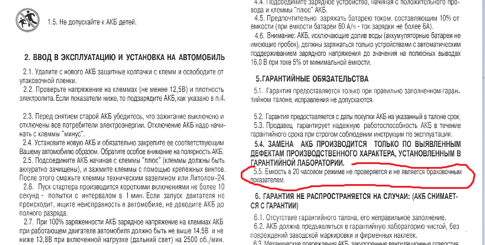

Ещё красным обвёл  на гарантию никак не влияет  разряд 20 часов по ГОСТ , так что по ёмкости продавец сразу перестраховывается .

kuznechov119m
Цитата: xeus от 15 Янв. 2020 в 03:21
[user]kuznechov119m[/user], да там пункт про повреждение наклеек. Это 100% отказ :)
Наклейки за два года сохранить вполне реально , а вот если на новом акб проверите ёмкость  и она за 20 часов разряда сильно будет от заводской отличаться ( естественно в меньшую сторону) к гарантийному обмену уже не подходит.
Это я к тому что крупные специализированные магазины уже знают  как большинство новых акб с завода выпускают. Во всём сейчас погоня за прибылью минуя ориентир на качество.
Получается на показания ёмкости уже и внимание нет смысла обращать на новых акб , правильная эксплуатация и работоспособная электрика авто.

СтэпАн
Цитата: kuznechov119m от 14 Янв. 2020 в 23:40... красным обвёл  на гарантию никак не влияет  разряд 20 часов по ГОСТ , так что по ёмкости продавец сразу перестраховывается
в данном случае перестраховался производитель батареи...заодно он и продавца освободил от лишних хлопот...оба ведь работают на свой карман...
