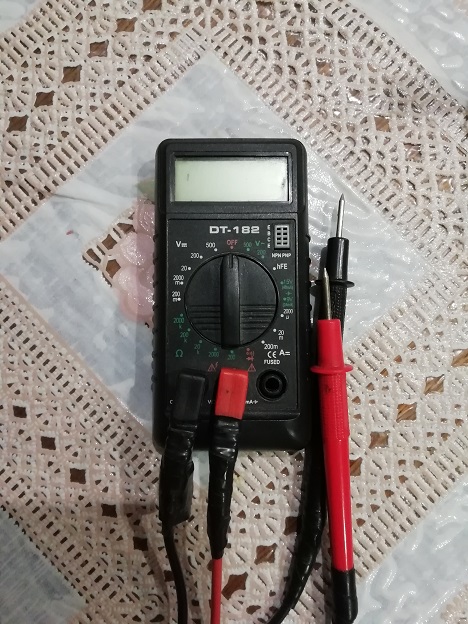

Цитата: ...Михалыч! от 20 Дек. 2020 в 17:40тестором замерить ток не удается...
А что за тестер? Фото киньте.
...Михалыч!
Цитата: bravias от 20 Дек. 2020 в 18:12
Может быть AVS energy ВТ 6024 (он же Ермак АТЗ-15Р)?
ну очень на него похожее...
Добавлено 20 Дек. 2020 в 18:37
bravias
[user]...Михалыч![/user],
так этот DT182 будет слабоват для измерения тока. Вы ему спалили пред. У него предел 200 ма...

Цитата: ...Михалыч! от 20 Дек. 2020 в 19:56ещё показывает пока напряжение...
Предохранитель стоит только на измерении тока. Это обозначено на соответствующем разъеме подключения (Fused). Вольтметр будет работать, у него другие цепи.
Если вы уверены, что ток снизился до 200-300 ма, то надо было подключить мультиметр, зашунтировать его и когда ток устаканился - снять шунт (провод). Тогда прибор покажет ток. Иначе опять сгорит предохранитель.

Цитата: bravias от 20 Дек. 2020 в 20:04Предохранитель стоит только на измерении тока. Это обозначено на соответствующем разъеме подключения (Fused). Вольтметр будет работать, у него другие цепи.
:wow: Именно!
[user]...Михалыч![/user], с приборами надо на Вы! На нём же написано прям, 200мА!!!. Нельзя им токи стартерных АКБ мерить. Вообще, можно забыть про функцию измерения тока на этом приборе, вряд ли вы где им воспользуетесь в быту.
