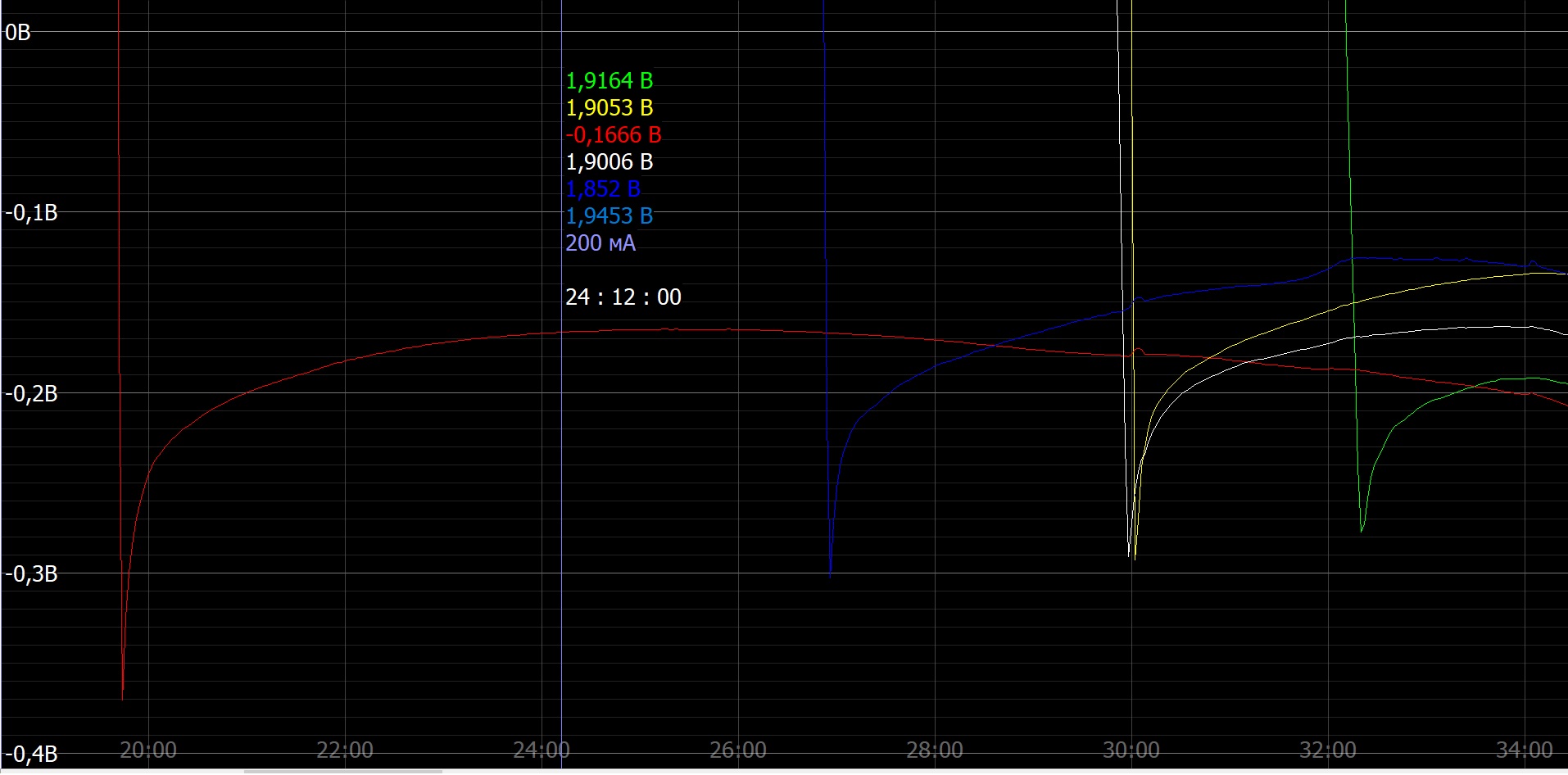

Я вот лично смотря на графики в посту https://electrotransport.ru/index.php?msg=2138209 вижу на обоих уход отрицательного электрода в реверс.
На первом на отметке 9.23, на втором в первой половине между отметками 14 и 15ть.

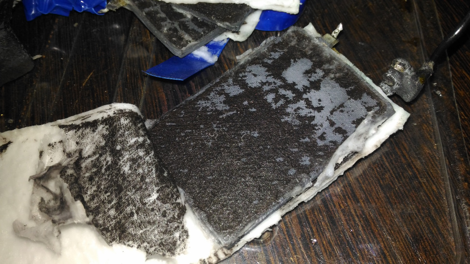

Всё это на фоне как будто бы понимания сложности и неоднородности электродов с оглядкой на тему и стратификации (с различными локальными зонами по напряжению) и с оглядкой на тему переполюсовки которая наглядно показывала, что электрод не монолитен и там могут быть различные вариации.
Кстати это уже не положительный электрод, хотя визуально преобладает оксид свинца, но преобладающий потенциал уже отрицательный.

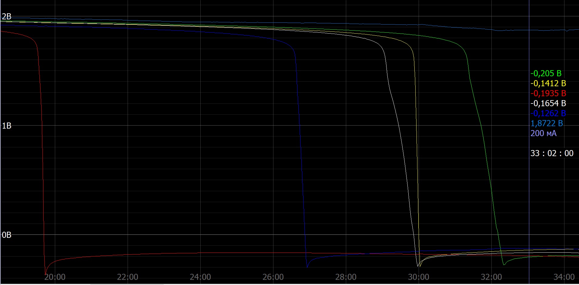

[user]Vova_n[/user], Вы не учитываете нюансы измерения потенциалов с помощью электрода сравнения. При поляризации электродов получаемые напряжения называют потенциалами, на самом деле это потенциал вместе с перенапряжением. При глубочайшем разряде пластина сильно пассивируется сульфатами, которые плохо проводят ток и как бы защищают электрод от сдвига потенциала. За счет пассивации сульфатами и снижения проводимости электролита - внутренне сопротивление отрицательного электрода увеличивается приблизительно на два порядка. Т.е. у заряженного блока отрицательных пластин сопротивление было ~ 2 мОм, при разряде элемента до 0 В сопротивление увеличилось ~ до 200 мОм. За счет увеличения сего сопротивления увеличилось перенапряжение, а реальный потенциал электрода слабо изменился. В предыдущих сообщениях писал, что Rвн разноименных электродов достигает максимума в разные моменты времени. Сопротивление отрицательного электрода изменяется стремительно, положительного - значительно медленнее и обычно достигает своего максимума значительно позже отрицательного.
Посему на графике потенциал отрицательного электрода как бы подтянулся к потенциалу положительного.
Если подать ток в обратном направлении и он будет больше тока который может отдавать элемент - напряжение на элементе станет ниже нуля, потенциал отрицательного электрода станет положительнее потенциала положительного электрода, сопротивление еще немножечко увеличится, далее начнется преобразование сульфатов, пассивация начнет уменьшаться, проводимость электролита возрастать, сопротивление начнет снижаться... Т.е - начнется переполюсовка.
Шкала времени  - часы : минуты
На всех моих графиках первая цифра на шкале времени показывает часы.
Если через двоеточие присутствует вторая цифра -  это минуты.
Если через двоеточие присутствует третья цифра -  это секунды.
На графике напряжение на 5-и элементах одной батареи. Четко видны провалы напряжения, в сих точках сопротивление отрицательных электродов достигает максимума, далее начинает снижаться, сопротивление положительных электродов продолжает увеличиваться.
