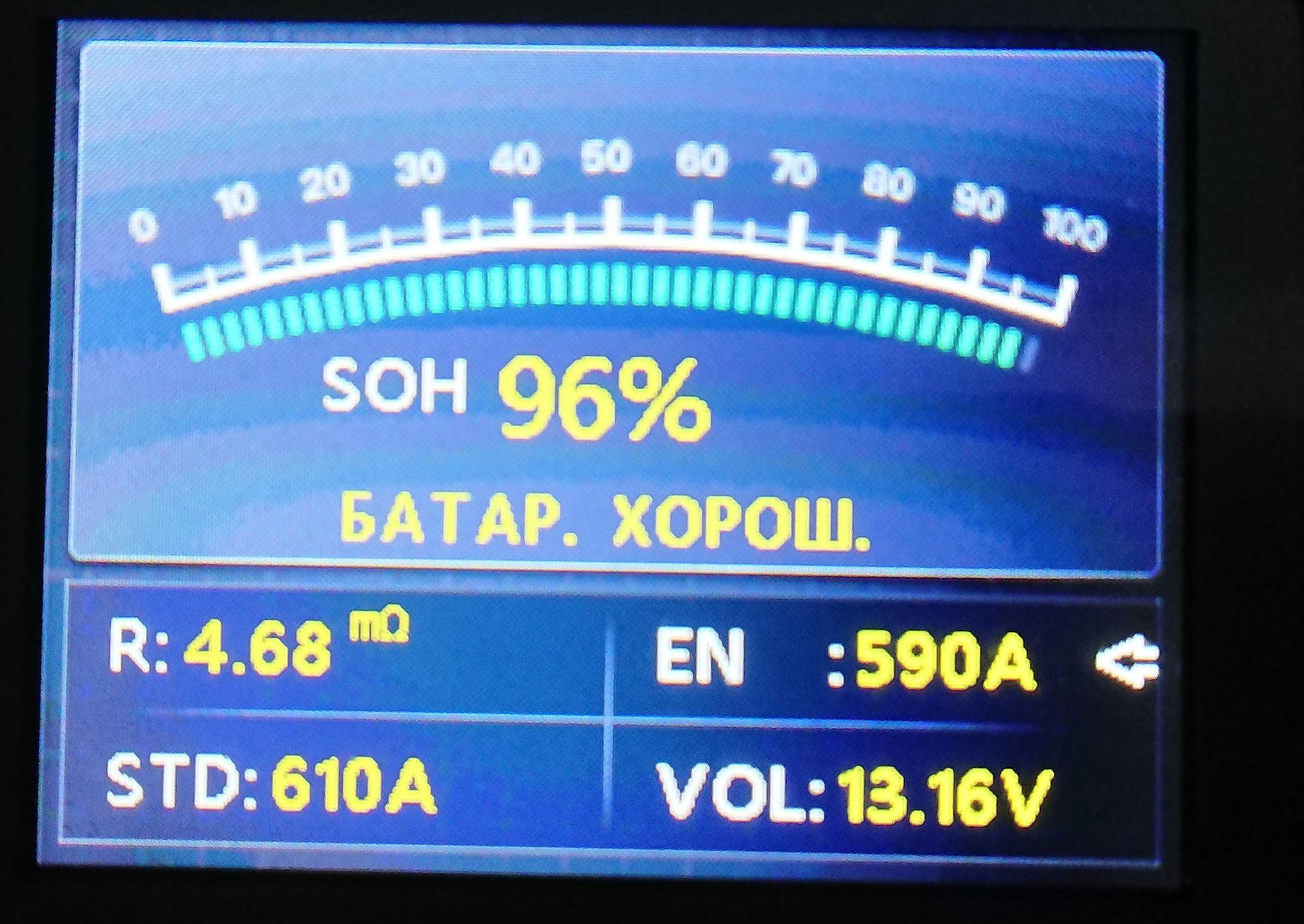

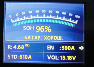

Пациент Bosch S5 006 610A (EN).
Приобретался в 2017 году, три зимы без обслуживания на машине "выходного дня" т.е. поездки 50-100км один-два раза в неделю. Бывают пробеги
400-500 км в день, но это скорее исключение .
Собственно о КТЦ:
1. Разряд током 2,7 А до 12,0 Вольт (отдано 21,5 Ач).
2. Заряд ассиметричный до 14,4 В
    5 сек +6,7 А .  60 процентов от 5 сек -1,2 А.
Остановлен вручную при падении тока заряда до 2,4 А
3. Заряд ассиметричный до 14,4 В
    5 сек +3,2 А . 60 процентов от 5 сек -0,3 А.
    Окончание заряда по падению тока до 0,5 А.
-Пробовал разные варианты заряда (дозаряда) в том числе до 16,2 В с последующим отстоем до двух суток - всегда результат был хуже.
Оценивал "показометром" Konnwei KW650.

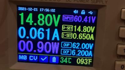

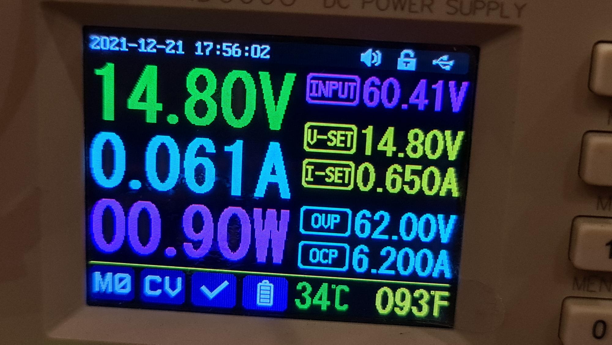

silandser
Цитата: ZAHAB от 21 Дек. 2021 в 17:41всегда результат был хуже.
Попробуйте АКБ отБранимирить
silandser
Цитата: ZAHAB от 21 Дек. 2021 в 17:41Остановлен вручную при падении тока заряда до 2,4 А
Цитата: ZAHAB от 21 Дек. 2021 в 17:41Окончание заряда по падению тока до 0,5 А.
Нужно дождаться еще более низких токов. Ниже фото годовалой АКБ (65Ач), которая Бранимирится. Обратите внимание на токи

Цитата: ZAHAB от 21 Дек. 2021 в 17:41Оценивал "показометром" Konnwei KW650.
Это после отстоя 2 суток? какая длительность отстоя? ---> если отстой 2 и более суток, то по величине НРЦ и Rвн очень похоже на сильное расслоение электролита (и последствия этого)...
Что с уровнем по банкам?
(кажется, корпус у этой АКБ из белого пластика и просвечивается мощным LED-фонариком ----> легко увидеть уровень побаночно) --->
без долива дистиллятом до уровня реборд на бок. стенке и выравнивания банок (крайние обычно имеют большую потерю влаги, повышенную плотность и/или сильную сульфатацию низа пластин  - все напрасно и это лишь временные параметры).
Цитата: ZAHAB от 21 Дек. 2021 в 17:41Пробовал разные варианты заряда (дозаряда) в том числе до 16,2 В с последующим отстоем до двух суток - всегда результат был хуже.
вот об этом стоило бы поподробнее написать, как именно и что пробовали.
Ухудшение параметров по тестеру часто связано с более полным дозарядом АКБ и более качественным выравниванием банок (с одновременной десульфатацией)...

silandser
[user]ZAHAB[/user], попробуйте Бранимирить. Тему с методикой подсказать или знаете её?
ZAHAB
Цитата: silandser от 21 Дек. 2021 в 18:02Нужно дождаться еще более низких токов
Мне важно было чтобы процесс завершился автоматически (очень надо было уехать).
820-й не позволяет поставить ток окончания заряда ниже 0,5 А.
silandser
Цитата: ZAHAB от 21 Дек. 2021 в 18:20820-й не позволяет поставить ток окончания заряда ниже 0,5 А.
Ну это проблему можно легко хакнуть, подключив последовательно лампу в цепь.

Цитата: Branimir от 21 Дек. 2021 в 18:02Это после отстоя 2 суток? какая длительность отстоя?
Это спустя девять часов после окончания заряда.
Для 4-хлетней батареи как мне кажется результат неплохой.
Неоднократно читал что KW650 не умеет показывать COH выше 98 процентов.
Есть ли смысл рубиться дальше?
Сниму показания через 24 и 48 часов. Отпишусь.

Никаких шуток. ЗУ не вырубиться никогда, если ток в цепи не будет падать ниже 0.5А. Лампой (21W) обеспечите ток потребления около 1.4А. Этот ток скомпенсируйте в ЗУ.  То есть поставьте требуемый ток заряда акб плюс 1.4А. ЗУ будет будет питать и лампу, и акб. Когда на ЗУ увидите ток заряда равный току потребления лампы, значит АКБ берет 0А. Таким нехитрым способом можно Бранимирить АКБ до минимальных токов, которые сможет взять АКБ. Дерзайте.
