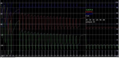

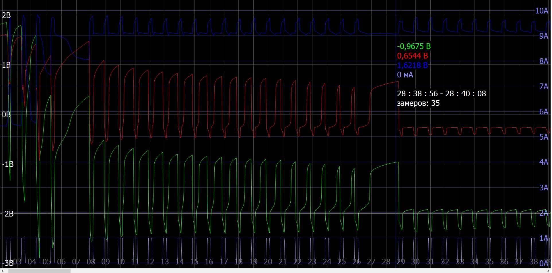

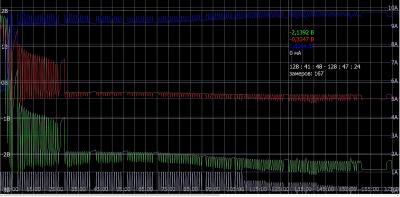

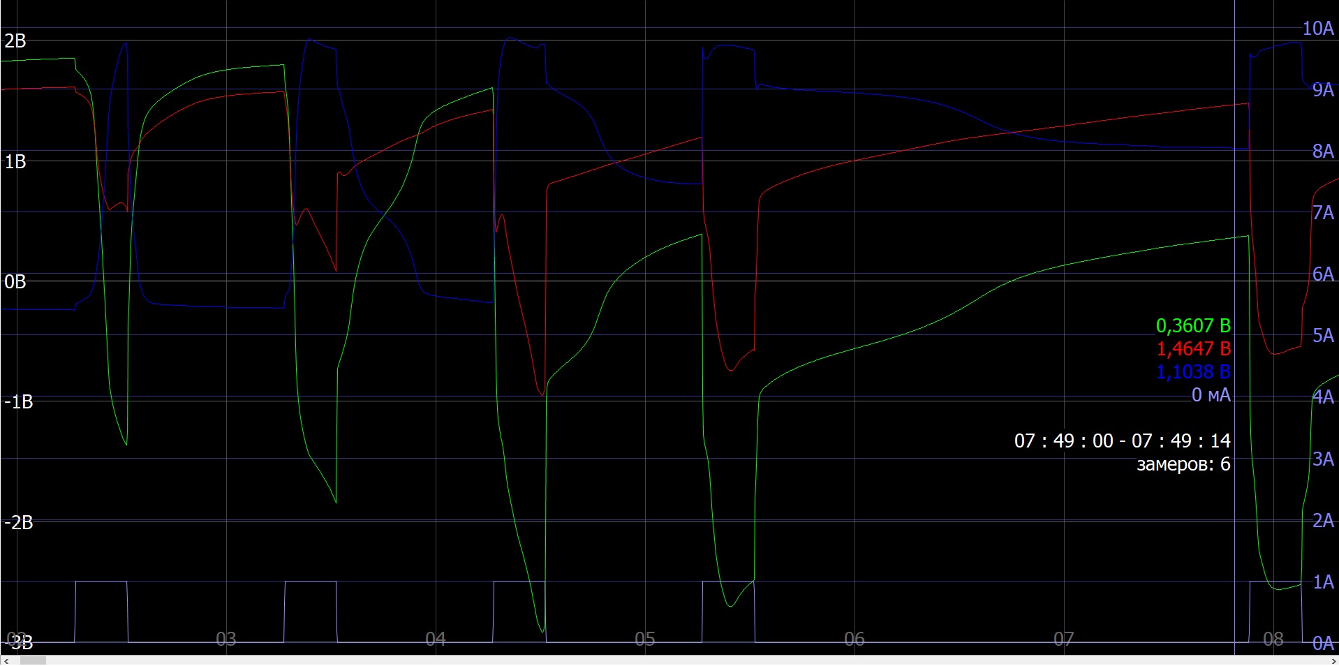

Если не понятно - без измерения провалов напряжения на элементах невозможно дать правильный ответ.
Если во время, даже короткого импульса, напряжение на элементе меняет полярность  ( от -0,1 -0,4 В) - возможна переполюсовка части АМ. Чем больше таковых импульсов - тем больше АМ переполюсуется.  Скорость переполюсовки и кол-во переполюсованной АМ зависит от заряда сообщаемого батарее, т.е. от длительности импульса, его тока и количества импульсов.
Банка после разряда до 1,75 В (возможно до 1,5 В. Склероз).  Кидаю импульсы длительностью 15 мин,  ток 1 А , т.е. - в течении подачи импульса элемент получает 0,25 Ач. Пауза между импульсами 45 мин. В конце концов вся АМ переполюсовалась.
Зеленый - напряжение на элементе
Красный - потенциал положительных пластин.
Синий - потенциал отрицательных пластин
Бело-фиолетовый - ток.

ЦитироватьЯ вот лично смотря на графики в посту https://electrotransport.ru/index.php?msg=2138209 вижу на обоих уход отрицательного электрода в реверс.
На первом на отметке 9.23, на втором в первой половине между отметками 14 и 15ть.
именно так и есть. УХОД ЭЛЕКТРОДА В РЕВЕРС.

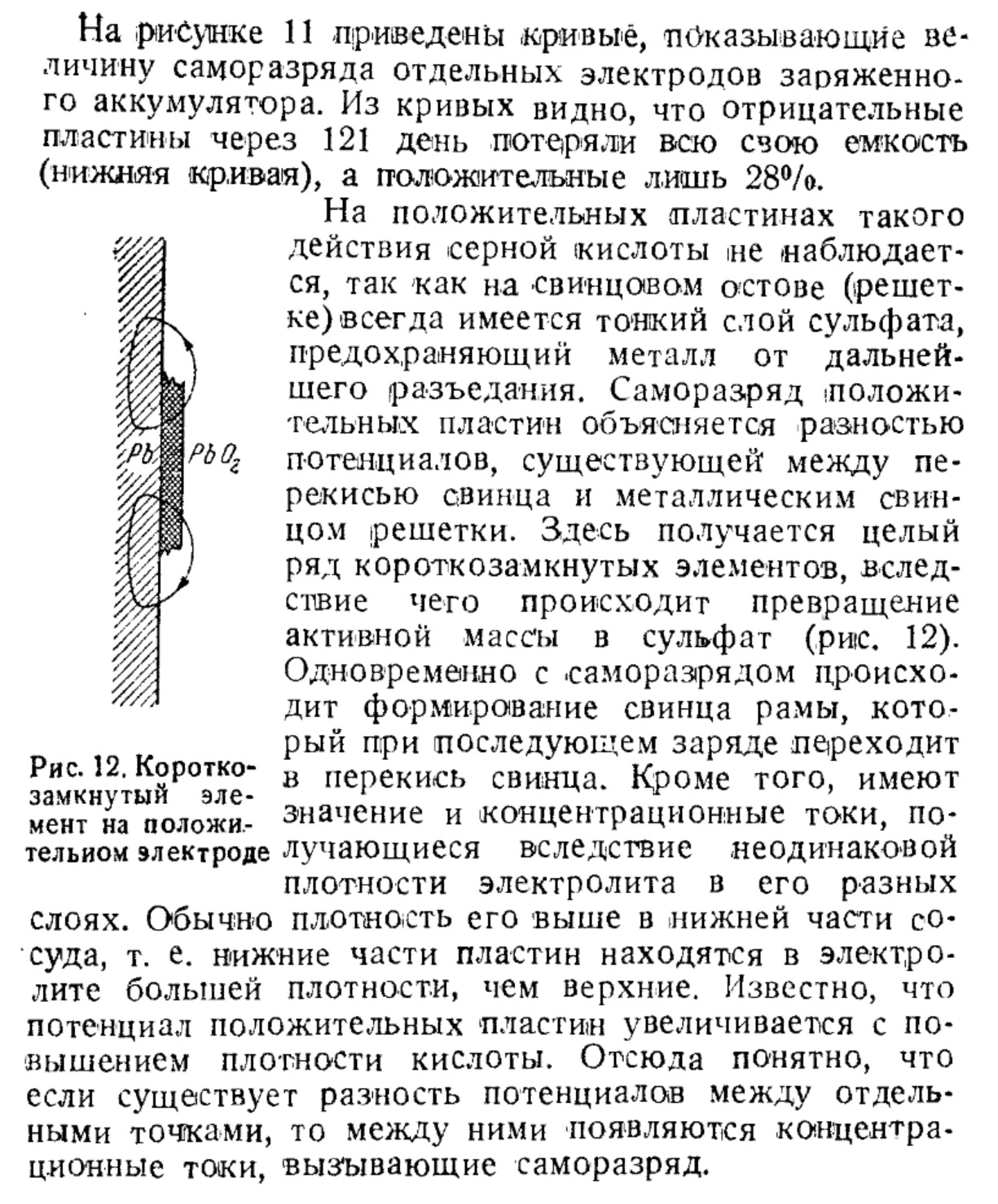

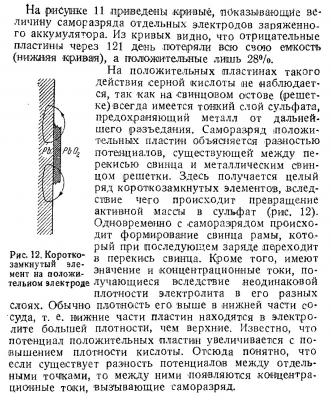

про неоднородность и "очаговость" писано еще с 1937 года, даже вот такие картинки приводит литература:
ЦитироватьКстати это уже не положительный электрод, хотя визуально преобладает оксид свинца, но преобладающий потенциал уже отрицательный.
да, это так.
[user]Alex_Soroka[/user], не следует тянуть на форум всё блестящие картинки, совершенно не имеющие отношения к обсуждаемой теме.  Не являюсь адептом созданной вами секты, посему сразу замечаю такие вбросы.
Где Вы увидели "очаговость" на опубликованном скриншоте ?
В цитате рассказан механизм саморазряда положительных пластин предложенный (если не изменяет память) Вайнелом. Короткозамкнутые  элементы располагаются по всей поверхности решеток положительных пластин, т.к. свинец по всей поверхности соединяется с диоксидом, посему он термодинамически нестабилен.  Попробуйте курнуть литературу о коррозионном слое, тогда поймете о чем говорится в опубликованной вами цитате.
