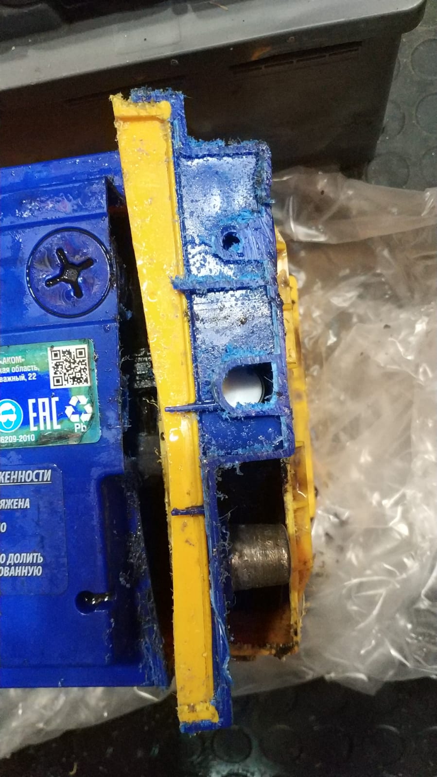

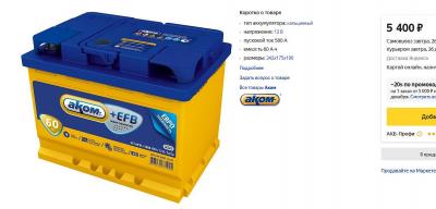

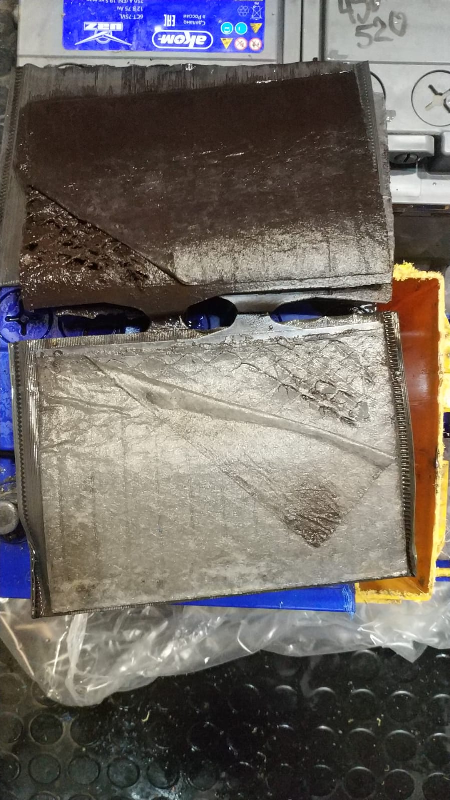

Цитата: Alex_Soroka от 22 Дек. 2021 в 10:56Говно ваш Аком, как и его сказка про то что он EFB+
Внутри - обычный кальциевый наливной АКБ.
А вы глотку тут дерете потому что вам и "аккумуляторшщику Виктору" заплОчено за их рекламу везде где только можно.
Вот фото распила - покажите где там "как у АГМ вставки между пластинами"
Ну хоть одно отличие от ОБЫЧНЫХ СЕРИЙНЫХ АКБ наливного типа ?
сказочник вы, и врун в добавок.
как и вся ваша "группа лайкателей".
Вот кто врун то))) СОРОКА.
Веселые картинки откуда берете? От таких же интернетных знатоков-врунов?
Не далее как пару месяцев назад пилил Аком ЕФБ+, но который еще был без панчинга.
Вот этот:
Самый что ни на есть ефб - промокашки как и положено на обеих пластинах.
А это что не думали, что пилил другой)))
А АГМ ВСТАВКИ В ЕФБ _ ЭТО ТРЕШ!!!!))))
Если бы мне это пять лет назад скакзали, да что это Сорока говорил, не поверил бы)))
Вот в этом вся суть постоянного вранья и выпячивания своего типа знания.

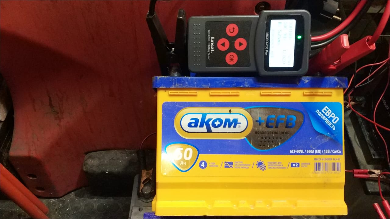

К слову, у меня верхний. Полгода пользовал и в хвост и в гриву, больше как тяговый на морях, гаджеты, свет, насос и тд. Разряды ниже 11в, пока инвертор на 300ватт не отключался. Потом на прикурку в машину и часа три на холостых заряд, провода в палец аж грелись. По прибытию под Бв1 с ноз 16.5 и перемешивание час током 3А. Потом на машину Е39 как подменный. При этом купил его полугодовалым в магазине. Этикетку отдаёт, 3.98 мОм. Сейчас на фокусе у дочки катает. Отличный акб!  :wow:
Пруфов вагон, фото видео, логов, графиков, не хочу захламлять форум. Вот одна из черновых бумажек экзекуций над ним.
На второй стороне (2-е фото) экперименты с зарядами, уровнями, плотностями и тд. Там данные глубоких разрядов. Всё выдержал!
И да, Виктор делал видео по запуску авто на разряженном акоме. Заводит!
Я замерял сопротивление на своём после глубокого разряда, чуть больше 6 мОм, единственное не ставил чтоб пуск проверить, но что то мне подсказывает, что он бы справился!
Так что нехер подпевать профанам, сам, ручками, под запись, и всё получится!  :run: (риторически)
