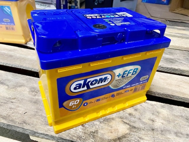

[user]SanSanich[/user], Что бы вы там не делали с этим акб, это не изменит его технологического устройства, не заменит панч на плюсах литьём или штамповкой, не увеличит их толщину и долговечность, единственное, что даёт промокашка, чуть большую устойчивость при существенном расслоении и не более.
И не надо так реагировать, как будто я против этих акб, нравится вам пользуйтесь на здоровье, а я предпочитаю Японское качество, но не кричу об этом, не кичусь и не приписываю ему ни каких небылиц.
krufel
#4987
Цитата: Vova_n от 25 Дек. 2021 в 05:13
Ну а где там на ваших фото на плюсах усиленные пластины хотя бы литьё? тот же панчинг  :laugh:
По вашему, что панчинг дольше проживёт если на него промокашку налепить  :-D он разлагается быстрее чем с него активная масса уплывает.
Да собственно и цена сама за себя говорит когда разница между акб названым EFB и просто акб всего 70рублей  :-)  что логично, промокашка дорого стоить не может.
Этот бренд много вопросов вызывает по соответствие написанного на этикетке включая CaCa так как есть на форуме в котором его пришлось доливать за относительно короткий период.
Вам не удалось его реабилитировать с реальным фото всё не в пользу, а лишь в подтверждение о чистой воды маркетинге.
Еще один знаток с мордочками)))
Причем невнимательно читающий, видать двойка кроме русского была и по чтению)))
В посте я специально упомянул, что пилил Аком ЕФБ+, который на тот момент был еще без панчинга, в отличии от нынешних, у которых плюсы именно такие. И НЕ ЛИТЬЕ, которое уже давно не применяют в стартерных легковых  акб, а только в грузовых, причем только в некоторых российских, которые технологически не доросли до современного уровня.
Про промокашку  - извините за вульгаризм мною примененный, но вы погуглите и поймете, в чем ее прелесть. Она такая же абсолютно, как у ВАрты и у Фиамма, и у Эксайда, и у ... И кстати панч и Варта, и все перечисленные используют тоже на плюсе в основной массе кроме спецтипов, как и теперь Аком.
Это и есть минимальное требование к "улучшенной" акб EFB ( Enhanced...), никаких других обязательных улучшений не предполагается отраслевым стандартом. Даже панчинг не прописан обязательным условием. Хотя многие улучшают по разному, добавляя в тч и его, и много еще чего, в тч и Аком.  Кстати панчинг и есть в простонародье штамповка, погуглите переводчиком, а то что-то в голове у вас не сложилось.
А по поводу цены - все в руках производителей. Никто не отменял маркетинговые действия по продвижению марки, в тч и ценовой политикой. Прикалываться над этим, ну, как то не с руки продвинутому аккумуляторщику.
А по поводу ваших претензий к качеству производителя, основанное на слухах и типа "народной" молве, то "бабушки на скамеечке да под семечки еще и не то вам расскажут"))))
И дураки конечно и АвтоВаз, и РеноНиссан, и Форд, ... , что его на конвейеры своих заводов ставят, вас то не спросили.
ПыСы Возможно конечно Ниссан не совсем японский производитель, но таки начал ставить Аком вместо ШинКобе и Юассы на питерском заводе.
ПыСы 2. Ладно хоть про агм-маты не упомянули, как ваш опозорившийся коллега)))))
ПыСы 3. А прививку японскую сделали бы? или тоже г...)))))))))))))))))))

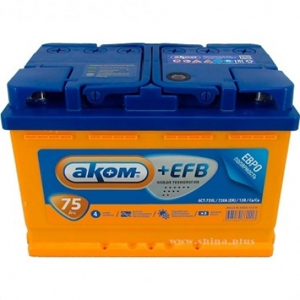

Vova_n
Цитата: krufel от 25 Дек. 2021 в 15:06Если хотите знать до месяца, на заводе есть техподдержка, звоните)

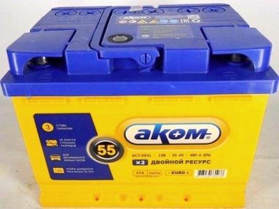

Да не имеет думаю смысла, так как есть у нас уже три экземпляра и все три с панчем. На фото от Александра те, что выпускались вот с такой этикеткой, выпускались по моему с года 2010 до 2015го
Далее ваш экземпляр вот с такой этикеткой
Ну и на последних уже написали панчинг по честному.

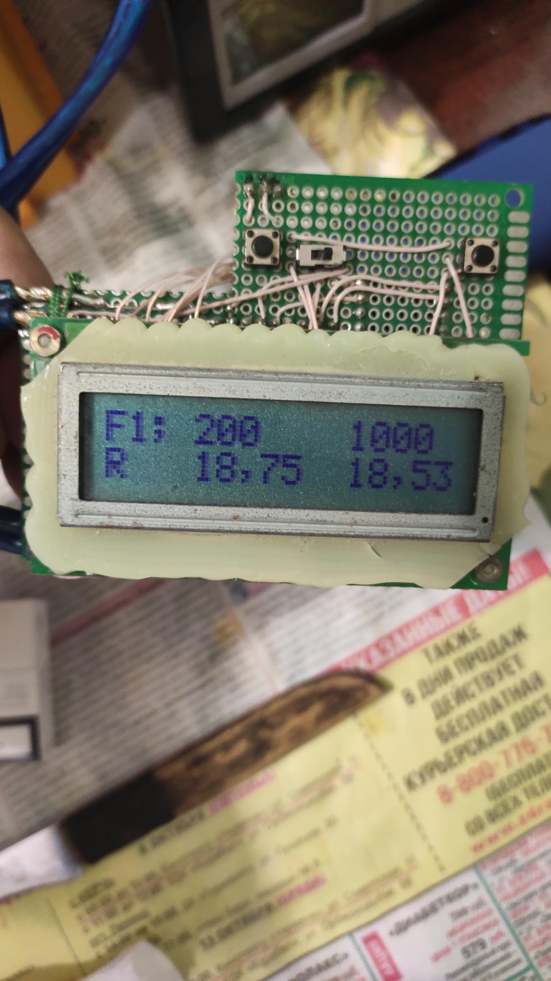

Цитата: SanSanich от 25 Дек. 2021 в 10:49чуть больше 6 мОм
В разряженном акб 6мОм?!

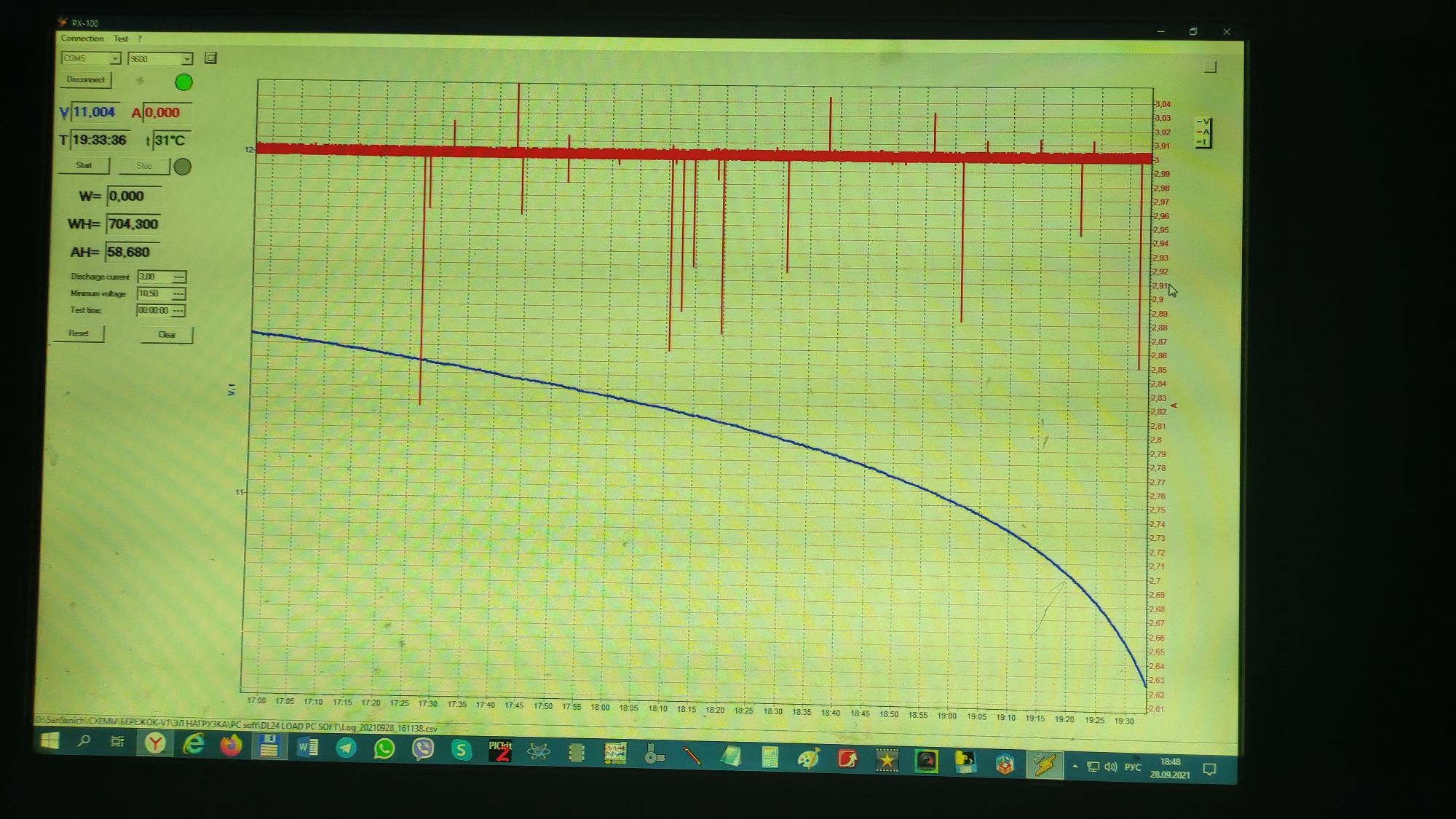

[user]bravias[/user], да, это до 11.5в разряжен был, не в 0 конечно. Когда тестил, это уже перед тем как дочке его поставить, делал контрольный разряд, там сопротивление уже конечно резко обвалилось. Но оно растёт не линейно с разрядом. Вот пруфы нашёл, для себя делал. Это после разряда до 10.5в. Но заряд делал до плотности 1.27. Если что, есть пруфы  :-D. На листочке втором есть дата разряда 26.09.21. И плотности прописаны. Отдал 58.7ач.
