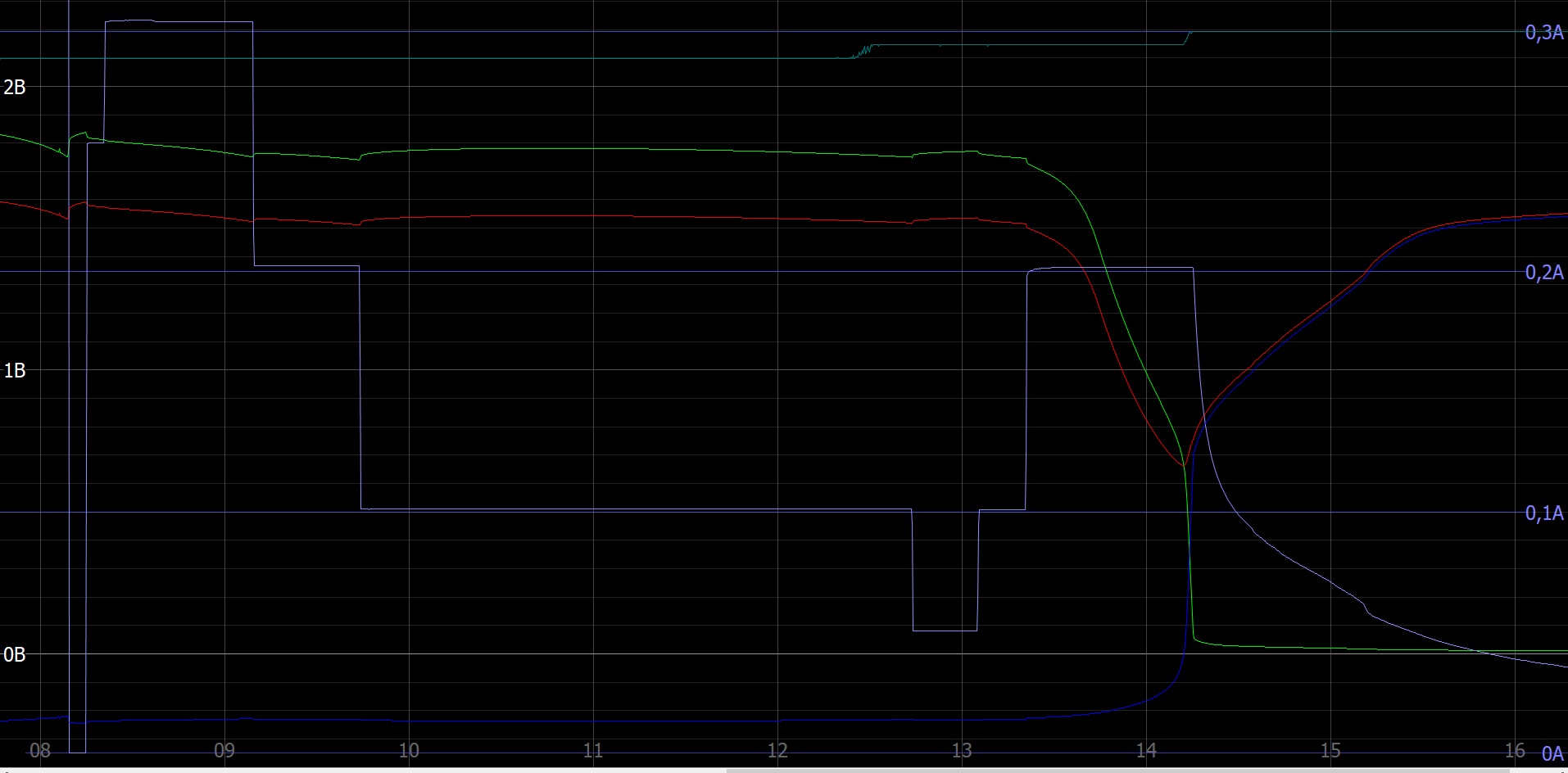

Я вот лично смотря на графики в посту https://electrotransport.ru/index.php?msg=2138209 вижу на обоих уход отрицательного электрода в реверс.
именно так и есть. УХОД ЭЛЕКТРОДА В РЕВЕРС.

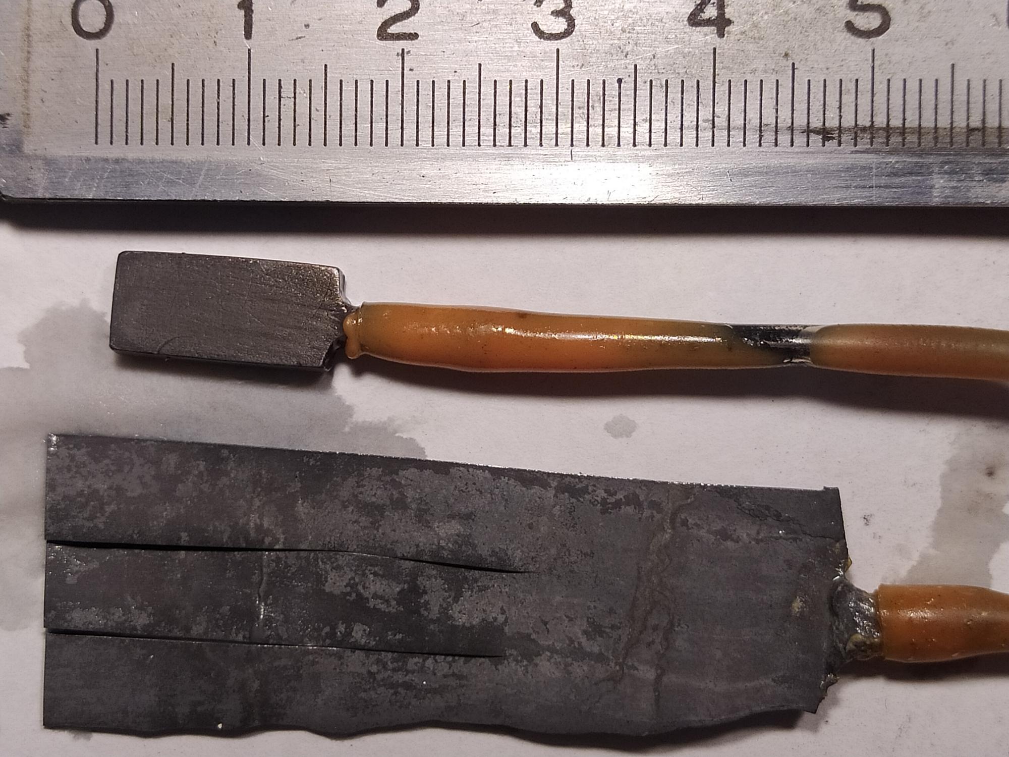

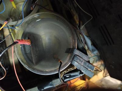

Посему провел эксперимент, в котором емкость положительного электрода более чем на 3 порядка превосходит емкость отрицательного.
В своем хламе нашел поверхностный отрицательный электрод с малой рабочей площадью, разрезал на 3 части для сравнения результата эксперимента. Не припоминаю чтобы специально нарабатывал на нем более толстый слой губчатого свинца, однако по внешнему виду видны вялые попытки.
Нашел еще один поверхностный электрод с геометрической площадью чуть меньше 3см2, на нем явно слой губчатого свинца очень-очень тонкий, площадь рабочей поверхности чуть-чуть больше геометрической.
Две нормальные пастированные пластины зарядил в электролите 1,285 гр/см3, под конец заряда дополнил стаканчик дополнительными электродами чтобы их тоже подзарядить после пребывания на воздухе при фотосессии. После чего их отключил от пастированной отрицательной пластины. Дабы разрядить паразитную емкость - подал ток разряда 100 мА на 20-25 минут. Ранее сия положительная пластина совместно с отрицательной отдавали емкость более 2 Ач, при чем, емкость ограничивалась отрицательной. Изьял отрицательную  пластину, подключил дополнительные отрицательные электроды к положительной (разряд).
Часть № 1 (площадь поверхности ~ 2,5 см2) находится в электролите. №2 и №3 на воздухе.
Второй электрод полностью погружен в электролит.
Результаты эксперимента

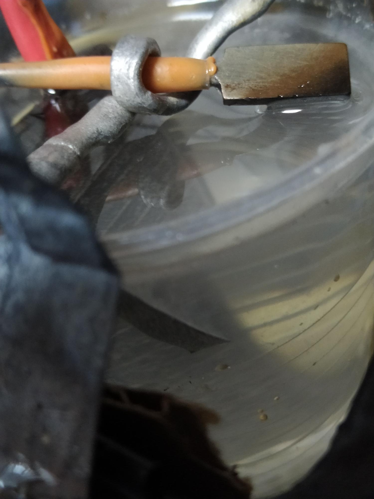

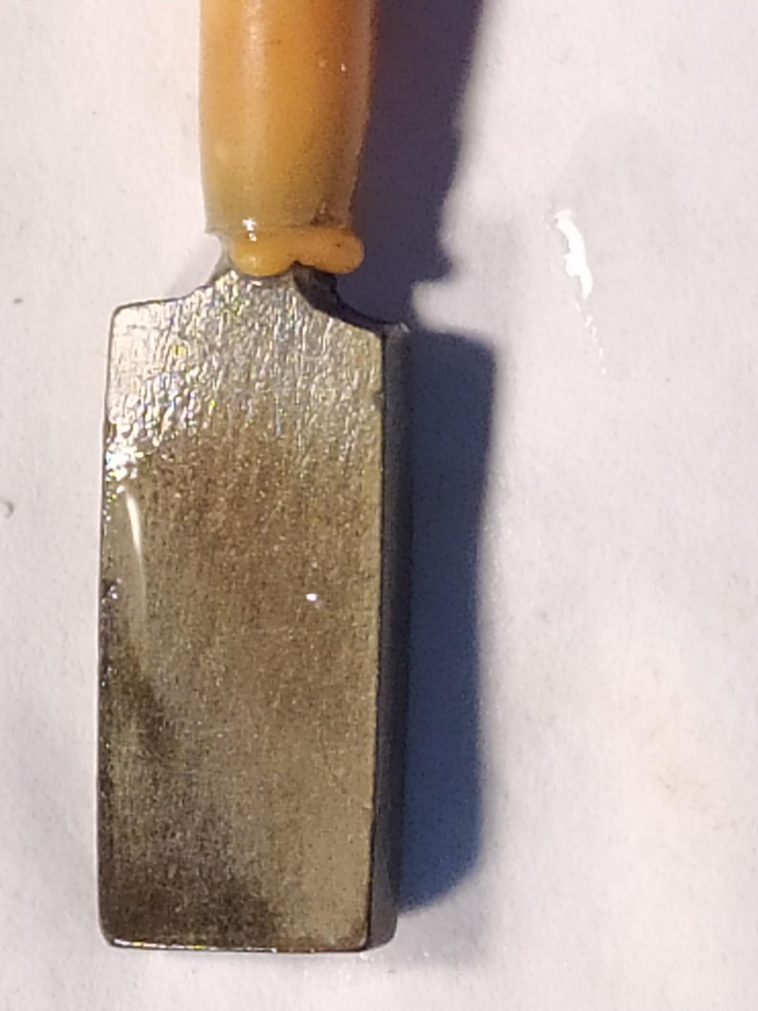

Через ~ 38 часов измерил ток, ~ 1 мкА (0,000001 А) на каждой из пластин.  Изъял, ополоснул в воде, пока курнул они высохли. По внешнему виду электроды не отличались от первоначального.
Спешил, не стал заморачиваться, на первом электроде загнул 3-й лепесток, опустил его в электролит. Второй частично погрузил в электролит, подал 0,55 В в обратном направлении. Через 15 минут сделал фото.
сразу изъял пластину из стаканчика, халявно промыл в водице и сфоткал.

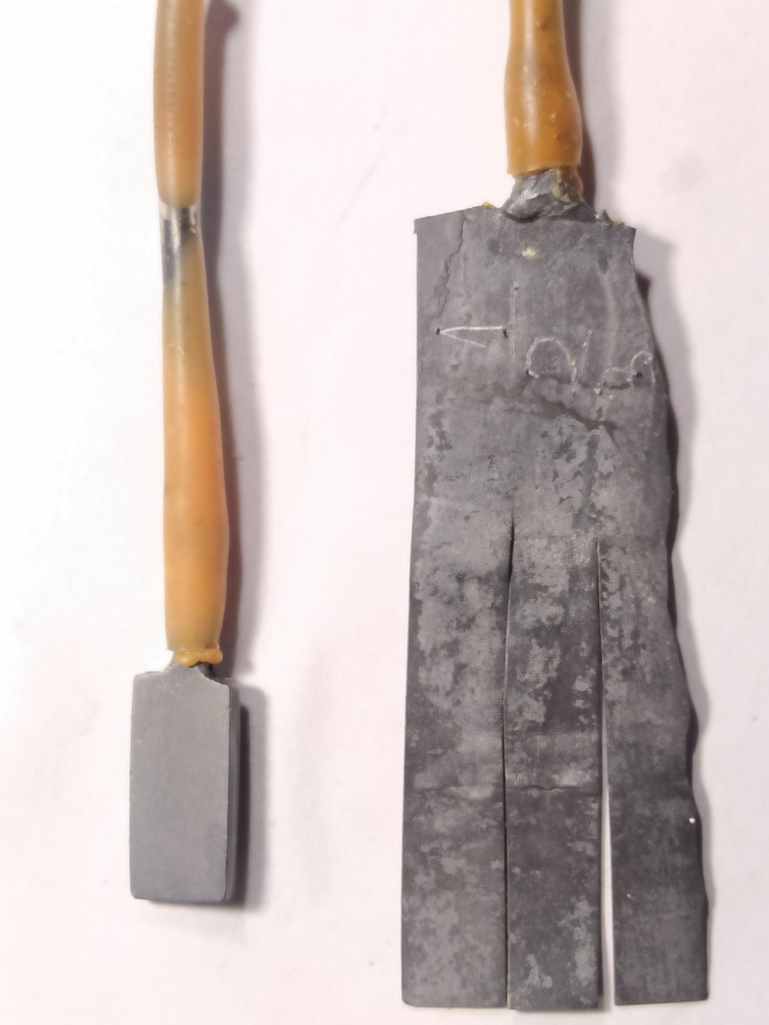

Сторона которую было видно на предыдущем фото.
Обратная сторона Луны.

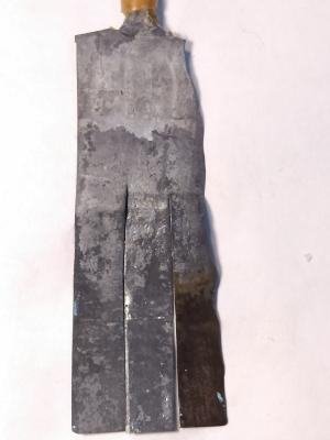

Первый электрод переполюсовывался 1 час, промыл, сфотографировал.
Часть № 1  (справа)- 38 часов разряжалась при короткозамкнутых электродах.
Часть № 2 - вообще не участвовала в эксперименте (для сравнения).
Часть № 3 - (слева) 1 час переполюсовывалась при напряжении -0,55 В.
Т.е. - еще разок повторю: при разряде элемента до 0 В переполюсовки АМ не происходит.

1. График к вашему последнему опыту где?
2. Ответь те на вопрос - Откуда берётся разность потенциалов между измерительным (третьим) электродом и каждой из пластин, о чём это говорит?
3. Что именно заставило на вашем графике отрицательный электрод пройти через "0" и сменить потенциал на противоположный - с отрицательного на положительный ещё до того как напряжение на банке не опустилось до "0" вольт?
Отсутствует, т.к. приблуда занята очередным экспериментом. Не трудно догадаться, что покажет логгер если сопротивление электролит-анод весьма велико, R электролит-катод - низкое.

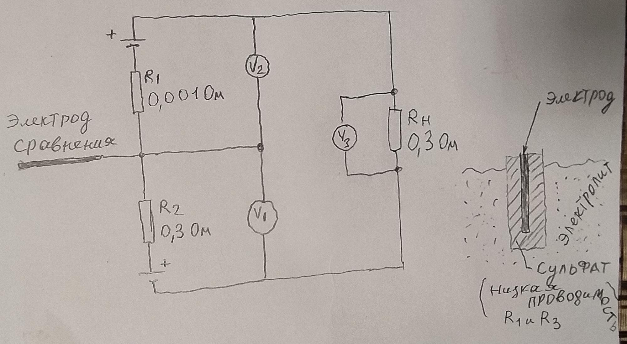

Уже доступно объяснял сей момент в предыдущем ответе на ваше сообщение, после меня кому-то объяснял [user]Дм. [/user], посему думал, что Вы меня троллите в личке и отвечал тем же. Возможно я объяснил не очень понятно для вас.
Нарисовал упрощенную принципиальную схему
R1 и R 2 - сопротивление электролит-электрод.
Rн - сопротивление нагрузки.
Попробуйте R2 значительно увеличить или оборвать, подумайте, что покажет вольтметр V1, когда его нижний вывод
через R3  подтянется к верхнему выводу V2.
Причину увеличения сопротивления нарисовал в правом нижнем углу шедевра живописи.

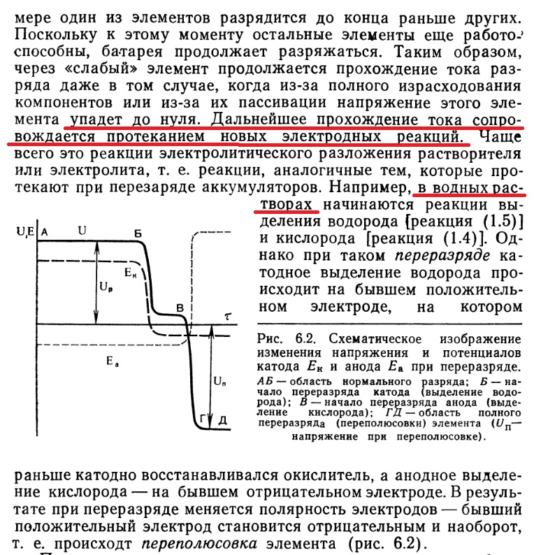

[user]Vova_n[/user], если цитата о начале переполюсовки отстающего элемента, написанная профильным специалистом с мировым именем, вас не убедила - навряд ли у меня получится что-либо доказать. Как обычно наш диспут не приведет к консенсусу т.к. у нас разные батареи и разные законы электрохимии,..., в моих АКБ - протекает ток, бегают ионы, обмениваются электронами, участвуют все ионы в том числе ионы воды, одни окисляются, другие восстанавливаются... Проходящие полуреакции восстановления/окисления разделены в пространстве, на электродах образуется двойной слой.  Лично мне ионы ХИТ напоминают ионы и дырки в полупроводниках, даже определение полупроводников, данное А.Ф. Иоффе,  очень похоже на электролит, лишь одно отличие - в электролитах заряд переносится ионами, в полупроводниках - электронами. Припоминаю, кто-то, когда-то предлагал диодную теорию работы АКБ, но видать забылось.
