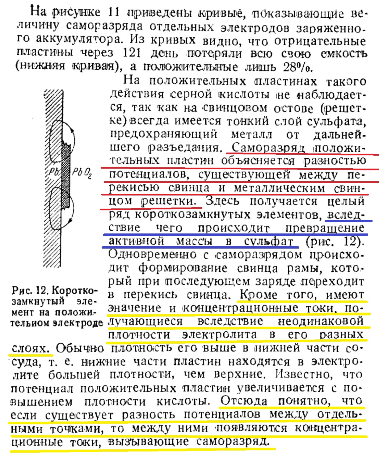

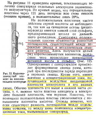

Цитата: Alex_Soroka от 13 Янв. 2022 в 17:41
Я уже давал кусок книги про саморазряд - нет там "диоксид переходит в сульфат"  :hello:
[user]Alex_Soroka[/user], если бы диоксид не переходил в сульфат - десятки форумчан, проводящих эксперименты в теме переполюсовки,  не смогли бы полностью переполюсовать батарею.
Остальные предоставленные вами цитаты - обычное забалтывание, т.к. не относятся к рассматриваемому вопросу. Коротенькие цитаты взяты из старинных книг,  в те времена не разработали технологию изготовления решетки с добавкой кальция. В нынешнее время технология шагнула далеко вперед.
Все ваше сообщение(как и все прошлые) обычное забалтывание, т.к. не относятся к рассматриваемому вопросу.
Вы всегда "убегаете за угол" и переходите на личности, когда вас и вашу "группу поддержки" загоняют в угол и тычут в ваши же "продукты жизнедеятельности".
ЦитироватьКоротенькие цитаты взяты из старинных книг,  в те времена не разработали технологию изготовления решетки с добавкой кальция. В нынешнее время технология шагнула далеко вперед.
:laugh: :laugh: :laugh: B-) ага. Снова вы сели в лужу.
Публикации на масштабное применение кальция в решетках, начинаются в литературе по свинцовым АКБ и "положительным электродам" с 1965 года  :hello: в более поздних изданиях на эту тему, нет ни одного опровержения тому что было написано ранее.
То что вы там прочли пару "новых научных" статей Павлова, еще не говорит что вы вообще разобрались в сути вопроса.
Учите матчасть  :hello:
[user]Alex_Soroka[/user], попробуйте прочитать раз 10 и понять написанное в вашем скриншоте.  Помог вам - интересное для вас открытие подчеркнул синеньким. АМ в данном случае и есть диоксид свинца, расположенный на свинцовой решетке.  Перекись свинца - древнее название диоксида свинца.
