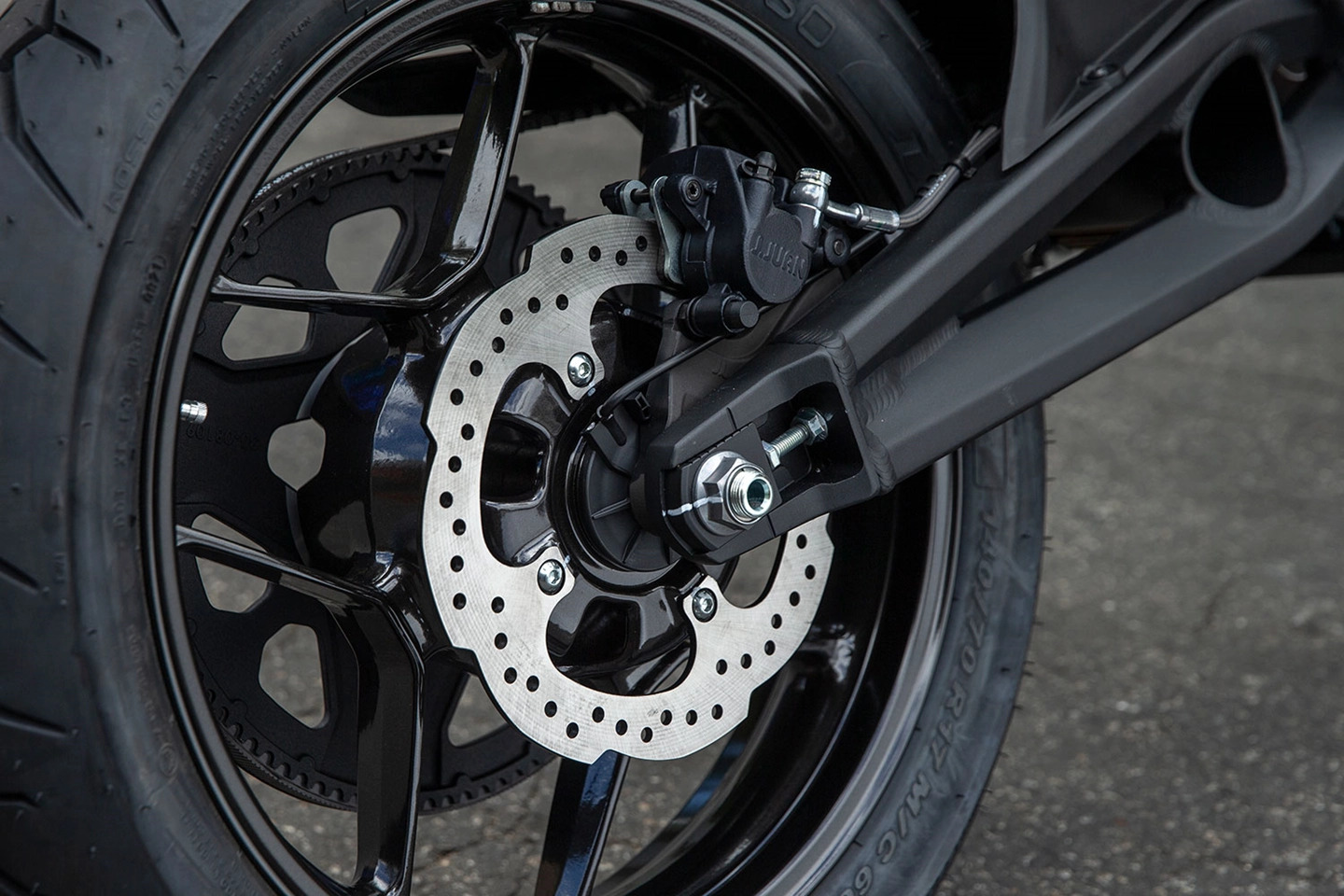

Тормоза производятся J Juan в Барселоне. Спереди двухпоршневой плавающий суппорт захватывает единственный 320-миллиметровый диск, установленный непосредственно на переднем колесе; нет перевозчика. Сзади - однопоршневой плавающий суппорт на 240-миллиметровом диске. В спецификации это может показаться почти странным, но мотоцикл весом менее 140 кг и 85 миль в час больше не требует. К тому же, благодаря стальным стропам, передние тормоза ощущаются на ощупь и срабатывают хорошо. Система ABS - это Bosch Gen 9.
Шины - Pirelli Diablo Rosso IIs, с шириной 140 сзади и 110 спереди. Эта небольшая задняя шина, легкие кованые колеса и легкий общий вес придают FXE почти психическую привлекательность. Геометрия рулевого управления (56-дюймовая колесная база, угол наклона 24,4 °, ход 71 мм) примерно типична для небольшого мотоцикла-супермото, но величина крутящего момента - нет, поэтому резкое ускорение на медленных поворотах может иногда вызывать покачивание руля.

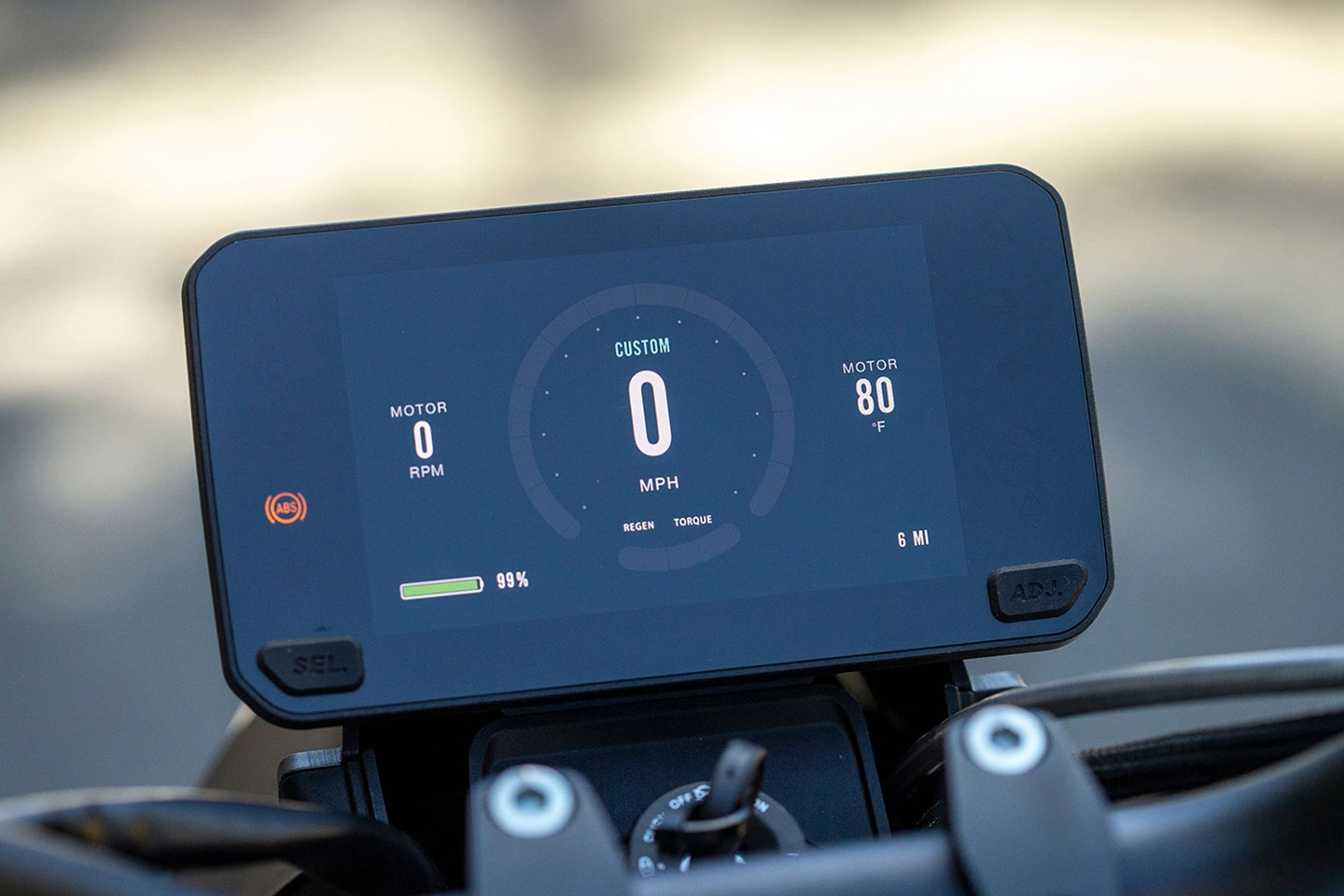

В случае FXE этот отклик контролируется операционной системой Zero Cypher II, которая даём до 550 ампер мощности. Zero тестировал и разрабатывал свой технологический стек в течение многих лет, и он показывает каждый раз, когда вы ускоряетесь, наклоняясь, с плавной и предсказуемой мощностью, которая подчеркивает собранное шасси и максимизирует сцепление.
В системе есть предустановленные режимы Eco и Sport, а также пользовательский режим, который можно запрограммировать через приложение для смартфона Zero. У нас не было возможности попробовать Custom, но нам бы понравилась возможность набрать максимальную `` регенерацию '', как для дополнительного торможения двигателем при входе в поворот, так и из-за относительно небольшой батареи, использовать двигатель в качестве генератора при замедлении вниз имеет смысл.

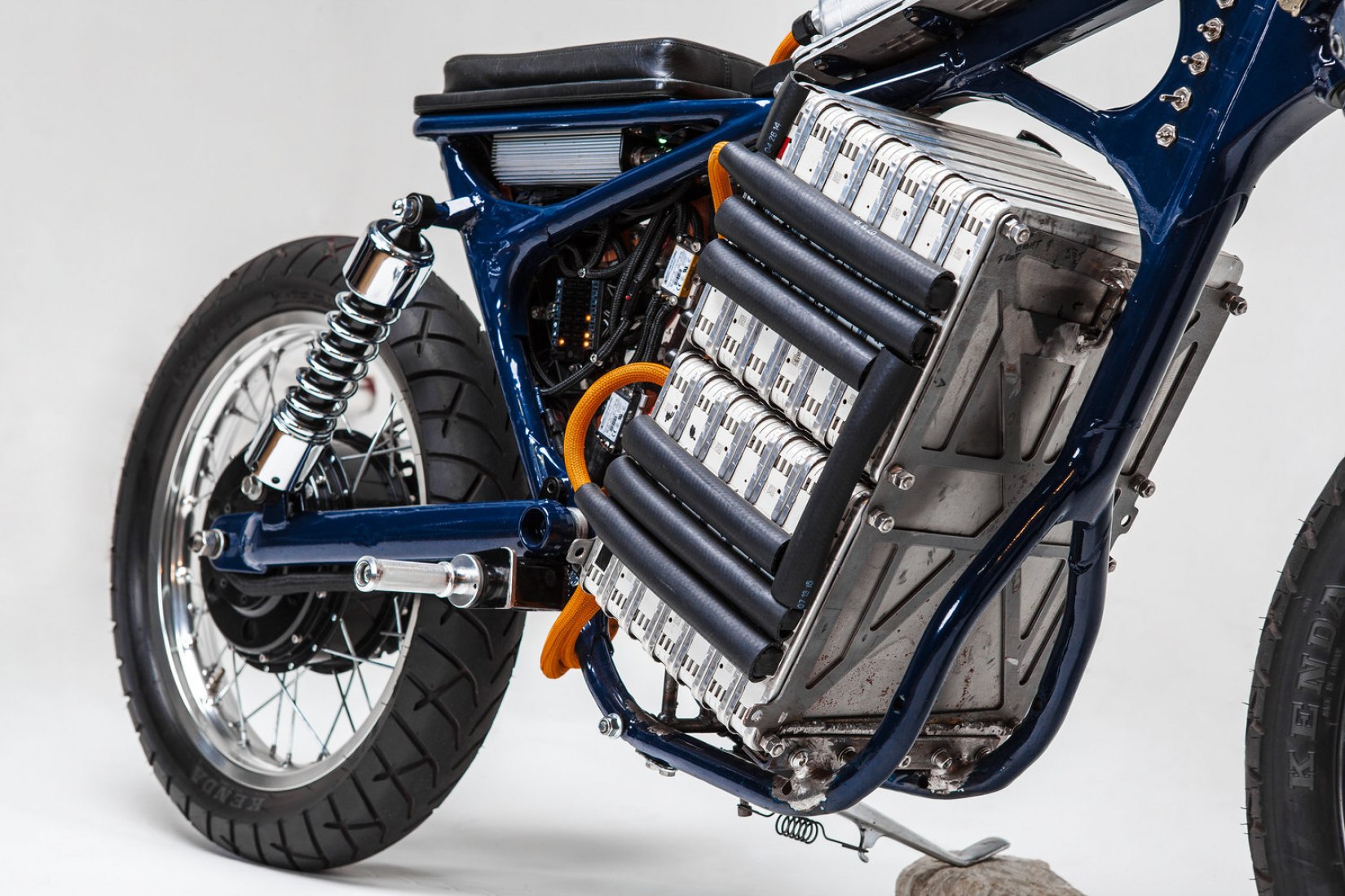

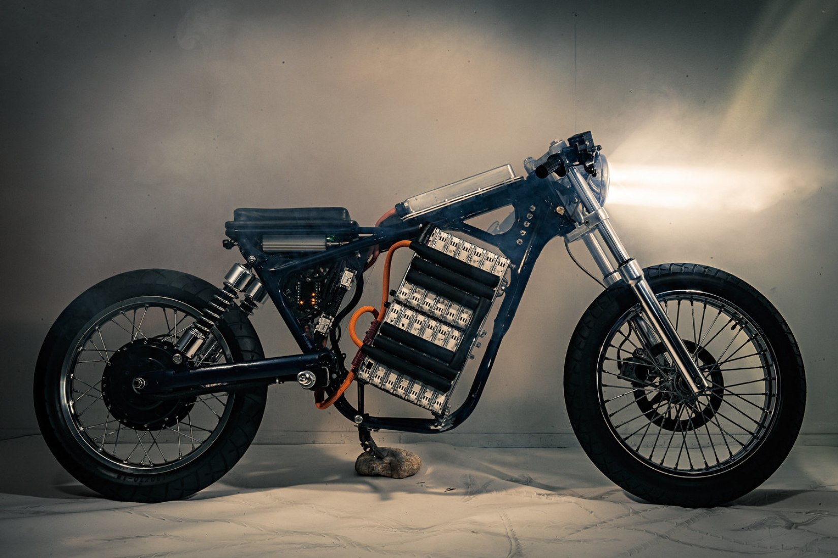

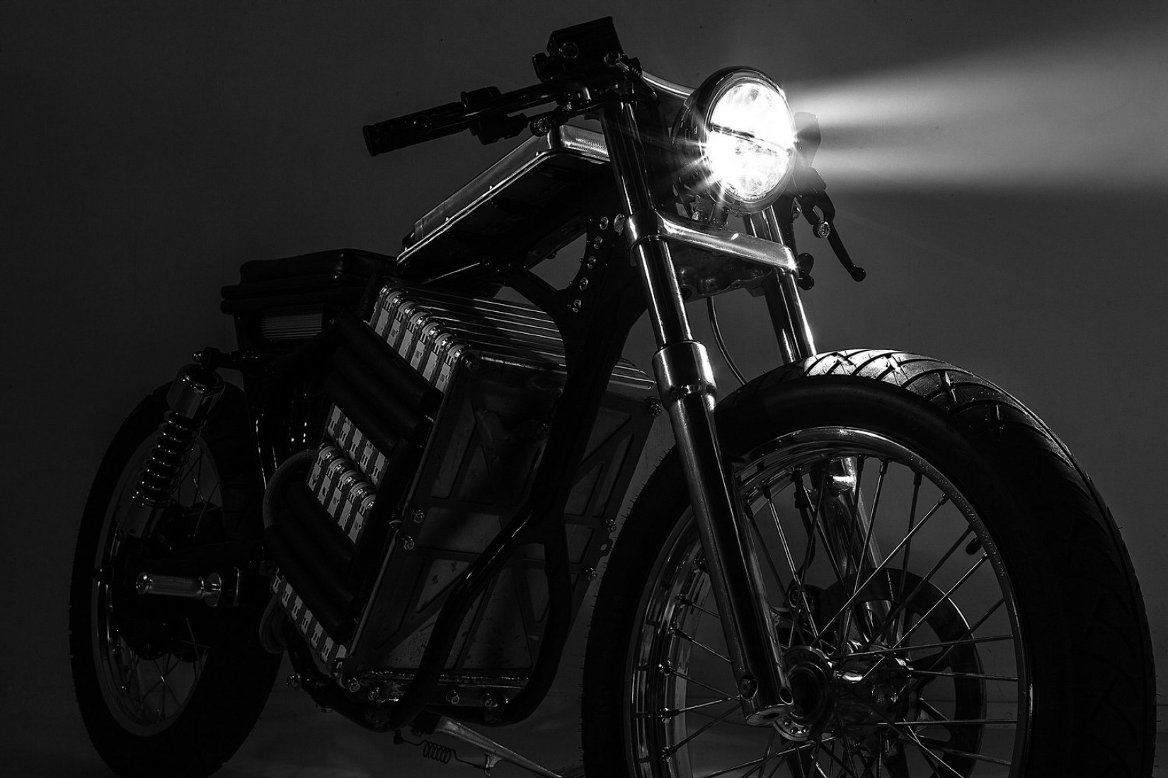

Красивый электрокастом Night Shift Bike 2016 года.
«Электромотоциклы Night Shift Bike» строятся с нуля на базе традиционных мотоциклов. На сегодняшний день у бренда есть два прототипа: первый, получивший название «Rebel», изначально представлял собой модифицированную Honda «Rebel 250» 1987 года выпуска, приводившуюся в движение двигателем от тележки для гольфа.
Изображение любезно предоставлено компанией Night Shift Bikes.
Leafy Savage идет намного дальше и является второй группой кастомных велосипедов Night Shift . Батарея принадлежала электромобилю Nissan Leaf, подключенному последовательно на 116 вольт. В каждой из 14 ячеек мотоцикла есть четыре плоских аккумулятора на основе оксида марганца (LiMn2O4).
Рама была частью Suzuki « Savage 2003», а двигатель Enertrac обеспечивает максимальную мощность 40 л.с. Велосипеду не нужна трансмиссия.  Вы можете увидеть кабели, которые подключаются к контроллеру, под правой стороной коромысла. Когда вы убираете ногу с газа, мотор меняет полярность и заряжает аккумулятор за счет рекуперативного торможения.

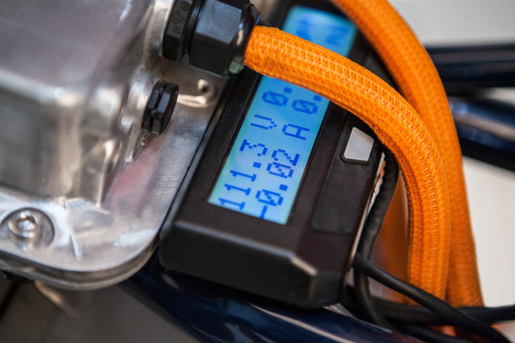

Под сиденьем находится контроллер Келли, рассчитанный на 250 ампер. Ноут можно подключить к контроллеру через синий порт данных над номерным знаком, а кривую мощности можно настроить для лучшего ускорения или увеличения дальности. В настоящее время он настроен для быстрой, но сбалансированной езды по городу и диапазона ~ 100 миль.
В том, что когда-то было бензобаком, находится зарядное устройство Eltek, которое может обеспечить до 3000 Вт при 220 вольт. Сейчас его проводка рассчитана на 110 и может быть подключена к любой домашней розетке с помощью удлинителя через порт зарядки, который находится под сиденьем и за ним. Он заряжается менее чем за три часа.
Также из интересных деталей можно обратить внимание на дриллинг МК, и использование устройства MOTOGADGET для разводки слаботочки.

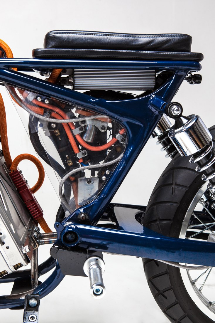

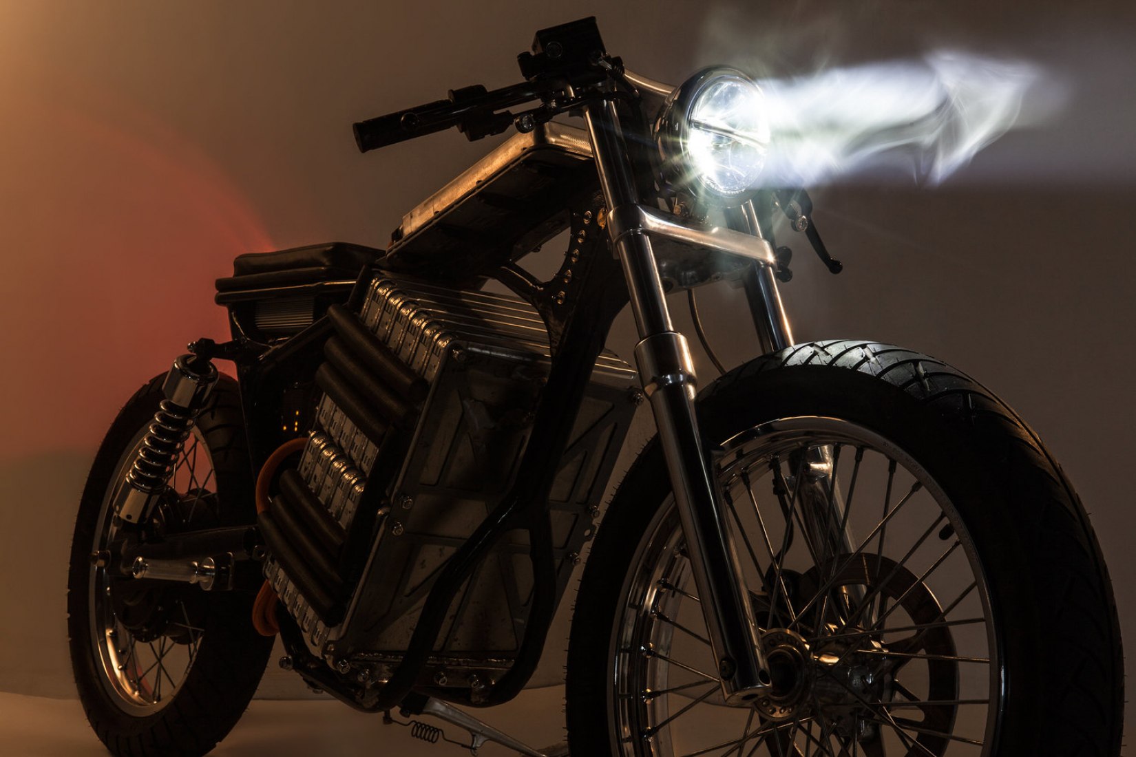

Вовсе нет.
Парни двинулись в сторону Naked байков с электротранспортной спецификой.
Обрати внимание, электрика выставлена напоказ и прикрыта оргстеклом. Тему можно было бы развить ещё дальше.
В этом плане вышло даже лучше бензинок. Можно было бы продвинуться ещё дальше, и выставить нутро телекомблока, контра и МК.
Добавлено 07 Окт. 2021 в 13:44
И да, тумблеры на косынке - вообще огонь.  :wow:
Не только электрика,а вообще всё,но при такой идеологии дизайна важно чтоб всё до мелочей было сделано по высшему разряду,а когда внутри сопли,кривые швы и ржавчина,то весь этот срам зачехляют говно-пластиком,ну как кетайские электромотоциклы.
И кстати,дриленное МК(10кВт.) этой фирмы идёт с завода.

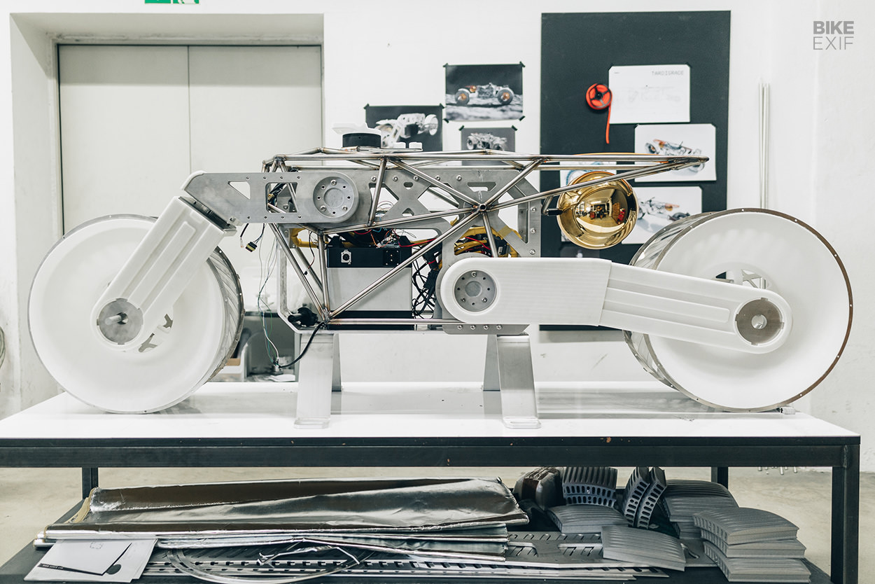

Одна только цифровая инженерия заняла почти шесть месяцев; Хуки переработал, переосмыслил и развил каждую деталь мотоцикла с нуля. Это был первый проект немецкой компании, где все было разработано собственными силами. В целом, от эскиза до готового мотоцикла Хуки потребовалось девять месяцев, при финансовой поддержке Puraglobe Syntainics.
Мюллер и его команда сотрудничали со шведским брендом электромобилей CAKE в предыдущем проекте, основанном на Ösa + и Ösa Lite, под названием Hookie ANT . Они решили сохранить партнерство, включив трансмиссию CAKE, петлю электропроводки, аккумулятор и две ступицы для колес Tardigrade.

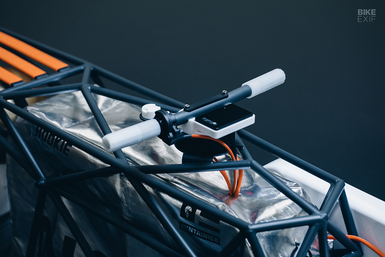

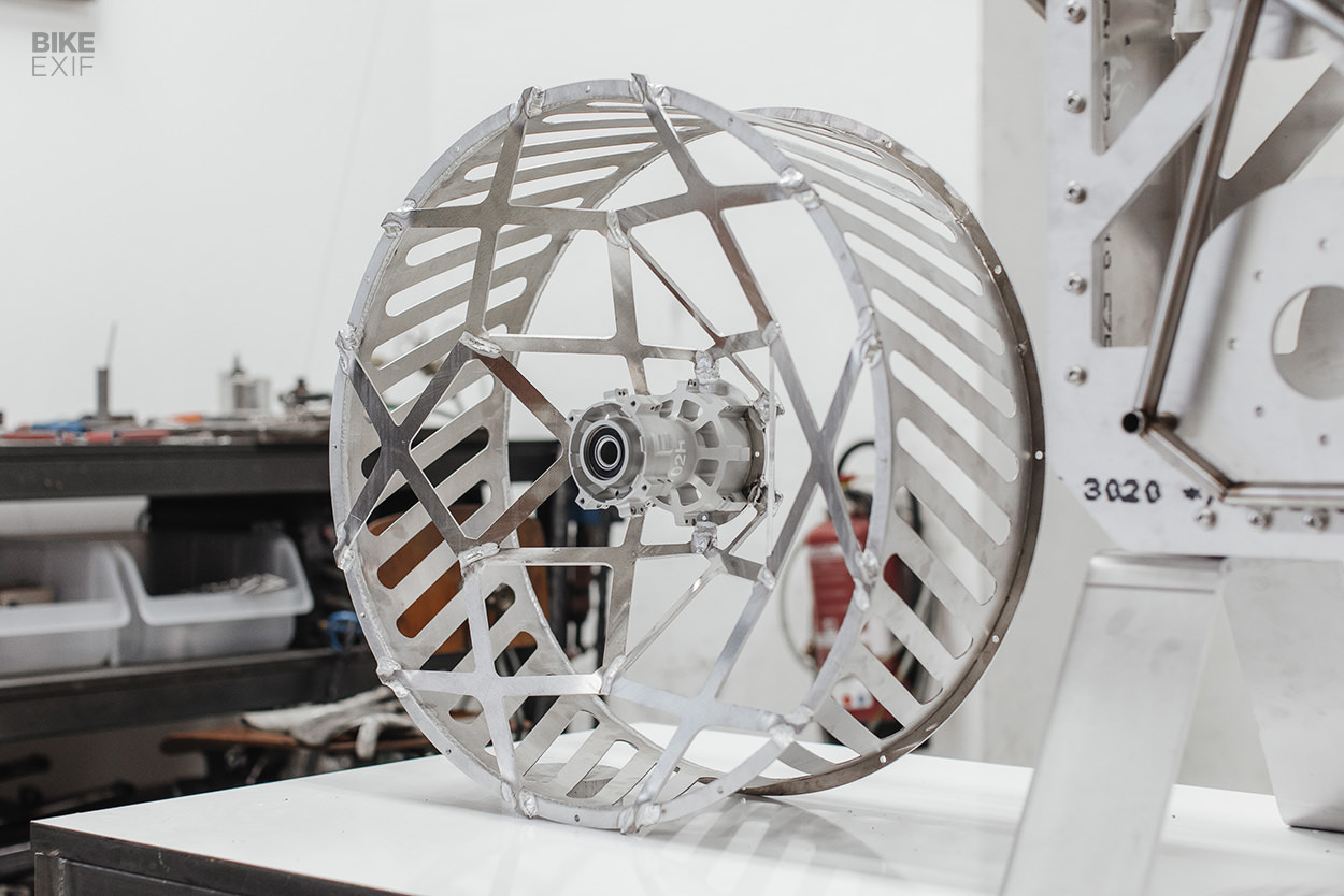

«Основная рама, маятник и вилка изготовлены из 10-миллиметрового алюминия, вырезанного лазером, который мы производили недалеко от нашей мастерской», - объясняет Мюллер. «Я сам изготовил экзоскелет, оси и звездочки. Иногда мне помогал хороший друг, владелец специализированного магазина недалеко от Мюнхена. Мы использовали только алюминий и нержавеющую сталь ».
Ступицы CAKE изготовлены на станке с ЧПУ из авиационного алюминия 7075 для 32 прямолинейных спиц и картриджных подшипников SKF из нержавеющей стали.
Все детали кузова, такие как узел крепления руля и колпаки колес, были напечатаны на 3D-принтере. Hookie выбрала легкий, прочный и гибкий пластик, который позволял печатать действительно большие детали. Меньшие детали были изготовлены методом лазерного спекания с использованием белого нейлонового пластика.

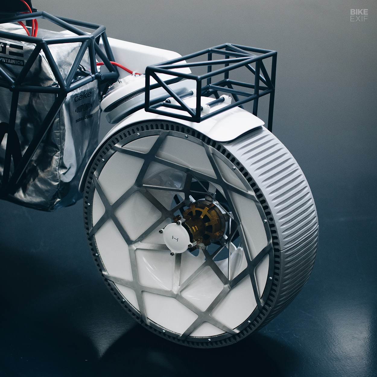

Что касается колес, Хуки сначала определил размер Tardigrade, а затем изменил конструкцию колес, чтобы получить сбалансированный вид. Они не смогли найти существующие колеса того размера или веса, который они предполагали, поэтому после некоторых консультаций со своим промышленным дизайнером Мюллер решил изготовить трехмерные колеса с нуля.
«Каждое колесо было сделано из алюминия и закреплено на специальном приспособлении для сборки колес», - объясняет он.
«Два фланца ступицы CAKE имеют толщину пять миллиметров, станина колеса - два миллиметра и прочная, со спицами толщиной пять миллиметров, приваренными к пластине толщиной пять миллиметров. Мы провели несколько тестов цифровых материалов, и все прошло хорошо; Готовый продукт уникален, но колеса достаточно прочные, чтобы выдержать 140-килограммовый Tardigrade. Колеса - одна из моих любимых частей этого мотоцикла ».

Шины были еще одной проблемой: «Мы говорили с двумя компаниями о создании больших отпечатков из термопластичного полиуретана», - говорит Мюллер. «Идея понравилась всем, но никто не хотел ее реализовывать».
После нескольких разговоров с доктором Ивом Бадером, менеджером DuPont по развитию механической защиты и потребительской одежды в Мейрине, Швейцария, Мюллер решил изготавливать элементы шин на своем 3D-принтере с использованием кевлара. Для одного колеса требовалось двенадцать деталей; они протестировали разную толщину, узоры и формы.
Бадера связал с Хуки главный редактор Iron & Air Адам Фицджеральд, который знал, что ветеран DuPont с 21-летним стажем не упустит возможности и вызов, как Тихоходка. Бадер хорошо подходил для решения задачи создания защитного кожуха двигателя Tardigrade, выбрав специальную алюминизированную ткань из кевлара «рыбья кость».
«Двигатель нуждался в защите, и решением была кевларовая ткань, которая по своей природе является жаро- и огнестойкой и защищает двигатель от мусора и других механических повреждений», - говорит Бадер. «Чтобы сохранить оригинальный дизайн, а также защитить от УФ-излучения, мы решили использовать алюминиевое покрытие поверх кевларовой ткани».
Бадер также принимал участие в разработке шин, и ему пришла в голову идея создать дизайн, напечатанный на 3D-принтере, с деталями, закрепленными со стороны обода. Они соединили свойства безвоздушной шины с функциональностью гусеничного протектора, который можно надевать и снимать. К сожалению, время для разработки эластомера с кевларовым наполнением для применения в этом проекте истекло.
Обладая опытом Бадера в производстве потребительской одежды, в том числе защитного снаряжения для мотоциклов, он также помогал в создании носимых устройств, подходящих для лунной поверхности.
Создав колеса и шины, Hookie переключил внимание на свою оригинальную концепцию радиального демпфера, которая также не увидела свет.
«Нам потребовалось слишком много времени, чтобы найти правильный углеродный материал с идеальной гибкостью, чтобы получить желаемый эффект демпфирования», - говорит Мюллер. «Мы протестировали почти 10 различных углеродных волокон; мы протестировали резину, и она работала хорошо, но велосипед оказался слишком тяжелым для обоих. Мы переосмыслим эту концепцию подвески для возможных будущих космических проектов ».

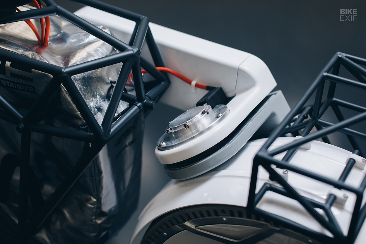

Рулевое управление Tardigrade полностью электронное и основано на потенциометре на руле. Потенциометр работает вместе с программируемым компьютером Arduino, на котором запущено приложение рулевого управления, которое Hookie сам запрограммировал. Arduino взаимодействует с большим сервоприводом, установленным на верхней части вилки, с ремнем, который управляет нижней частью передней подвески.
Хуки провел несколько тестов, пока не нашел функциональное решение, но намеревается посвятить больше времени настройке для оптимальных условий путешествия по Луне.
