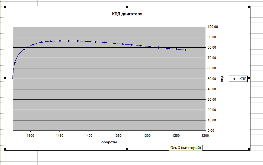

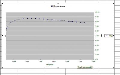

такой устроит? сделал как это делают все, рисуют график для оборотов от 100% до 80% оборотов
а сопротивление высокое так как мотор до 100 вольт получился просто работает на 1/5 мощности, можно перемотать более толстым проводом на меньшее число витков, но нету смысла так делать так как тога будут более высокие требования к батарее и контроллеру по току и больше потерь в соединительных проводах и в общем кпд самоката снизится

кпд=(U-i*R)/U  то  при токе  5 А  КПД =90%
Dmitry__
Цитата: Alexandr8 от 30 Окт. 2019 в 12:41такой устроит?
Не устроит :)
Так графики никто не делает: Кпд от оборотов.
Цитата: Alexandr8 от 30 Окт. 2019 в 12:41график для оборотов от 100% до 80% оборотов
Кпд график делают от момента по оси х

[user]Alexandr8[/user], вот так кпд считают, от момента. Картинка из всех твоих ссылок.
А считать кпд от оборотов, это как считать силу от оборотов :)

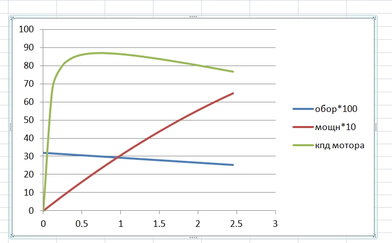

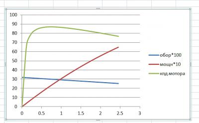

Цитата: Dmitry__ от 30 Окт. 2019 в 13:18сейчас график из екселя сделаю.
Из последней ексель таблицы автора мотора (стр.6 сообщ. 105), последний вариант с трансмиссией 1/5.5, диаметр колеса 205мм, питание 48в
КПД, обороты*100, мощность *10, по горизонтали момент на валу мотора нм

Цитата: kor от 30 Окт. 2019 в 13:23Из последней ексель таблицы автора
В таблице нет:
Цитата: kor от 30 Окт. 2019 в 13:23питание 48в
Это мухлеж. Данные графика не соотв. таблице. Почему обрезан момент? Откуда 48V?
В данном случае таблица выглядит правильно, и она показывает, что максимальный кпд будет на 0.5 Hm.
А не как у автора: Макс. кпд на 18км/ч :)
