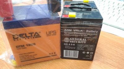

Цитата: Branimir от 25 Июнь 2020 в 15:40Кстати, для б/у АКБ малой емкости 5 - 17Ah, автоматическое ЗУ BL1204 может стать убийственным:
Специально для вашего величиства любящего издавать звон в пустоту, уже заготовлен реквизит над которым поработает упоминаемое вами в негативном контексте з.у.
Слева дельта dtm 1205 новый купленный в 2019г, справа связка из двух акб gs 4.5-6 на складе валяются уже более 3х лет, точную дату производсва уточню по маркировке позже.
Оба акб без вмешательства в их химию человека.
То есть акб в нормаьном состоянии и акб хранившийся на складе несколько лет без подзаряда требующий восстановления.
По мимо заряда бл в конце будут ускоренные заряды током 0,8-1С на иной платформе заряда посмотрим сдохнут ли наши подъопытные или нет и как это отразится на их характеристиках.
Данные опубликую у себя в журнале, дам ссылку в теме бл.

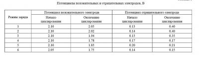

Цитата: Branimir от 26 Июнь 2020 в 12:21которому внезапно отказала логика и он оказался не в состоянии взять из опубликованного опыта марку АКБ (CSB HR1221 5Ah) и свериться с данными производителя ---> подавай ему ссылки, литературу теперя...  и обоснование почему там нельзя токи заряда 1-1,5С...
К сожалению не все читают рекомендации по заряду АКБ от производителя и не понимают, что гальванический элемент состоит из разноименных пластин и ресурс АКБ зависит от обеих пластин. Палка о двух концах - большой ток увеличивает ресурс положительных пластин и снижает отрицательных из-за их сульфатации...
По предоставленным таблицам можно определить как влияет ток 1,5 С на ресурс батареи.
В эксперименте применили новые АКБ (без разбалансировки банок). Положительные токоотводы отливались из сплава Pb -2.7% Sb -1.2%Sn - 0.03%Se, а отрицательные – из сплава  Pb -0.08%Ca -1.2%Sn.
Скриншоты взяты из работы "Ускоренный метод заряда свинцово-кислотного аккумулятора."
Ю. Б. Каменев, Г. А. Штомпель, Н. И. Чунц

[user]Cyberpapa[/user], И.. к чему вы это достали? БЛ разве умеет 1,5С для акб 5ач? и разве выход на ток пусть даже на 4амера которые нам там на 5а акб ни кто ни разу не показал, по отношению к 5ач являются 0,8С, что лежит между 0,5С когда плюса вываливаются быстрее и 1,5С когда минуса не успевают десульфатироваться.
И...?  :-)
Цитата: Cyberpapa от 26 Июнь 2020 в 18:13В эксперименте применили новые АКБ (без разбалансировки банок).
Там ничего нет про разбалансровку  ;-) это во первых, во вторых [user]Branimir[/user], утверждает в своих опытах, в тест идут исправные акб заблаговременно сбалансированные.
А бл их разбалансирует по средствам высоких токов и некоторого недозаряда. При этом молчит о том что акб у нас уже не новые и поимели вмешательство.
И в третьих подскажите мне, там о 100% заряде что то пишут? заряжают ли до 100% или быть может больше? как это сказывается по вашему на балансировке акб?
Ссылка на статью целиком, а то вы как кривое зеркало интерпретируете в пользу "одноклубника" https://cyberleninka.ru/article/n/uskorennyy-metod-zaryada-svintsovo-kislotnogo-akkumulyatora-1-galvanostaticheskiy-etap-zaryada/pdf
Рекомендую тем кто интересуется не только поверхностно читать не только статью, а и отсылки к иной литературе по тому или иному поводу, там и PCL упоминается и влияние токов на сопротивление коррозионного слоя и не только, для стартерных это очень полезно знать.
