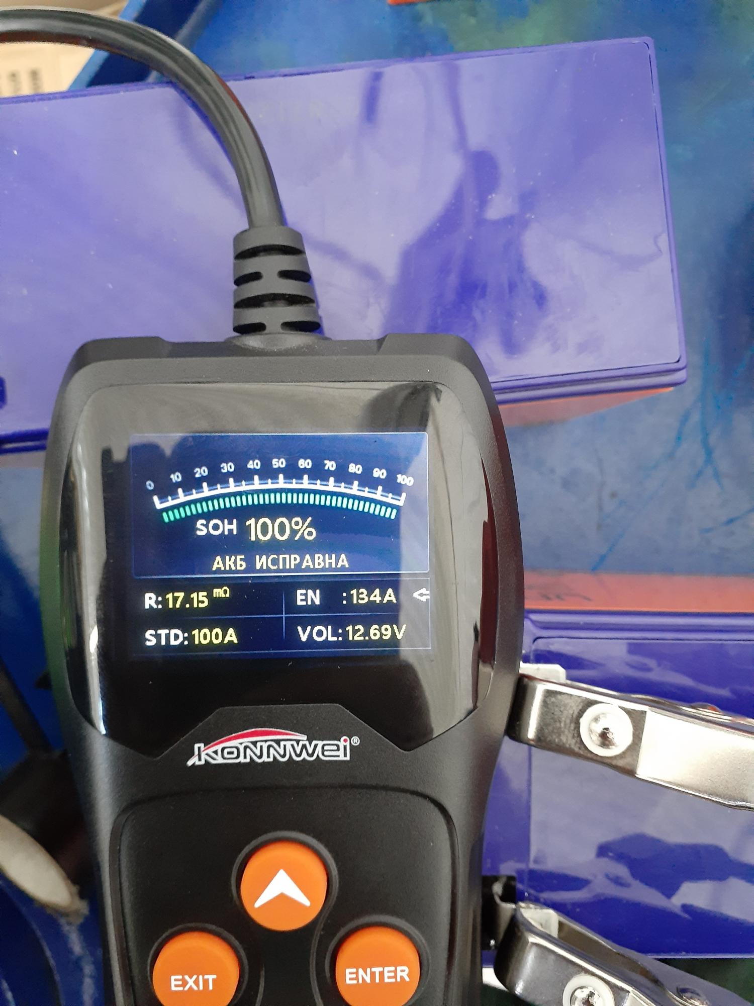

[b-b]ОПЫТЫ С ЗАРЯДОМ ЗУ BL1204[/b-b]
[b-b]с целью выяснить качество и безопасность заряда данным ЗУ для АКБ малой емкости 5-17Ah[/b-b]
опыты проводились на 5 (пяти) одинаковых АКБ из одной партии
[b-b]ПОДОПЫТНЫЙ №S80:[/b-b]
AGM-VRLA-АКБ фирмы CSB 5Ah тип HR1221W 21W CELL/1,67v/15min (29.03.2010г.в.) б/у

После заряда в 2018 году от ЗУ BL1204 (несколько аккумов в параллели) имел параметры:
ТЕСТЕР: U=13,04v   Rвн=29,32mOm   EN=90A   CH=98%   H=81%
после долива воды в сухие банки параметры изменились:
ТЕСТЕР: U=12,89v   Rвн=29,73mOm   EN=100A   CH=98%   H=100%

ТЕСТЕР: U=12,98v   Rвн=23,01mOm   EN=115A   CH=98%   H=100% ---> МАТЫ полуСУХИЕ ---> [b-b]параметры аналогичны последним замерам от 15.11.2018 года, т.е. ровно год назад !!![/b-b]
[b-b]РЕЗЮМЕ:
АКБ не имеет повышенного саморазряда и годен для тестов, т.к. показал при восстановлении малым током способность подняться на дозаряде до 16,25v (значит разбаланса нет) и пойдет в тест.[/b-b]
