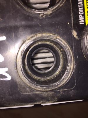

[user]Branimir[/user], на самом деле я не имея знаний и опыта пытаю этот аккумулятор уже второй год. Насколько я могу судить у него упала емкость. В машине жил после заряда 2 дня  (морозных зимних) и на третий уже не мог запустить Вебасто по низкому напряжению. Купил новый обычный наливной, а этот стал пытать. После зарядки слил с него лампочкой около 10Ач и вновь поставил на зарядку. После слил с него в районе 20Ач. Потом взял у товарища вроде Вымпел и с подключенной лампочкой заряжал его импульсами. Не помню на сколько, но емкость выросла еще. Опять разрядил и прикупил лабораторный БП. Установил напряжение 14,7 и ограничил ток 1А. Так он простоял несколько дней. Ток естественно упал до 0,07А в конце заряда. Поставил на автомобиль- он проработал там неделю (зимнюю) и снова то же самое с Вебасто. Снял, зарядил DEKA и убрал в гараж аж до осени. Где то в конце августа я его снова поставил на зарядку лабораторным БП 14,7/1А на пару дней, ток снова упал до 0,07 а после двух дней начал расти 0,25, 0,47. Снял с зарядки. Не понял что произошло. Установил на авто. В сентябре он поездил там неделю и снова отказался Вебасто запускать. Хотел бы нормальную эксплуатацию автомобиля как раньше. Достало с аккумуляторами бегать зимой. Вот опять зарядил в гараже и принес домой. Не знаю что делать. Приборов модных не имею.
НРЦ завтра посмотрю что останется. Газообразование приличное, поскольку в комнате стоит газоанализатор и при зарядке аккумулятора, судя по датчикам, становится страшно жить. Сейчас заряжал 7Ач аккумулятор. После 5 минут зарядки газоанализатор сказал, что проще повеситься, чем так себя травить.

[user]agarushka[/user], скорее всего ток начал расти из-за сухости матов.
При зарядах-дозарядах (особенно длительных!) надо обязательно обеспечивать обильную влажность матов и доливать дистиллят.

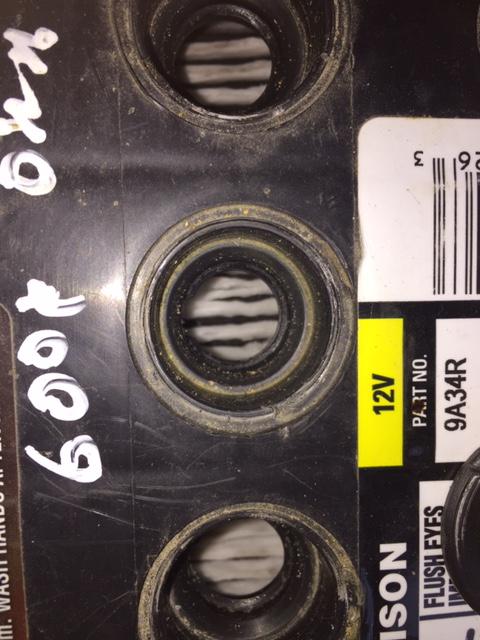

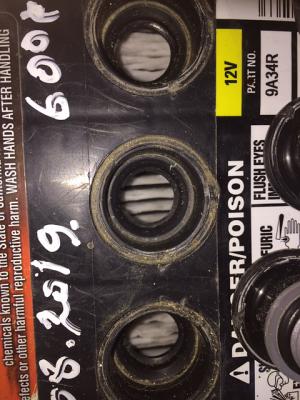

[user]Branimir[/user], Прошло 3 часа. Ток уже в течение 2 часов держится 0,2А. Маты такие же как на фото. Ничего не изменилось. Теперь просто долить воды и опять на 14,7?
Branimir
Да, доливайте до богатого сочного блеска и держите на U=14,7v пока ток не снизится до 0,05А (что =0,1% для вашего 55Ah-АКБ),
а лучше даже, чтобы ток снизился еще меньше (до 0,05%=0,025А) ---> это гарантия отсутствия (или незначительного) разбаланса банок (и отсутствия утечек).
Ради интереса (чтобы посмотреть на поведение АКБ), можете поставить на дозаряд повышенным U=16,2v током 2%=1,1А (вторая стадия заряда) и посмотреть до какого U на АКБ поднимется напряжение за 30-40 минут (если не выше 16,0-15,9v, то лучше вернуться к предыдущей стадии и дождаться таки снижения тока (как написал выше).

[user]Branimir[/user], я всех обманул. Во всех банках жирный блеск кроме крайних.
Нет ни того ни другого. Из инструмента только APPA A16, ЛБП 30В/10А и DEKA power 70
Лампа 12В 55Вт. Разряжал где то до 10.8В, после отстоя 11,2В
Branimir
#154
Цитата: agarushka от 25 Окт. 2019 в 16:20
[user]Branimir[/user], я всех обманул. [b-b]Во всех банках жирный блеск кроме крайних. [/b-b]
Если я верно понял, то при доливе в банки одинакового кол-ва дистиллята, Вы обнаружили блеск во всех банках, кроме крайних.
Похоже, это происходит на многих АКБ, трудящихся под капотом.
В моем посл. опыте аналогичная ситуация.
Не стоит доливать в крайние банки излишек воды (т.е. больший объем, чем во остальные!), но надо, чтобы они имели, все-таки, блеск (чтобы их расшевелить и десульфатировать).
Лучше сделайте так:
доливайте очередную порцию дистиллята (одинаковое кол-во опять во все банки, начиная с крайних, пока в них не появится слабый намек на влажность)
и такое же кол-во в остальные банки (даже, если в них появится зеркало).
Лучше это делать крупным шприцом (на 20мл, например) с делениями в мл.
В процессе десульфатации в крайних банках сульфаты растворятся и увеличат плотность и объем электролита сильнее, чем во внутренних банках.
Лишняя влага уйдет при дозаряде и разряде.
