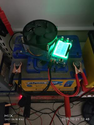

Прадед.
Цитата: Branimir от 21 Окт. 2019 в 12:12. Разряжать до 11v не очень хорошая идея
Тем более я написал что разрядил до 11,9,если точнее то до 11,96.Почти 12 вольт.
Сейчас снова разряжаю.Через час после начала 3,4а напряжение под нагрузкой 12,58.

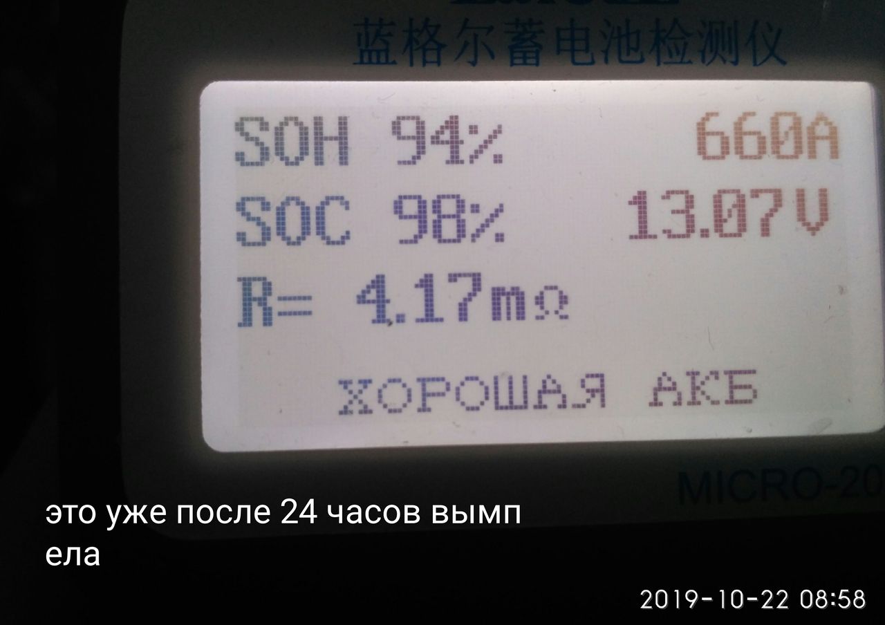

atim5
#121
Итак после 12 часов отстоя после дозаряда Вымпелом 57:
А вот как было до Вымпела после заряда и добивки ЗУСом в4.
Честно думал стартерные токи после вымпела подростут.
На акб Топла агм 60 ач заявленно 680 ампер.
Но плотность после Вымпела в крайних банках подросла.
Последний КТЦ судя по ланколу ничего не дал, токи и сопротивление остались прежними.
Смотрел фото от 16 октября, один в один как здесь после вымпела, только нрц там было 12,95, а здесь 13,07. За то воды долил :)
Акб оставлю у себя на пару дней - понаблюдаю за матами, их влажностью.
[user]atim5[/user], после дозаряда плотность в банках увеличивается и вырастает Rвн (ток ССА, естественно, снижается), но
после 12 часов отстоя рано делать выводы.
Замеряйте после 24 и 36 часов отстоя.
Самые лучшие показания АКБ выдает на тестере (по R и ССА), когда заряжен на 80% (при плотности 1,23-1,24).
При плотности 1,30 ---> значительно хуже...

atim5
[user]Branimir[/user], А вилкой 200 ампер стоит тыкнуть или просто ждать?
atim5
Тут другой акб 45 ач, са/са не обсл, ему лет 5. Последний год стоял разряденный. Нрц было 10,95.
Первый заряд малым током через сутки 14,7 и ток 0,4. Ставлю 16,3 и ток минимально возможный для Вымпела 57 0,8 ампера - поднимается не выше 15,3 вольт. Через сутки разряд до 11,7 вольт - слил 9,2 ач.
Заряд малым током и картина не меняется.
Оставил на 14,7 с током 0,4 ампера пусть стоит. И он при это явно слышно, что кипит.
Акб хочется использовать 1 раз на как подменку на авто на неделю другую.
Как ему лучше помочь?
