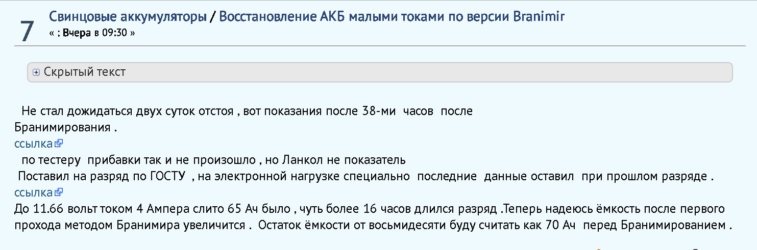

 Вот здесь  с первого сообщения про данную батарею , ссылки на видео естественно можно открыть  только перейдя к сообщению .

kuznechov119m
Цитата: UriBas от 15 Авг. 2020 в 11:33Ну и что из этого следует?..
Цитата: UriBas от 15 Авг. 2020 в 11:33Моя новая АКБ, приблизилась к показаниям в методичке довольно близко
Какой тогда смысл в методичке , где конкретно привязаны идеальные показания по току для данного режима.
